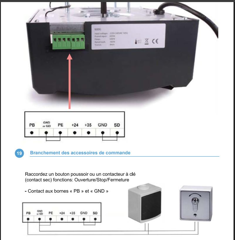

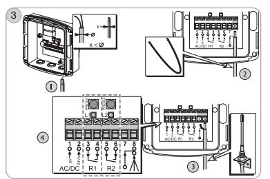

          &lt;div class=&quot;body-bd&quot;&gt;&lt;p&gt;Bonjour,&lt;br /&gt;Contexte: &lt;br /&gt;porte de garage sectionnelle motorisée : moteur neo10 600 &lt;a href=&quot;https://www.neo10.com/produits/moteur-de-porte-de-garage/moteur-neo-600-2?srsltid=AfmBOooc75kT4yPV0SCz1XYedq7k5zyjWcXhHdicwYCmxOdt9OeAYGen&quot; rel=&quot;nofollow&quot;&gt;https://www.neo10.com/produits/moteur-de-porte-de-garage/...&lt;/a&gt;&lt;br /&gt;Installation du recepteur rts somfy &lt;a href=&quot;https://boutique.somfy.fr/recepteur-portail-porte-de-garage-rts-exterieur.html&quot; rel=&quot;nofollow&quot;&gt;https://boutique.somfy.fr/recepteur-portail-porte-de-gara...&lt;/a&gt;&lt;br /&gt;Alimentation du recepteur rts à partir du +24 du moteur neo10&lt;br /&gt;+ Raccordement comme pour un bouton poussoir au R2 du recepteur&lt;br /&gt;Probleme: ca marche pas comme espéré :(&lt;br /&gt;Tests: &lt;br /&gt;en touchant directement les fils connectés au moteur neo (PB + GND) la porte s&amp;#39;ouvre / se ferme&lt;br /&gt;Configuration de la télécommande RTS sur le R2&lt;br /&gt;Appui sur le bouton de la télécommande =&amp;gt; le bouton R2 s&amp;#39;allume et un petit bruit &amp;quot;clic&amp;quot; est entendu.&lt;br /&gt;MAIS le moteur ne réagit pas !!&lt;br /&gt;J&amp;#39;ai suivi différents tests comme vérifier que les fils cuivre sont bien vissés / connectés au recepteur somfy.&lt;/p&gt;&lt;p&gt;Une idée ? ou est-ce un défaut du récepteur (neuf) reçu il y a quelques jours ?&lt;/p&gt;&lt;p&gt;Merci d&amp;#39;avance pour vos retours!&lt;/p&gt;&lt;/div&gt;

          &lt;div class=&quot;body-bd&quot;&gt;&lt;p&gt;Bonjour Jean-Luc,&lt;br /&gt;merci pour votre réponse.&lt;br /&gt;1: Le problème est le même sur R1.&lt;br /&gt;2: A priori le 24 est permanent puisqu&amp;#39;il est nécessaire lors de l&amp;#39;appui du bouton de la télécommande et que le bouton R1 ou R2 s&amp;#39;éclaire et un clic est entendu, et qui dure quelques dixièmes de secondes. &lt;br /&gt;Est-ce possible que ce soit un défaut du récepteur ?&lt;br /&gt;Bonne journée&lt;/p&gt;&lt;/div&gt;
          &lt;div class=&quot;body-bd&quot;&gt;&lt;p&gt;Bonjour&lt;/p&gt;&lt;p&gt;Essayez sur l&amp;#39;autre canal. (R1).&lt;br /&gt;Vérifiez que le 24 volts est bien permanent au moteur.&lt;/p&gt;&lt;p&gt;Bonne journée.&lt;/p&gt;&lt;/div&gt;
