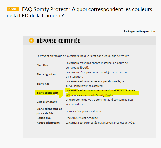

          &lt;div class=&quot;body-bd&quot;&gt;&lt;p&gt;Bonjour,&lt;/p&gt;&lt;p&gt;J&amp;#39;ai une installation Somfy assez complète, avec un WiFi stable et déjà une camera extérieure 2 qui fonctionne. &lt;br /&gt;Cette fois, je tente d&amp;#39;installer une caméra extérieure (pas une 2).&lt;br /&gt;En échec à l&amp;#39;extérieur (pour la même raison), je fais désormais un essai à 2 mètres du link!&lt;br /&gt;Après alimentation électrique  la caméra affiche quelques secondes une led bleue fixe, puis une led blanche clignotant à un rythme rapide (vidéoen pj).&lt;br /&gt;Redémarrages ou resets n&amp;#39;aboutissent pas.&lt;br /&gt;Que puis-je faire ? &lt;br /&gt;Merci de votre aide. &lt;br /&gt;Philippe&lt;/p&gt;&lt;/div&gt;

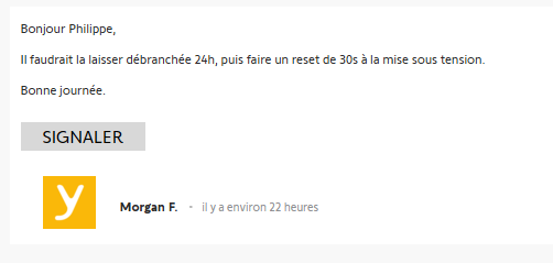

          &lt;div class=&quot;body-bd&quot;&gt;&lt;p&gt;Bonjour Morgan,&lt;/p&gt;&lt;p&gt;Parfait ; :merci de cette réponse qui a totalement réglé le problème. La caméra est connectée !&lt;/p&gt;&lt;p&gt;Bonne journée&lt;br /&gt;Philippe&lt;/p&gt;&lt;/div&gt;

          &lt;div class=&quot;body-bd&quot;&gt;&lt;p&gt;Bonjour Philippe,&lt;/p&gt;&lt;p&gt;Il faudrait la laisser débranchée 24h, puis faire un reset de 30s à la mise sous tension.&lt;/p&gt;&lt;p&gt;Bonne journée.&lt;/p&gt;&lt;/div&gt;

          &lt;div class=&quot;body-bd&quot;&gt;&lt;p&gt;Bonjour&lt;/p&gt;&lt;p&gt;La position du Link importe peu, la caméra se connecte en Wifi. (vous pouvez avoir une caméra a Marseille et la liée avec un Link a Paris)&lt;/p&gt;&lt;p&gt;Votre caméra n&amp;#39;arrive pas a accrocher le wifi.&lt;br /&gt;Pour savoir si c&amp;#39;est un problème de configuration de la box internet, il faut utiliser un deuxième smartphone pour créer un point d&amp;#39;accès wifi et installer la caméra dessus. &lt;br /&gt;Si ça fonctionne, il y a une paramètre sur votre boc internet qui n&amp;#39;est pas compatilble.&lt;br /&gt;Si vous n&amp;#39;arrivez pas a connecter la caméra en partage de connexion, poster le numéro MAC pour qu&amp;#39;un Yello regarde si elle est installée partiellement ce qui peut bloquer la procédure.&lt;/p&gt;&lt;/div&gt;
