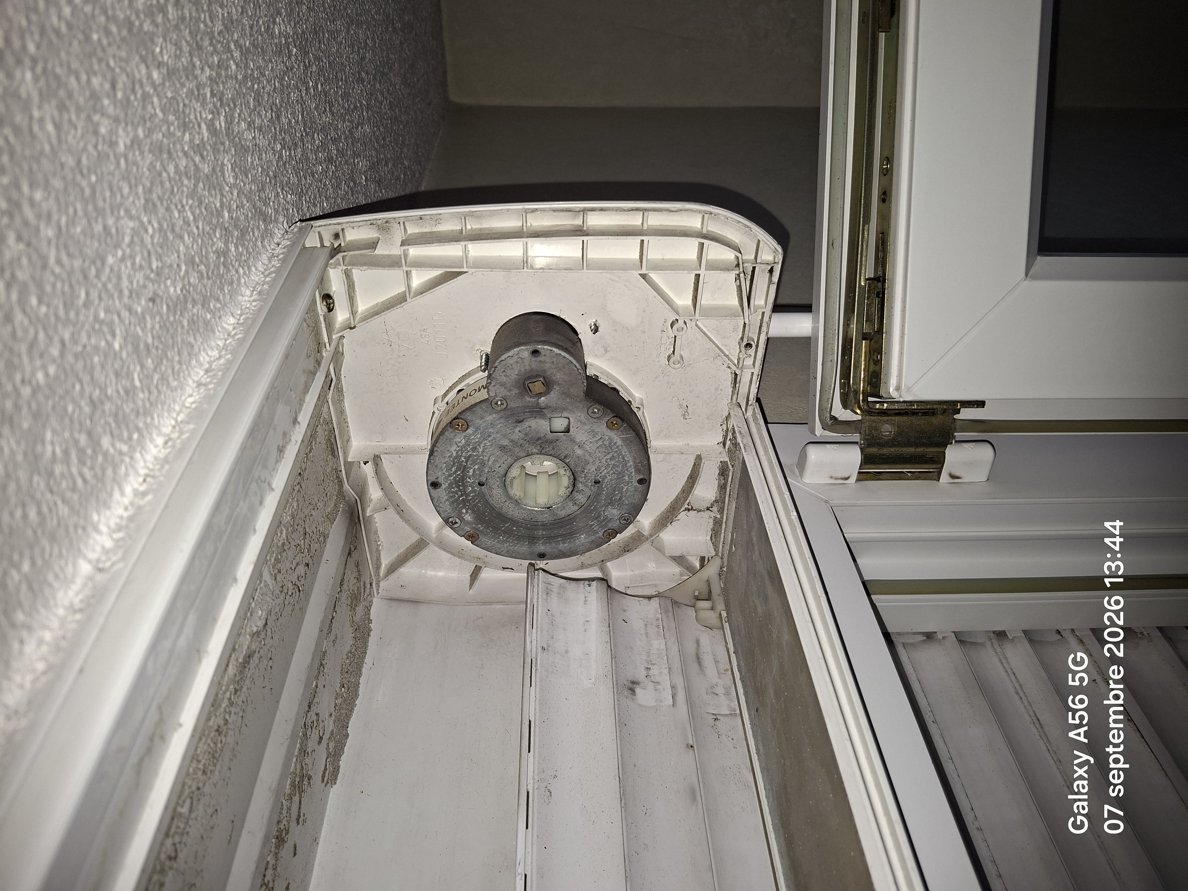

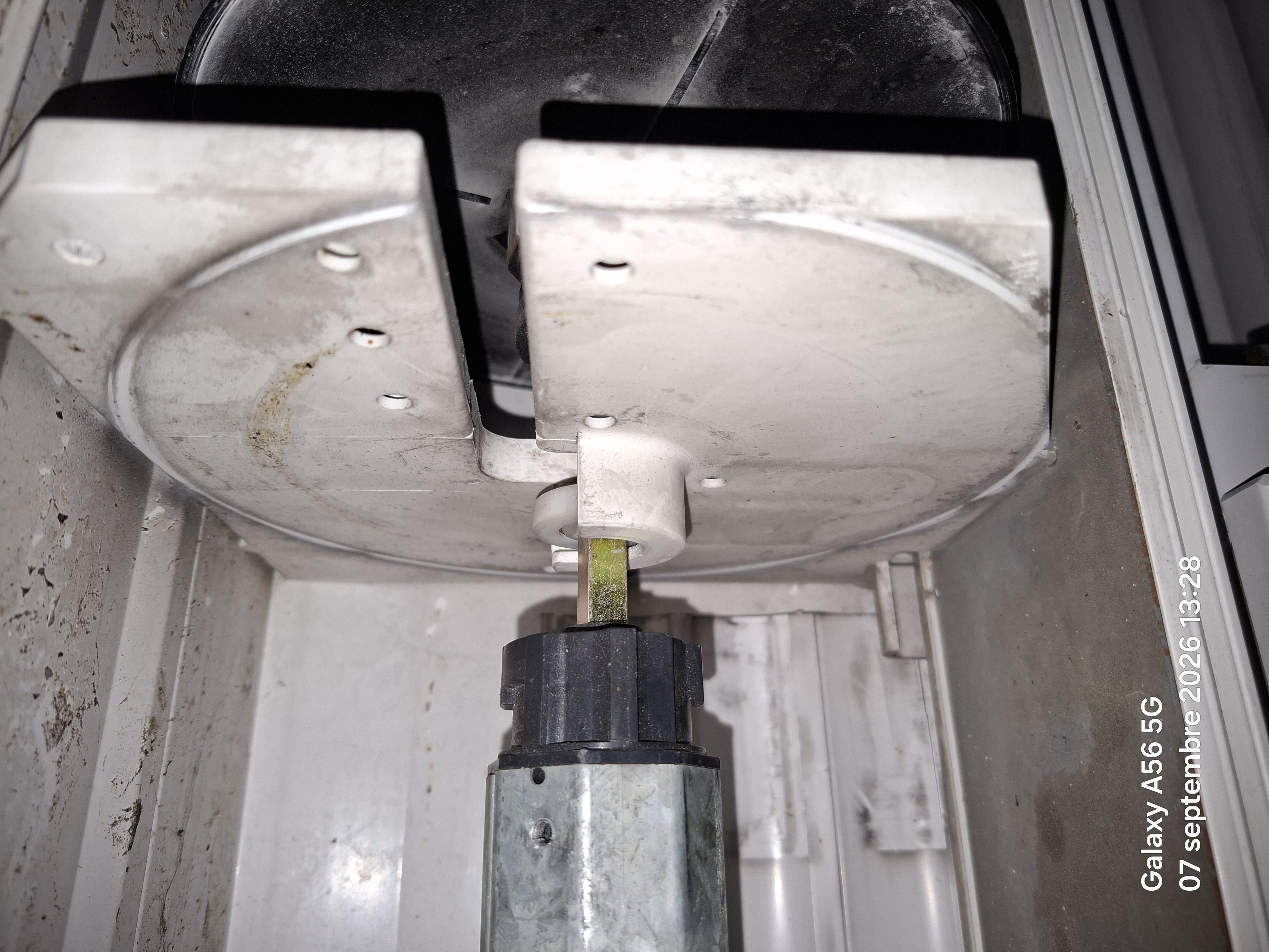

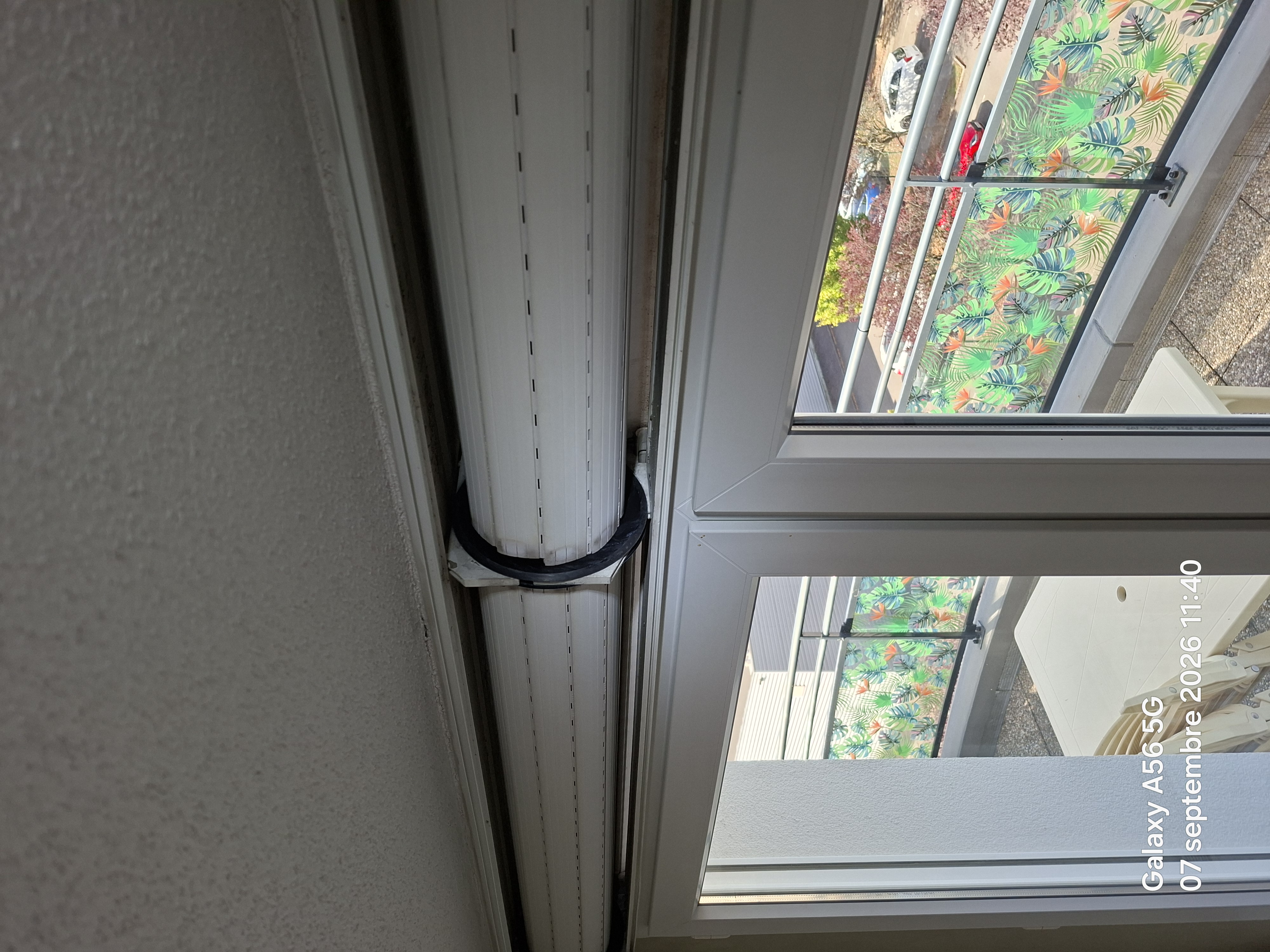

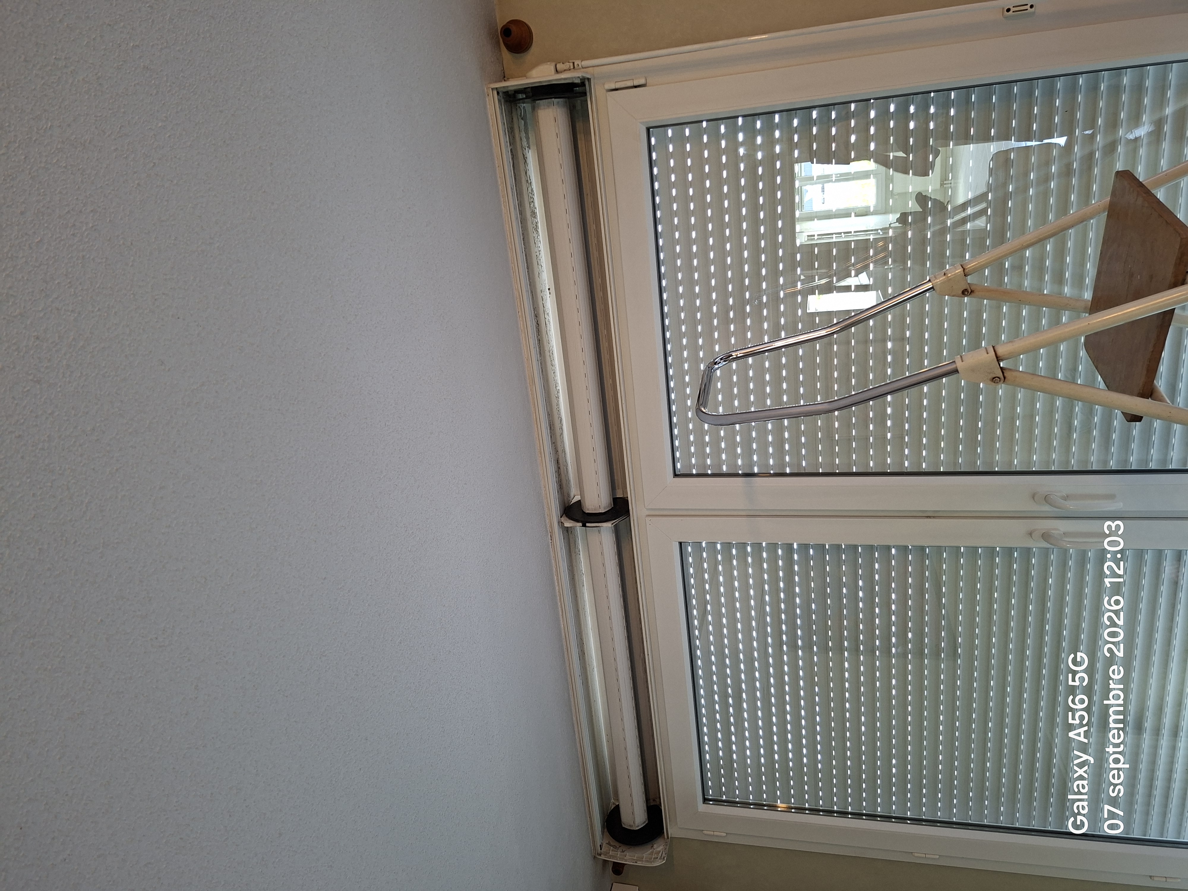

          &lt;div class=&quot;body-bd&quot;&gt;&lt;p&gt;Bonjour,&lt;br /&gt;Je souhaite motoriser un volet roulant de porte fenêtre en 2 parties montées sur 2 axes octogonaux de 40 avec support intermédiaire avec roulement (largeur totale 2 000)&lt;br /&gt;1) Est ce qu&amp;#39;il vaut mieux conserver cette configuration ou tout changer avec un kit de motorisation à axe unique diamètre 60.&lt;br /&gt;2) Dans le kit de motorisation 1246734 y a t il un adapteur pour loger le tandem dans un trou de 10 mm de diamètre&lt;/p&gt;&lt;p&gt;Merci d&amp;#39;avance pour votre aide&lt;/p&gt;&lt;/div&gt;
          &lt;div class=&quot;body-bd&quot;&gt;&lt;p&gt;Bonjour Antoine,&lt;/p&gt;&lt;p&gt;Tout dépend de la surface libre restante lorsque votre volet est complètement enroulé. Il semble qu&amp;#39;il n&amp;#39;y ait pas beaucoup d&amp;#39;espace disponible une fois le volet remonté, mais je ne peux malheureusement pas vous répondre de manière précise, n&amp;#39;étant pas sur place.&lt;/p&gt;&lt;p&gt;Je vous conseille de solliciter l&amp;#39;avis d&amp;#39;un professionnel pour obtenir une réponse plus fiable.&lt;/p&gt;&lt;p&gt;Bonne journée,&lt;/p&gt;&lt;/div&gt;

          &lt;div class=&quot;body-bd&quot;&gt;&lt;p&gt;Bonjour Quentin. Merci de m&amp;#39;apporter votre aide.&lt;br /&gt;Chacun des 2 tabliers à un axe octogonal de 40 avec embout à  axe carré de 8 pour les solidariser. Mais la commande est commune par manivelle&lt;/p&gt;&lt;/div&gt;

          &lt;div class=&quot;body-bd&quot;&gt;&lt;p&gt;Bonjour Antoine,&lt;/p&gt;&lt;p&gt;Auriez-vous des photos de votre installation ? Utilisez-vous les deux volets simultanément ou les pilotez-vous individuellement ?&lt;/p&gt;&lt;p&gt;Bonne journée.&lt;/p&gt;&lt;/div&gt;
