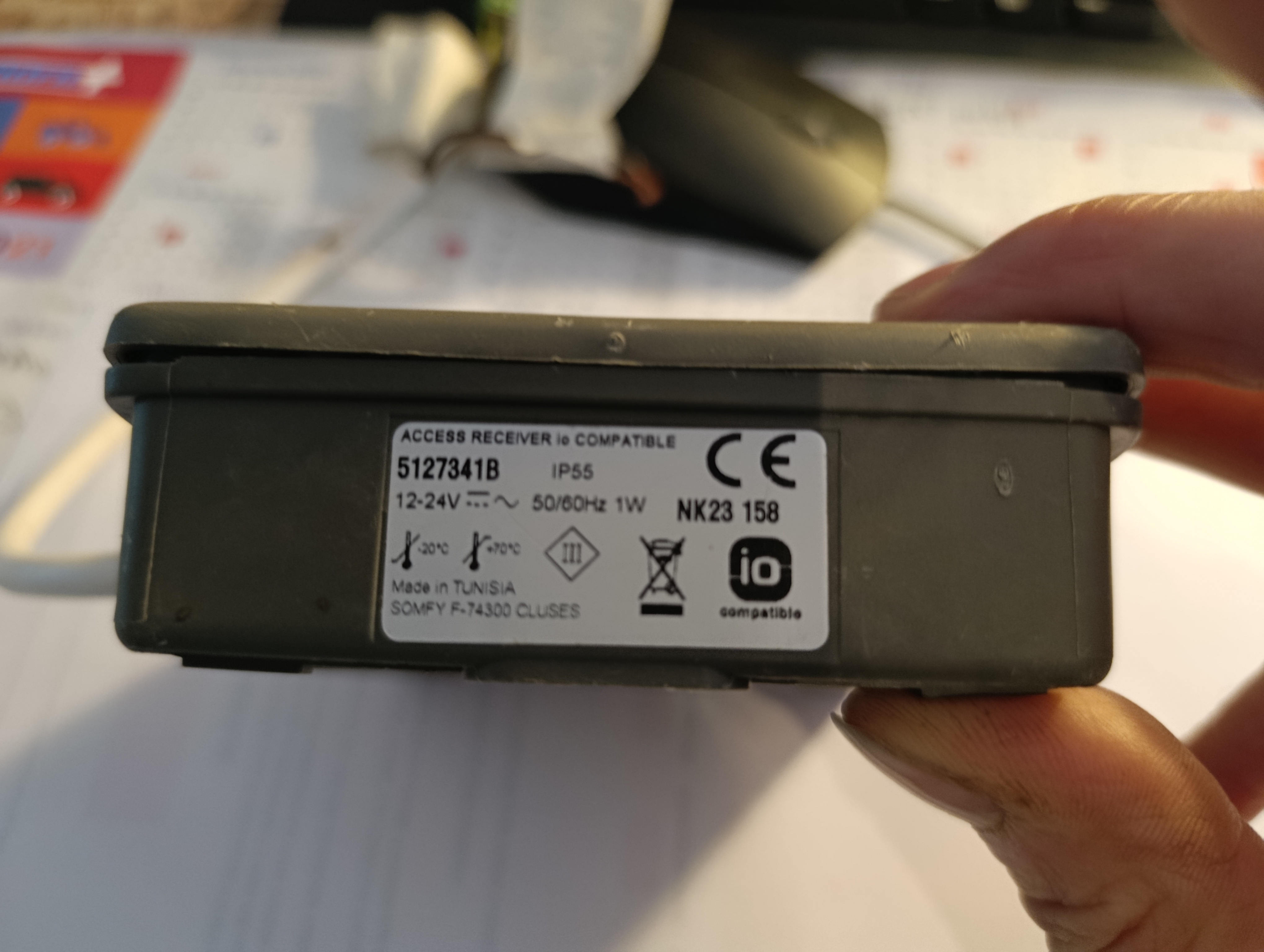

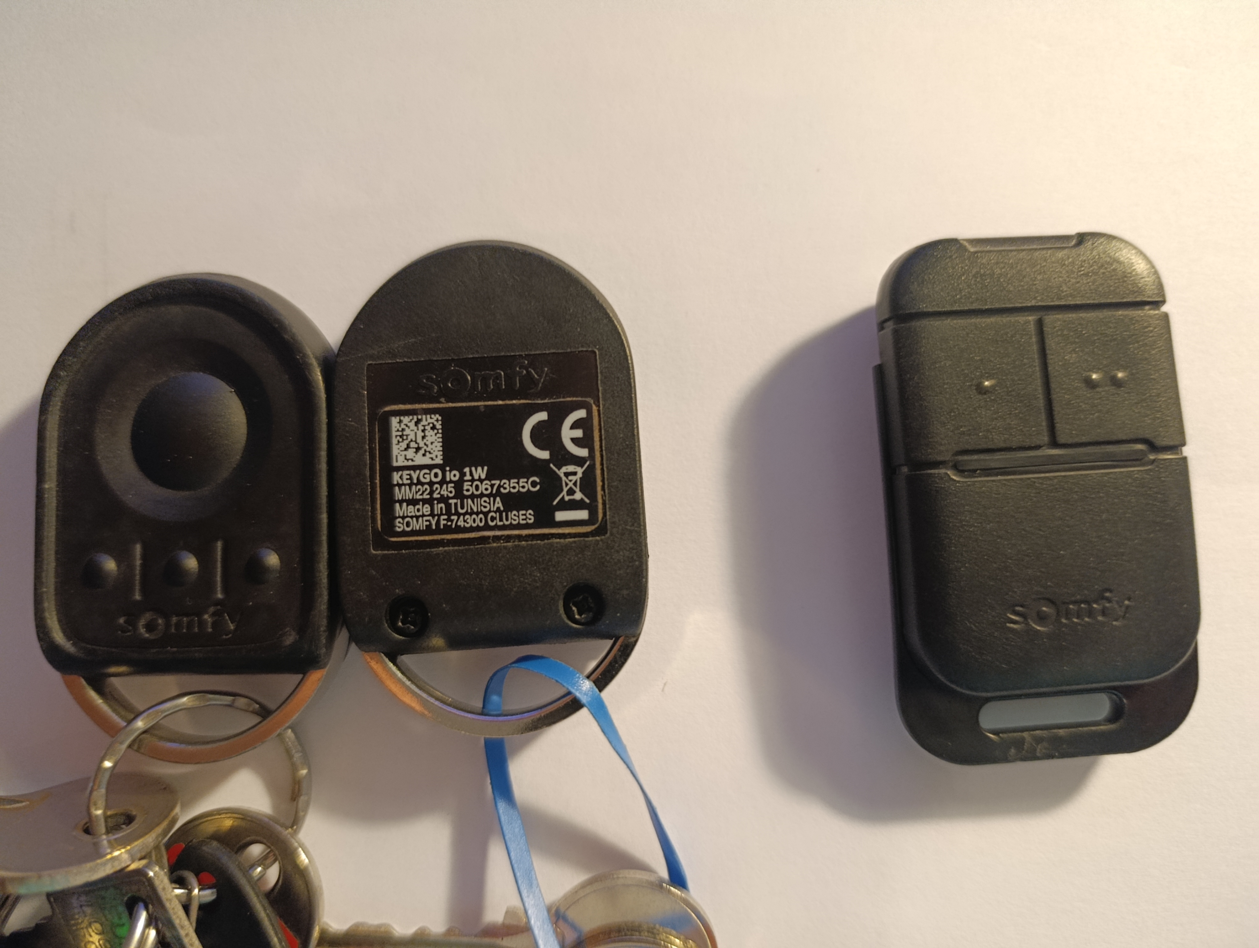

          &lt;div class=&quot;body-bd&quot;&gt;&lt;p&gt;Ce récepteur est en Technologie IO.&lt;/p&gt;&lt;p&gt;Il fonctionne avec les 2 télécommandes de gauche notées IO.&lt;/p&gt;&lt;p&gt;Il ne peut pas fonctionner avec la Keypop de droite qui est en RTS.&lt;/p&gt;&lt;p&gt;Il existe des récepteurs IO et des récepteurs RTS selon le type de télécommandes a associer, IO ou RTS.&lt;/p&gt;&lt;/div&gt;

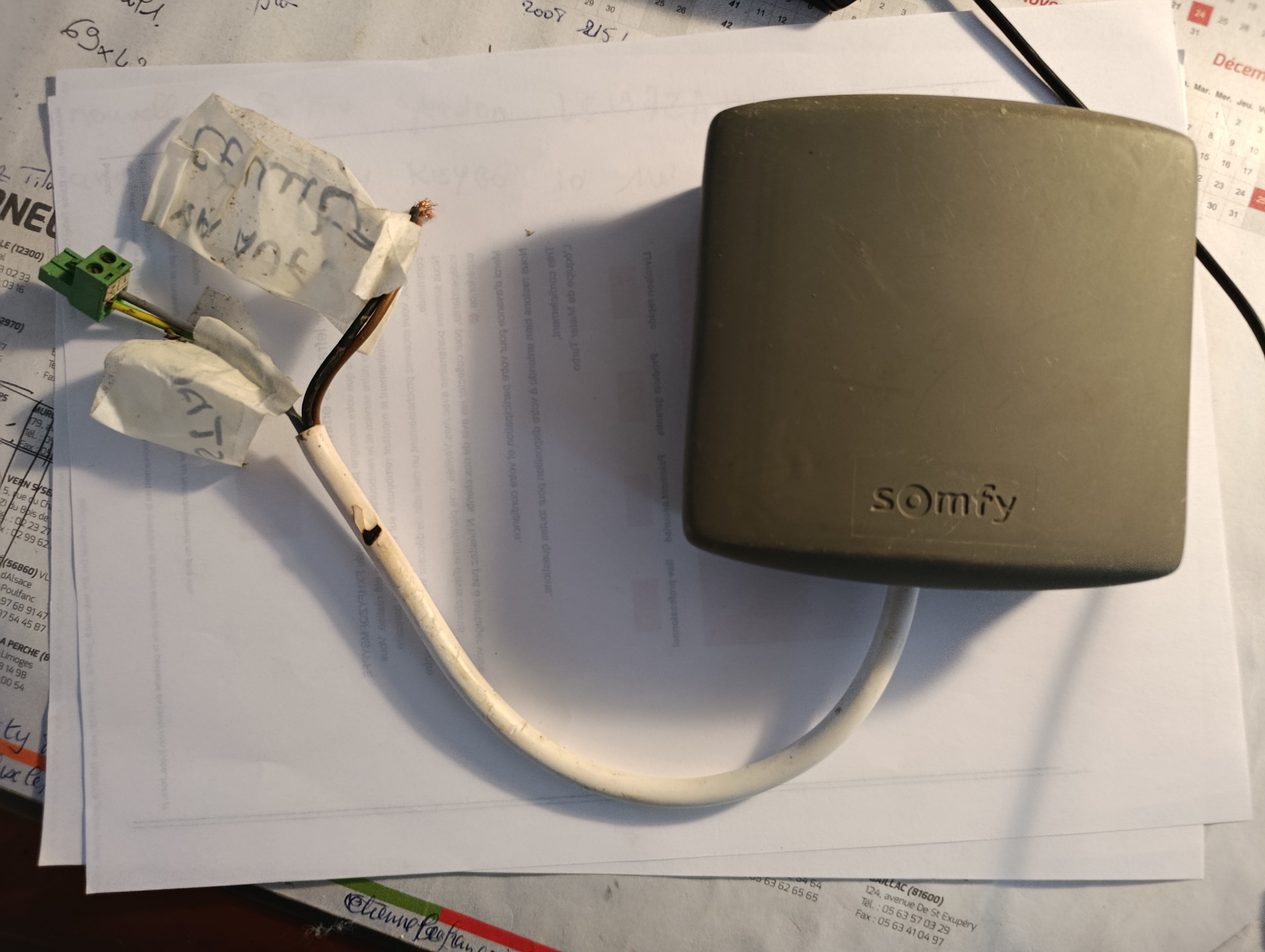

          &lt;div class=&quot;body-bd&quot;&gt;&lt;p&gt;bonjour, pourtant, en achetant une motorisation SOMFY j&amp;#39;avais bon espoir de pouvoir les faire communiquer!. Sur mon ancienne motorisation un boitier transmetteur avait été ajouté, c&amp;#39;est un SOMFY  (ci joint les photos) , si je le branche , cette fois ci ma télécommande devrait fonctionner? il y a quatre fils qui en sortent, deux étaient branchés sur la borne &amp;quot;start&amp;quot; et deux sur une cellule, c&amp;#39;est bien ainsi que je dois le brancher? Ce qui est embêtant c&amp;#39;est que ce boitier était précédemment situé dans le boitier électronique, hors maintenant l’électronique est dans le moteur donc il n&amp;#39;y a plus la place, je vais être obligé de le mettre en extérieur et j’espère qu&amp;#39;il est étanche.&lt;br /&gt;Merci de vos réponses.&lt;/p&gt;&lt;/div&gt;

          &lt;div class=&quot;body-bd&quot;&gt;&lt;p&gt;Bonjour &lt;/p&gt;&lt;p&gt;La télécommande à droite n&amp;#39;est pas compatible avec les deux de gauche.&lt;/p&gt;&lt;/div&gt;

          &lt;div class=&quot;body-bd&quot;&gt;&lt;p&gt;bonjour, je vous envoie ci joint la photo de la télécommande qui a été livrée avec les moteurs (et qui fonctionne) SOMFY yeadon LS197ZA UK ainsi que mon ancienne (que je voudrais initialiser) SOMFY KEYGO io1w. On me dit que je devrais vider ma télécommande pour pouvoir communiquer avec le moteur mais ne vais je pas perdre la commande des trois autres boutons?, merci de votre aide&lt;/p&gt;&lt;/div&gt;
