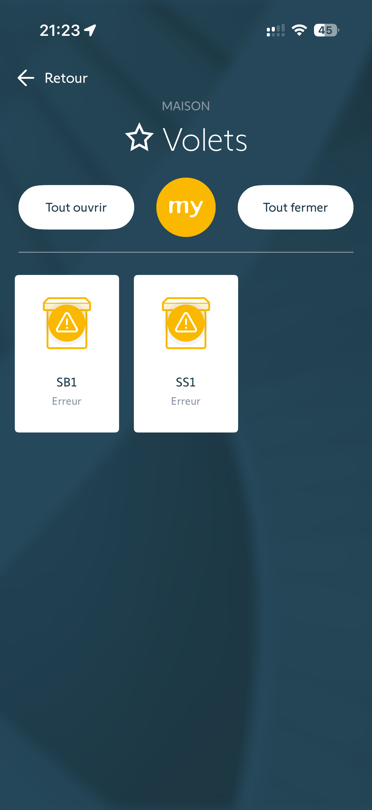

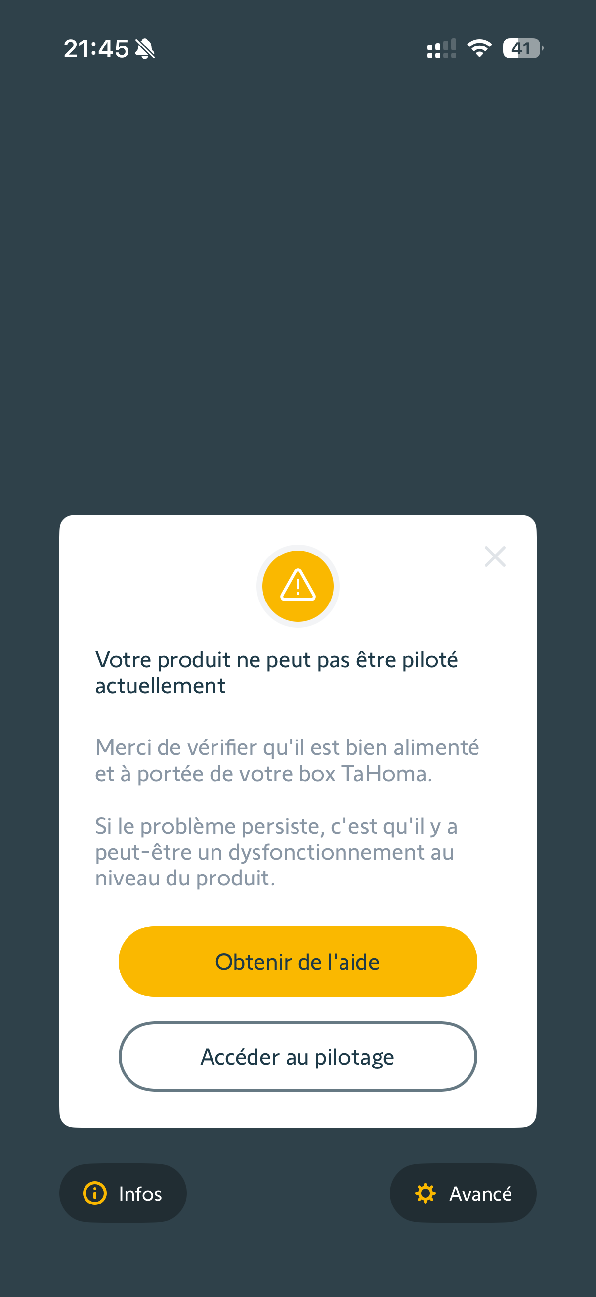

          &lt;div class=&quot;body-bd&quot;&gt;&lt;p&gt;Bonjour Marouane,&lt;br /&gt;Il faut effectuer un réglage de fins de courses sur ces deux moteurs.&lt;br /&gt;Bonne journée,&lt;/p&gt;&lt;/div&gt;

          &lt;div class=&quot;body-bd&quot;&gt;&lt;p&gt;Bonjour,&lt;br /&gt;Je rencontre un problème avec deux volets roulants io ⁠associés à mon Connectivity Kit et contrôlés par des télécommandes Smoove IO.&lt;br /&gt;Symptômes :&lt;br /&gt; Un triangle d&amp;#39;avertissement jaune avec la mention « Erreur » apparaît sur les cartes des volets dans l&amp;#39;application.&lt;br /&gt; Les commandes « Tout ouvrir », « Tout fermer » et « Identifier » fonctionnent correctement.&lt;br /&gt; Impossible de piloter les volets au pourcentage (curseur inactif ou en défaut).&lt;br /&gt;L&amp;#39;appairage radio semble fonctionnel pour les ordres globaux, mais le retour d&amp;#39;information / la position relative ne remonte pas à la box.&lt;br /&gt;Pouvez-vous m&amp;#39;indiquer la marche à suivre svp.&lt;br /&gt;Merci d&amp;#39;avance pour votre aide.&lt;br /&gt;Mon Pin :2103-5178-4687&lt;br /&gt;Cordialement,&lt;br /&gt;Marouane M.&lt;/p&gt;&lt;/div&gt;
