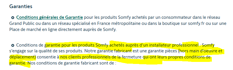

          &lt;div class=&quot;body-bd&quot;&gt;&lt;p&gt;Il faut rester en 220v pour deux raisons.&lt;br /&gt;L&amp;#39;usure des piles&lt;br /&gt;Le thermostat prend en compte la chaleur du transformateur. Avec les piles vous avez une erreur comprise entre 1 et 2°.&lt;/p&gt;&lt;p&gt;Les piles sont juste un dépannage temporaire.&lt;/p&gt;&lt;p&gt;Le problème avec les promoteurs est monnaie courante. &lt;br /&gt;Essayez de savoir quel sous traitant à installer le thermostat, sachant que la garantie de Somfy ne porte que sur le matériel et pas la main d&amp;#39;œuvre. &lt;br /&gt;Si vous trouvez le sous traitant et qu&amp;#39;il accepte de faire la démarche auprès de Somfy pour récupérer un matériel neuf, il est en droit de vous facturer son déplacement.&lt;/p&gt;&lt;p&gt;Je vous met l&amp;#39;extrait des conditions générale de Somfy avec les professionnels.&lt;/p&gt;&lt;/div&gt;

  <enclosure length="56055" url="https://dimelo-answers-production.s3.eu-west-1.amazonaws.com/177/0c61f80932b0beaf/image_original.png?ae1f036" type="image/png" />
