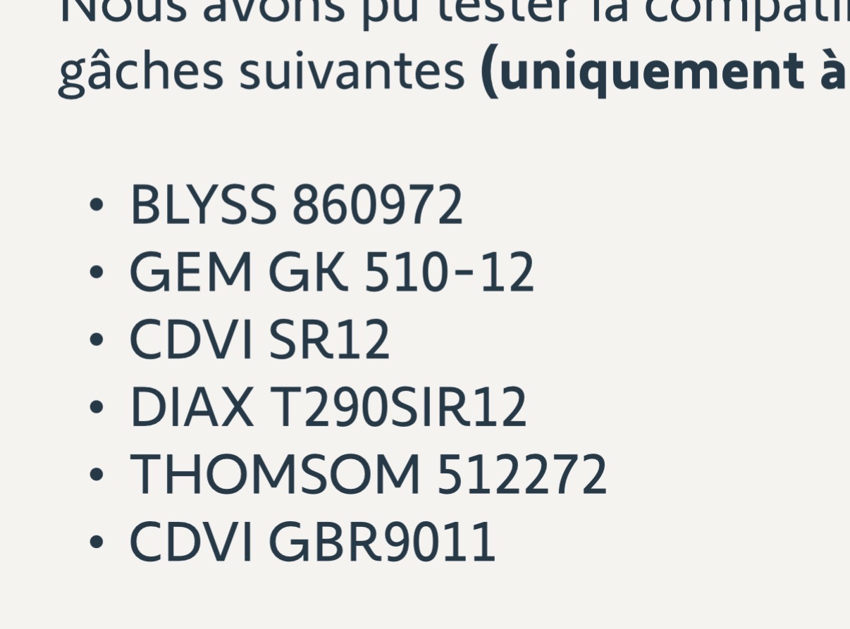

          &lt;div class=&quot;body-bd&quot;&gt;&lt;p&gt;Bonjour, merci pour votre réponse &lt;br /&gt;D’accord au départ je voulais prendre une CDVI SR12 mais chez REXEL ils m’ont dit que cela n’existais plus et on m’a proposer cela à la place &lt;br /&gt;Je pensais que cela fonctionnerais comme il y avait la DIAX T290SIR12 inscrite dans la liste de recommandations &lt;/p&gt;&lt;p&gt;J’ai vu celle ci ils disent qu’elle fonctionne mais j’aimerais être sûr est ce que vous pouvez me confirmer ? &lt;br /&gt;&lt;a href=&quot;https://www.door-shop.com/fr/gache-electrique-a-larder/396-676-gache-electrique-symetrique-a-contact-stationnaire.html#/139-voltage-tension_12v&quot; rel=&quot;nofollow&quot;&gt;https://www.door-shop.com/fr/gache-electrique-a-larder/39...&lt;/a&gt;&lt;/p&gt;&lt;/div&gt;

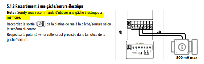

          &lt;div class=&quot;body-bd&quot;&gt;&lt;p&gt;Bonjour&lt;br /&gt;Votre gâche électrique n&amp;#39;est pas compatible avec le V500.&lt;/p&gt;&lt;p&gt;Il faut une gâche électrique a mémoire et vous avez une gache symétrique a rupture.&lt;/p&gt;&lt;p&gt;Si vous voulez connaitre la différence entre les deux taper dans google la question suivante&lt;br /&gt;&amp;quot;différence entre une gâche électrique a mémoire et une gâche électrique symétrique a rupture&amp;quot;&lt;/p&gt;&lt;/div&gt;
