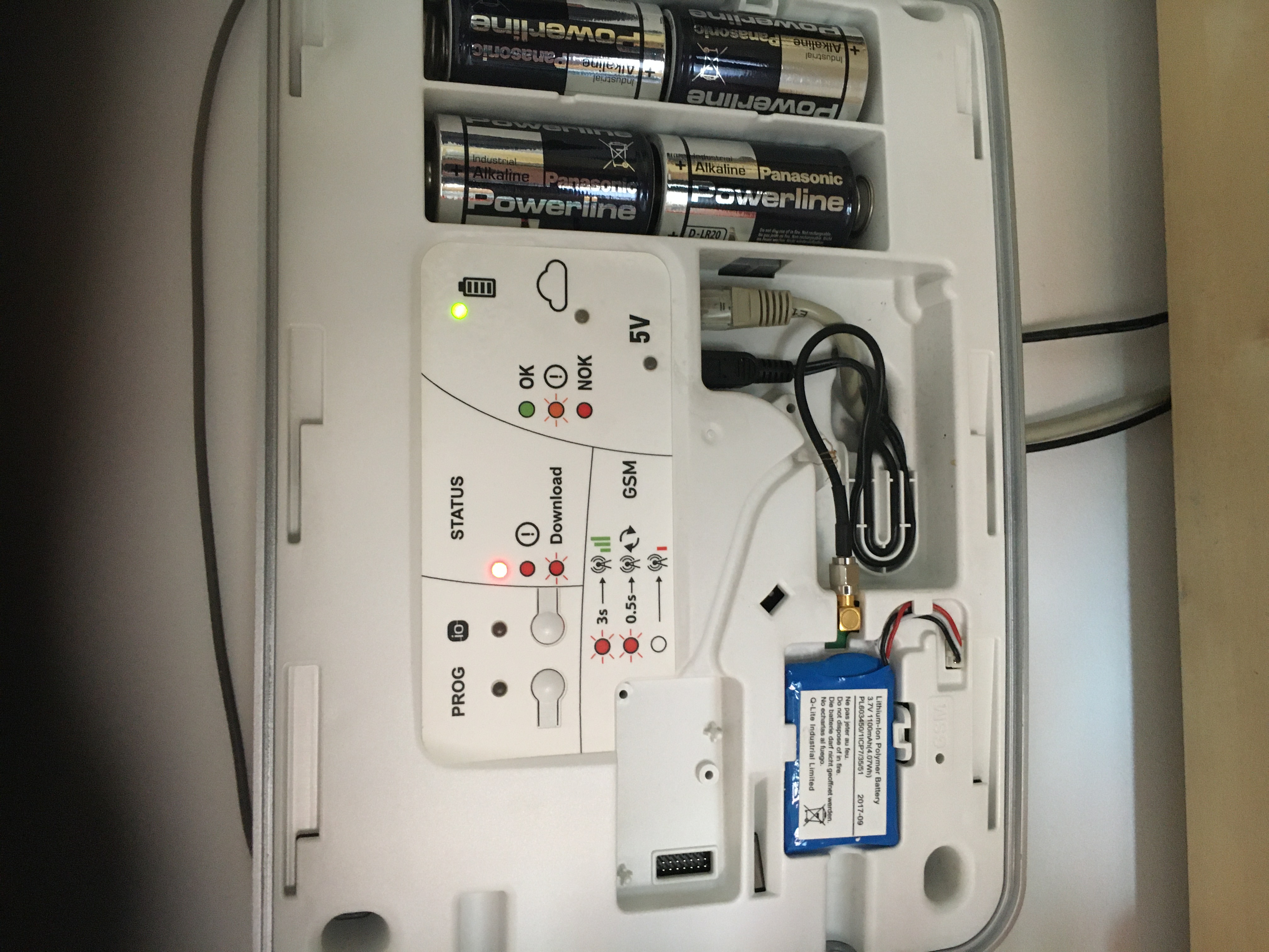

          &lt;div class=&quot;body-bd&quot;&gt;&lt;p&gt;Ce matériel n&amp;#39;est plus fabriqué.&lt;/p&gt;&lt;p&gt;Attendez de voir si quelqu&amp;#39;un a une autre idée.&lt;/p&gt;&lt;/div&gt;

          &lt;div class=&quot;body-bd&quot;&gt;&lt;p&gt;Bonjour,&lt;br /&gt;J’ai une alarme Home Keeper. J’ai eu un message comme quoi &amp;quot;un équipement mérite votre attention&amp;quot;. Ce message indique  &amp;quot;connectez la centrale à internet&amp;quot;.&lt;br /&gt;Bien sûr,  internet fonctionne correctement à la maison, la centrale est toujours branchée à la box Pop de chez Free.&lt;/p&gt;&lt;p&gt;J&amp;#39;ai ouvert le boitier , changé le cable RJ45 , oté et remis  les piles, rien n&amp;#39;y fait.&lt;/p&gt;&lt;p&gt;En fait, je me suis aperçu que le témoin &amp;quot; 5V&amp;quot; sous le nuage est toujours éteint même en débranchant /rebranchant le bloc secteur .&lt;/p&gt;&lt;p&gt;J&amp;#39;en déduis donc que la centrale n&amp;#39;est plus alimentée par le secteur ou je me trompe?&lt;/p&gt;&lt;p&gt;Que dois-je faire du coup ?&lt;/p&gt;&lt;p&gt;Merci,&lt;/p&gt;&lt;p&gt;Emmanuel T.&lt;/p&gt;&lt;/div&gt;

          &lt;div class=&quot;body-bd&quot;&gt;&lt;p&gt;OK , merci du retour &lt;br /&gt;Du coup, il faut remplacer la centrale je suppose ?&lt;/p&gt;&lt;/div&gt;

          &lt;div class=&quot;body-bd&quot;&gt;&lt;p&gt;Dommage, le module IP est HS.&lt;/p&gt;&lt;p&gt;Pour le GSM vous devez être dans une région où ils ont commencé a arrêter le 2G.&lt;/p&gt;&lt;/div&gt;

          &lt;div class=&quot;body-bd&quot;&gt;&lt;p&gt;Bonjour Jacky,&lt;/p&gt;&lt;p&gt;Merci pour votre réponse.&lt;br /&gt;J&amp;#39;ai changé les piles mais c&amp;#39;est pareil, seul le témoin de charge des piles est vert ..&lt;br /&gt;Le voyant &amp;quot;status&amp;quot; est en rouge , les autres voyants sont  éteints.&lt;br /&gt;Le voyant GSM clignote rouge également . &lt;br /&gt;Pas d&amp;#39;activité au niveau de la prise ethernet côté freebox pop même en changeant de port et de cable RJ45.&lt;br /&gt;Je sèche ...&lt;/p&gt;&lt;p&gt;J&amp;#39;ajoute 1 photo  de la centrale branchée au  secteur&lt;/p&gt;&lt;/div&gt;

          &lt;div class=&quot;body-bd&quot;&gt;&lt;p&gt;Bonjour&lt;br /&gt;Changer les grosses piles.&lt;br /&gt;La liaison internet est géré par les piles&lt;/p&gt;&lt;p&gt;Le transfo n&amp;#39;alimente que le module GSM qui ne fonctionnera plus à la fin de l&amp;#39;année avec l&amp;#39;arrêt de la 2G&lt;/p&gt;&lt;/div&gt;
