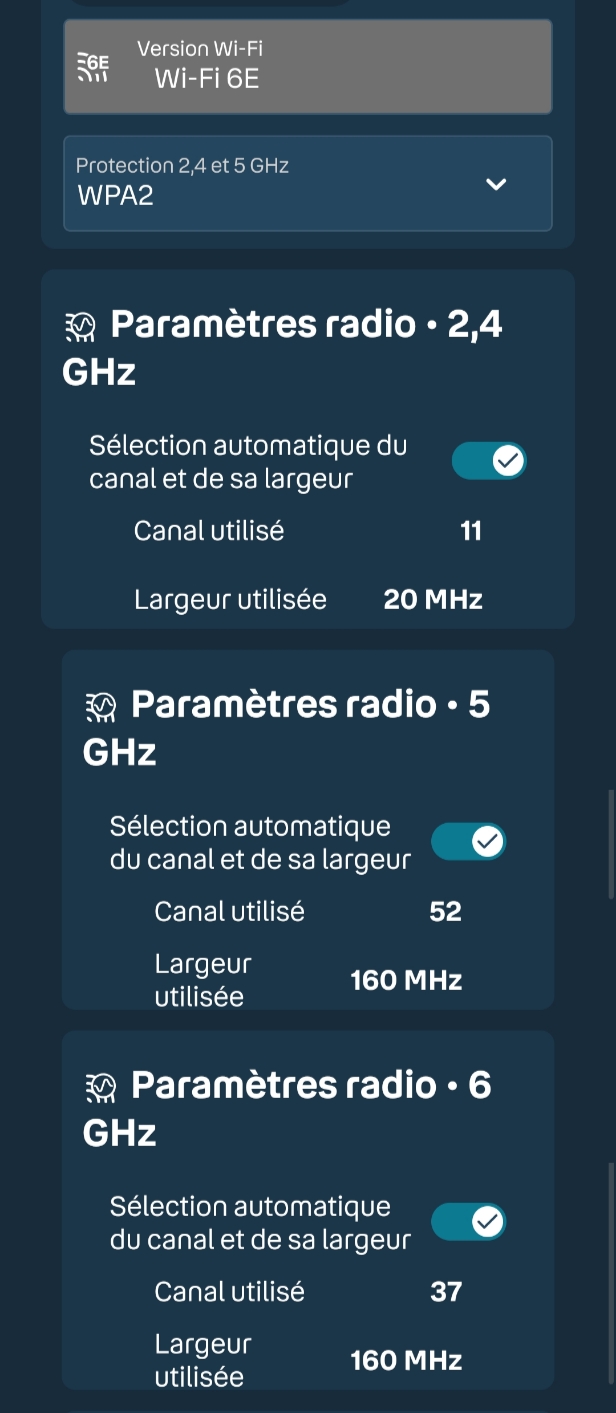

          &lt;div class=&quot;body-bd&quot;&gt;&lt;p&gt;Vu avec le service client&lt;br /&gt;Il aura suffit de débrancher électriquement le link pendant 24h, et ce dernier s&amp;#39;est automatiquement reconnecté&lt;/p&gt;&lt;/div&gt;

          &lt;div class=&quot;body-bd&quot;&gt;&lt;p&gt;Bonjour,&lt;/p&gt;&lt;p&gt;J&amp;#39;ai régulièrement des notifications m&amp;#39;indiquant que tel ou tel équipement n&amp;#39;est plus connecté à internet, souvent la caméra intérieure, c&amp;#39;est déjà assez pénible en soi, mais depuis peu, c&amp;#39;est carrément le link essential qui n&amp;#39;est plus connecté, et impossible de faire quoi que ce soit pour qu&amp;#39;il se reconnecte : même l&amp;#39;appui long sur le bouton reset ne produit aucun effet.&lt;/p&gt;&lt;p&gt;Je n&amp;#39;ai pourtant rien de particulier sur mon installation : une Bbox dans le salon, le link essential est à 50cm, et la caméra est dans la même pièce à 4m de là.&lt;/p&gt;&lt;p&gt;Merci,&lt;/p&gt;&lt;/div&gt;

          &lt;div class=&quot;body-bd&quot;&gt;&lt;p&gt;Re-upload pièce jointe&lt;/p&gt;&lt;/div&gt;

          &lt;div class=&quot;body-bd&quot;&gt;&lt;p&gt;Désolé, il y avait les 2 zones de surlignées, et je n&amp;#39;ai pas regardé avec assez d&amp;#39;attention &lt;br /&gt;J&amp;#39;ai l&amp;#39;impression d&amp;#39;avoir un réglage compatible (même en auto) au regard des explications ou de la capture (j&amp;#39;ai laissé également une capture de la config)&lt;br /&gt;Mais je n&amp;#39;ai pas l&amp;#39;option pour régler le type d&amp;#39;interface&lt;/p&gt;&lt;/div&gt;
          &lt;div class=&quot;body-bd&quot;&gt;&lt;p&gt;Ci joint le lien explicatif pour modifier le paramétrage&lt;/p&gt;&lt;p&gt;&lt;a href=&quot;https://fr.tectectec.com/configuration-du-wifi-des-bbox-bouygues-pour-spro1-et-spro360/&quot; rel=&quot;nofollow&quot;&gt;https://fr.tectectec.com/configuration-du-wifi-des-bbox-b...&lt;/a&gt;&lt;/p&gt;&lt;/div&gt;
          &lt;div class=&quot;body-bd&quot;&gt;&lt;p&gt;Ce n&amp;#39;est pas le wifi 5ghz que j&amp;#39;ai surligné en jaune mais le 2.4&lt;/p&gt;&lt;p&gt;Pout accéder au paramétrage il faut regardez sur l&amp;#39;assistance en ligne de Bouygues.&lt;/p&gt;&lt;/div&gt;
