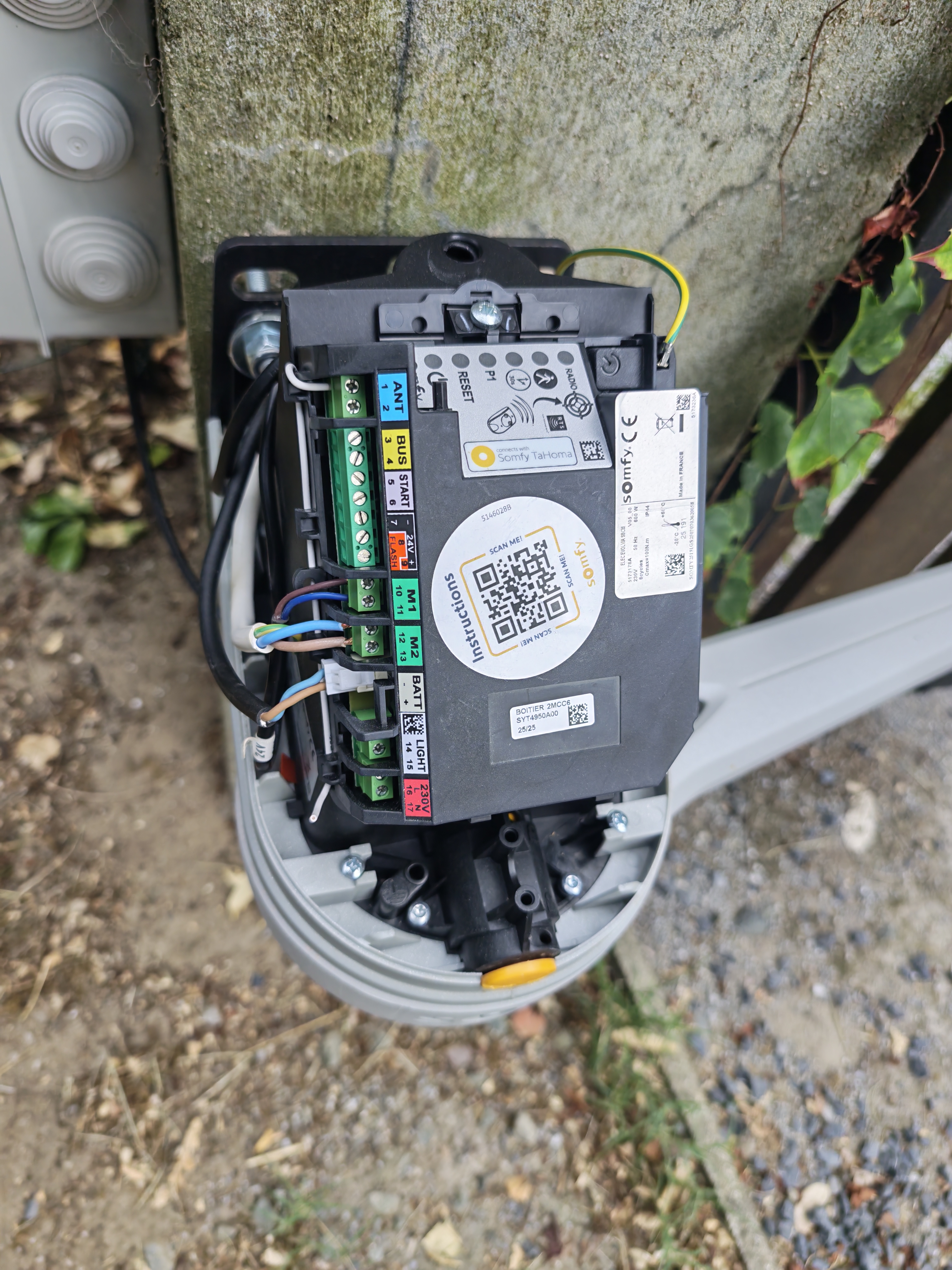

          &lt;div class=&quot;body-bd&quot;&gt;&lt;p&gt;Bonjour,&lt;br /&gt;Non aucun accessoires de connecté. Ni cellules, ni gyrophare (chemin privé)&lt;br /&gt;J&amp;#39;ai bien 27v qui sort de la carte des panneaux solaire et les batteries donnent plus de 13v.&lt;br /&gt;Je n&amp;#39;ai pas réussi à faire de mesures lorsque le problème de présente.&lt;br /&gt;Visuellement et au multimètre aucune discontinuité au niveau des moteurs.&lt;/p&gt;&lt;p&gt;Ce jour le m2 s&amp;#39;est ouvert avec un retard important par rapport au m1. Au point où je suis descendu de la voiture puis il s&amp;#39;est ouvert a ce moment là.&lt;/p&gt;&lt;p&gt;J&amp;#39;ai effectué une remise à zéro des paramètres hier comme suggéré mais ce fonctionnement erratique me pose un vrai soucis.&lt;/p&gt;&lt;p&gt;Auriez vous d&amp;#39;autres pistes ou test à effectuer ?&lt;/p&gt;&lt;p&gt;D&amp;#39;avance merci&lt;/p&gt;&lt;/div&gt;
