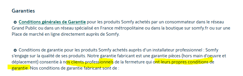

          &lt;div class=&quot;body-bd&quot;&gt;&lt;p&gt;Je vous ai affiché les Conditions générales de Ventes des particuliers et des professionnels  pour que vous n&amp;#39;ayez pas a chercher dans le document. &lt;br /&gt;La moindre des choses c&amp;#39;est de lire les quelques lignes, qui indique clairement que Somfy accorde une garantie de 5 ans aux professionnels, mais que le professionnel peut se limiter aux 2 ans imposés par la loi.&lt;/p&gt;&lt;p&gt;Vous pouvez demander à un autre professionnel  d&amp;#39;intervenir.  &lt;br /&gt;La garantie de Somfy ne porte que sur le matériel, le déplacement et la main d&amp;#39;œuvre reste a votre charge.&lt;/p&gt;&lt;/div&gt;

          &lt;div class=&quot;body-bd&quot;&gt;&lt;p&gt;Bonjour&lt;br /&gt;Lorsque vous remplacez le transfo par des piles c&amp;#39;est juste une opération temporaire car effectivement il y a une erreur de 1 à 1.5° qui correspond à la chaleur dégagée par le transfo.&lt;/p&gt;&lt;p&gt;Ce matériel est disponible uniquement auprès des professionnels. Il faut vous adresser a ce professionnel pour appliquer la garantie.&lt;/p&gt;&lt;p&gt;Pour info la garantie du professionnel peut se limiter à la garantie légale de 2 ans. Il n&amp;#39;est pas obligé d&amp;#39;appliquer l&amp;#39;extension de garantie de 3 ans consentie par Somfy.&lt;/p&gt;&lt;p&gt;Extrait des Conditions Générales de Ventes ci joint&lt;br /&gt;&lt;a href=&quot;https://www.somfy.fr/conditions-generales?srsltid=AfmBOopkOLQiaSWjhDUkkNok3SU4DJm9FNmVMECyFhwzeWTPzDN_HHXE&quot; rel=&quot;nofollow&quot;&gt;https://www.somfy.fr/conditions-generales?srsltid=AfmBOop...&lt;/a&gt;&lt;/p&gt;&lt;/div&gt;
