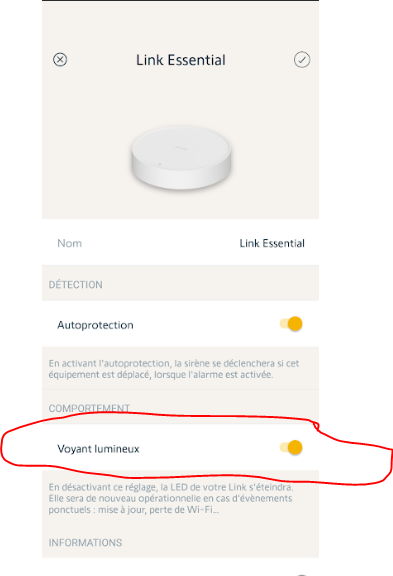

          &lt;div class=&quot;body-bd&quot;&gt;&lt;p&gt;Bonjour,&lt;br /&gt;Je viens de recevoir mon kil d&amp;#39;alarme. Mais la led bleue ne s&amp;#39;allume pas lorsque je connecte le link.&lt;br /&gt;J&amp;#39;ai tenté d&amp;#39;autres prises, chargeur, réset..&lt;br /&gt;Merci.&lt;br /&gt;Cordialement&lt;/p&gt;&lt;/div&gt;
          &lt;div class=&quot;body-bd&quot;&gt;&lt;p&gt;OK.&lt;br /&gt;Débrancher la batterie de secours et branchez le transfo pour alimenter le link sans batterie.&lt;/p&gt;&lt;p&gt;S&amp;#39;il redémarre, faite l&amp;#39;installation, et une fois terminer vous pourrez rebrancher la batterie.&lt;/p&gt;&lt;/div&gt;

          &lt;div class=&quot;body-bd&quot;&gt;&lt;p&gt;Bonjour&lt;br /&gt;Il faut l&amp;#39;activer&lt;/p&gt;&lt;/div&gt;
