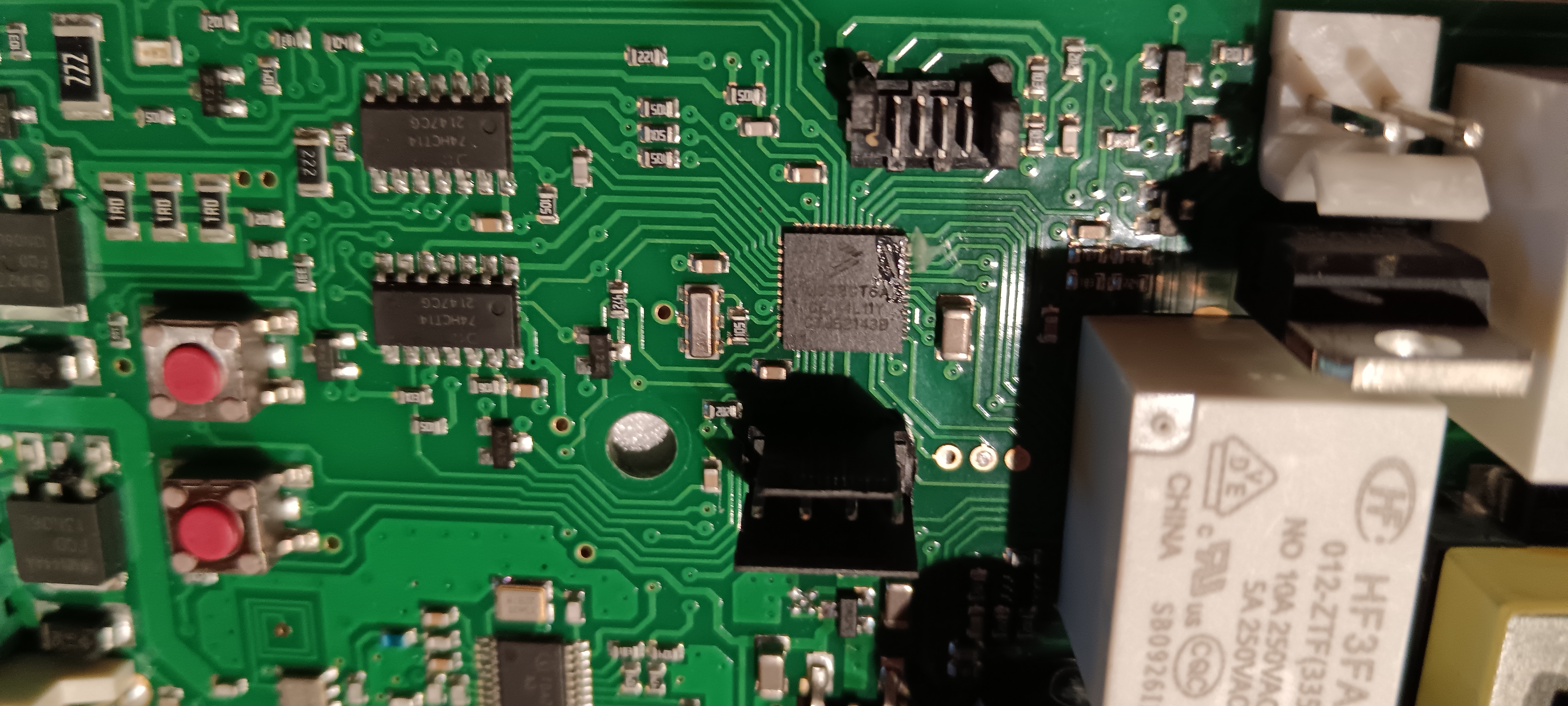

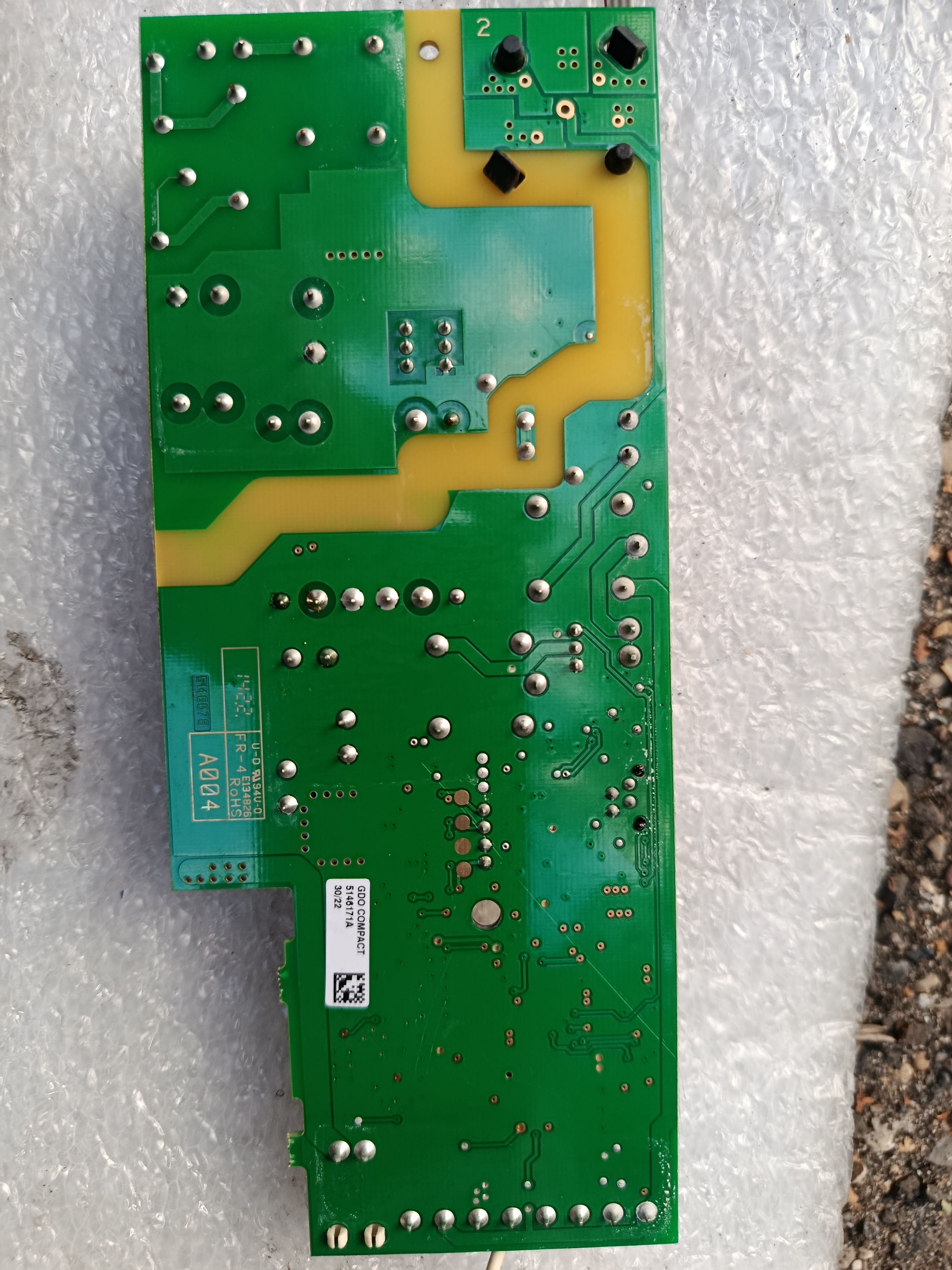

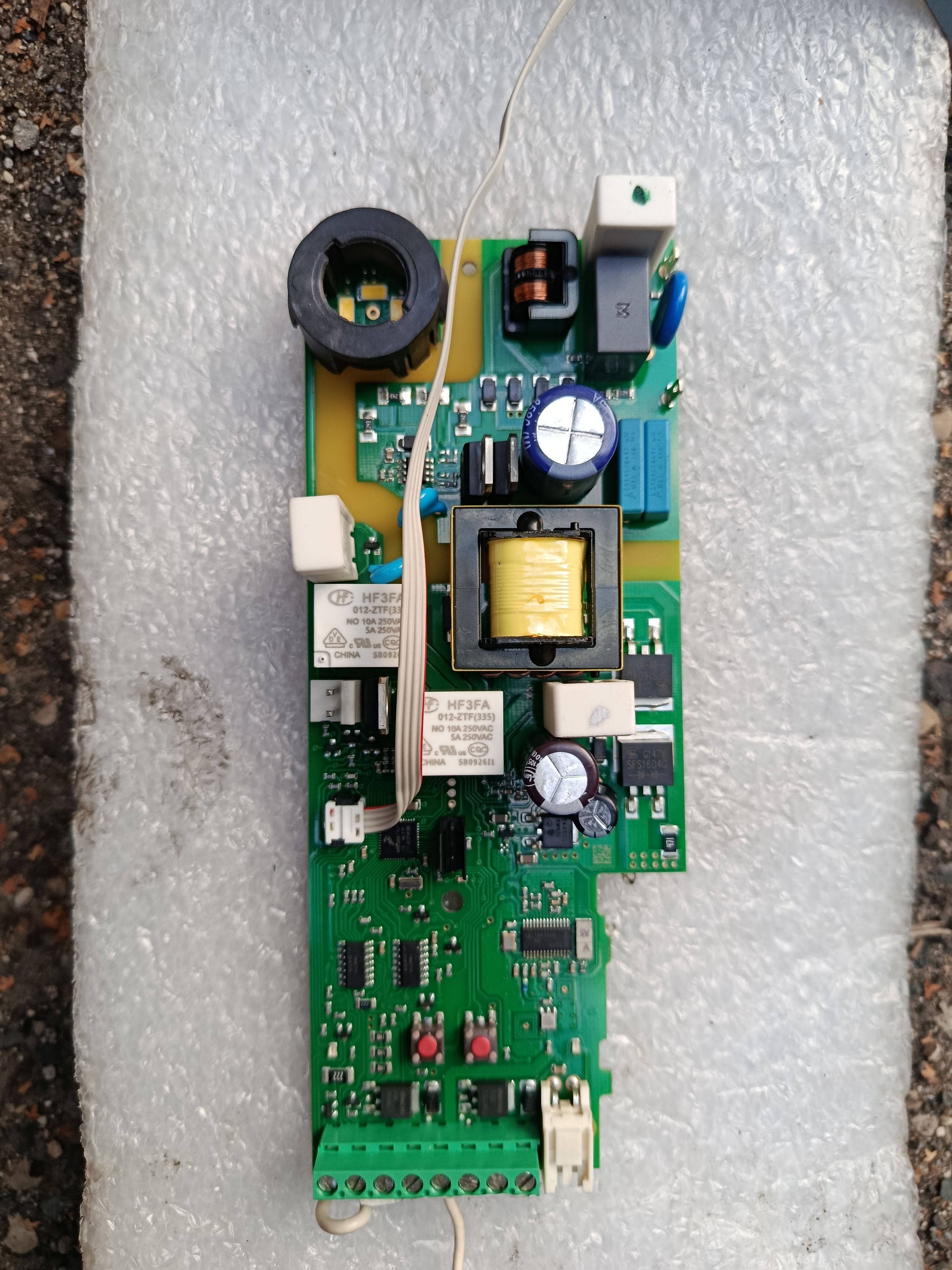

          &lt;div class=&quot;body-bd&quot;&gt;&lt;p&gt;Bonsoir,&lt;br /&gt;J&amp;#39;ai reçu ma carte d&amp;#39;occase et ça y est j&amp;#39;ai compris le soucis avec le connecteur du capteur de rotation ...&lt;br /&gt;Le mien est le femelle de celui au dessus :o(&lt;br /&gt;La question qui va avec est : y-a-t-il un moyen de contourner le problème ?&lt;br /&gt;Merci de vos réponses, Pierre&lt;/p&gt;&lt;/div&gt;

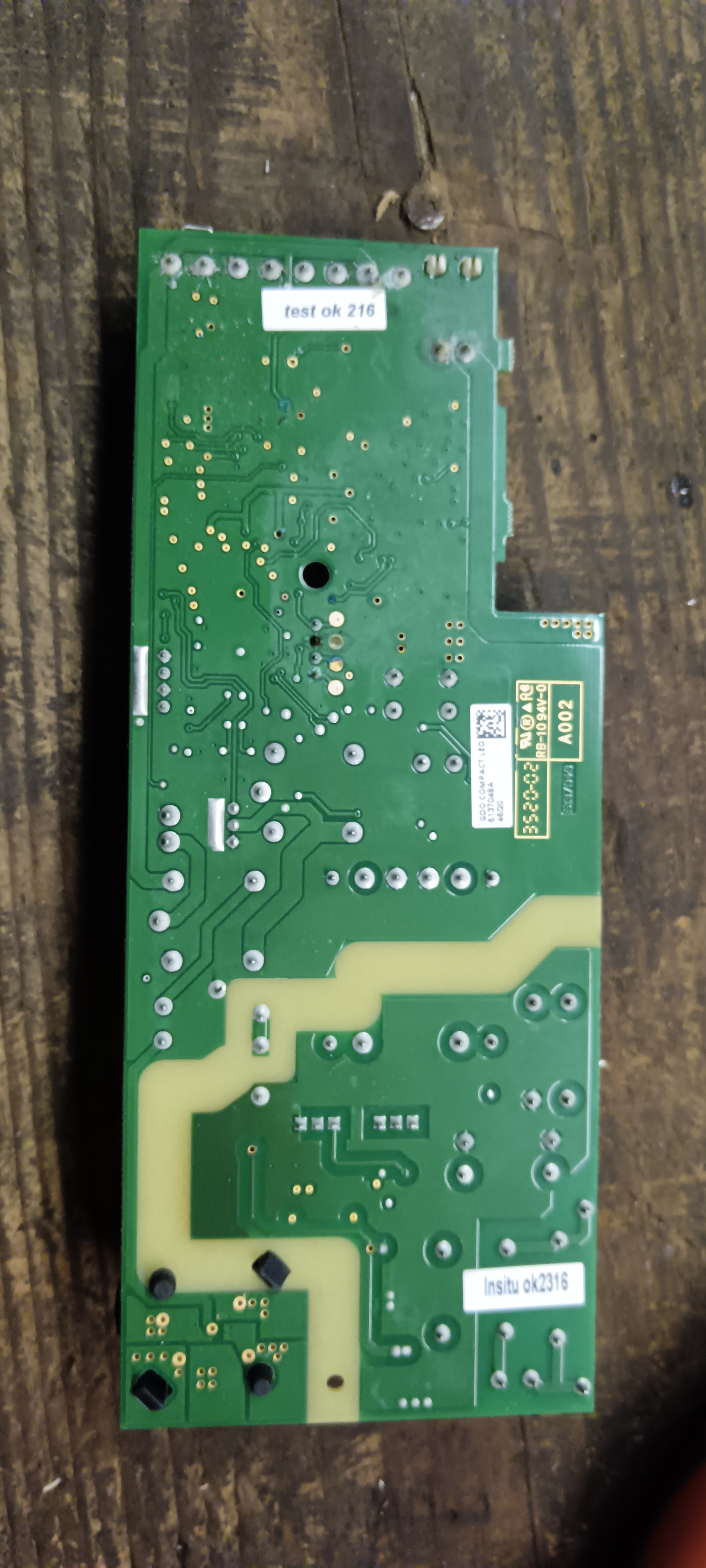

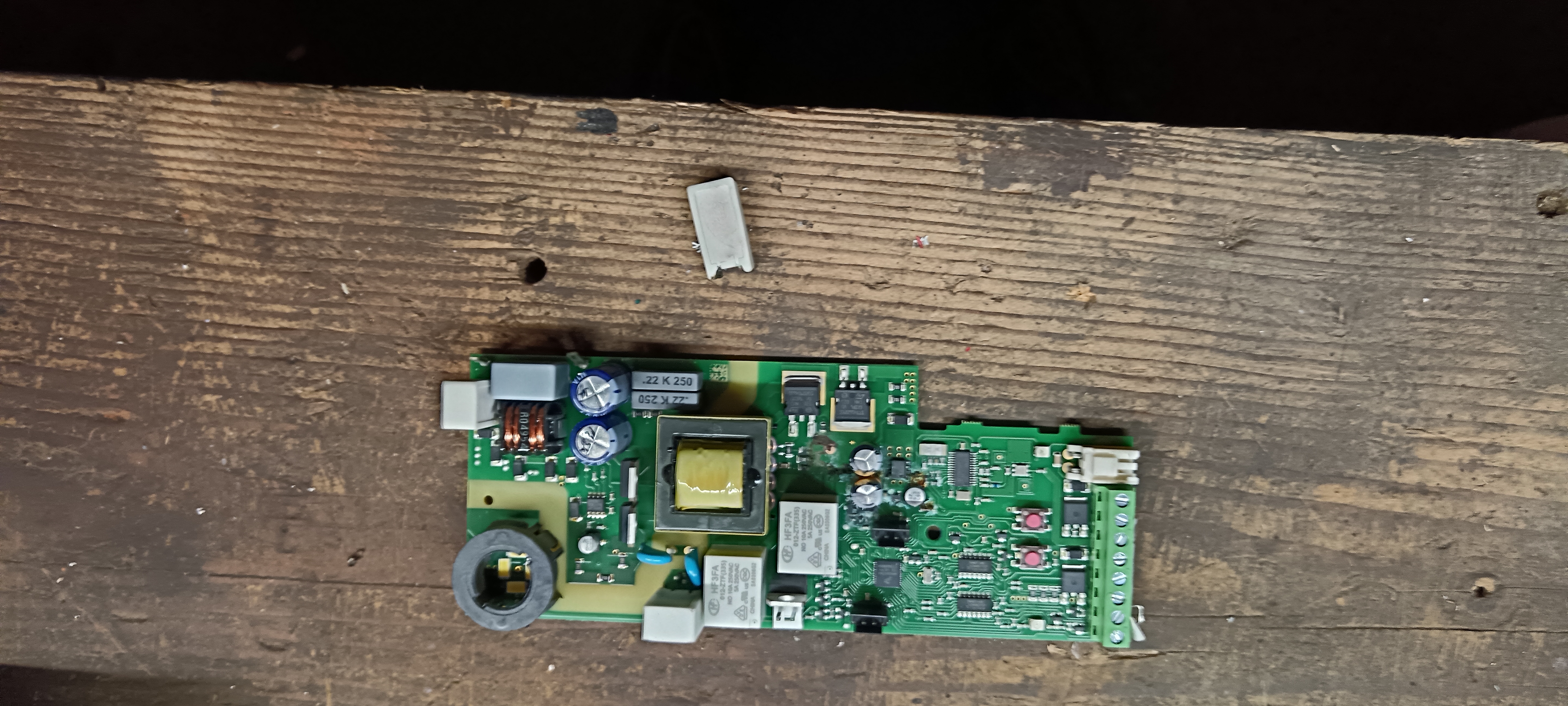

          &lt;div class=&quot;body-bd&quot;&gt;&lt;p&gt;Bonjour,&lt;/p&gt;&lt;p&gt;j&amp;#39;ai monté il y a quelques années une motorisation de garage Somfy GDK 700. Elle est en très bon état et a peu servi.&lt;br /&gt;Malheureusement, suite à une infiltration d&amp;#39;eau sa carte électronique à grillé !!&lt;br /&gt;On m&amp;#39;en propose une d&amp;#39;occasion mais légèrement différente ...&lt;br /&gt;La question est donc : la carte proposée est elle compatible avec ma motorisation ???&lt;br /&gt;Je joint en photos ma carte (sur fond bois sale) et celle proposée (sur fond polystyrène blanc).&lt;br /&gt;De plus, pourriez-vous me dire laquelle de ces deux carte est la plus récente ??&lt;/p&gt;&lt;p&gt;Merci de vos réponses, Pierre&lt;/p&gt;&lt;/div&gt;

          &lt;div class=&quot;body-bd&quot;&gt;&lt;p&gt;Bonjour,&lt;br /&gt;Mince, là tu me mets le doute ...&lt;br /&gt;Alors, &amp;quot;capteur de rotation&amp;quot;, kesako ??&lt;br /&gt;J&amp;#39;imagine que c&amp;#39;est le capteur qui se trouve sur l&amp;#39;axe de rotation du rail et dont on voit le fil branché sur son connecteur sur la photo de la carte fond blanc.&lt;br /&gt;Donc sauf erreur de ma part, le doute est levé, non ?&lt;/p&gt;&lt;p&gt;A y être, le moteur se branche bien avec son connecteur à 4 broches sur le connecteur blanc à deux broches juste à gauche du précédent ?&lt;/p&gt;&lt;p&gt;Et enfin, l&amp;#39;alimentation se branche sur les deux causses en haut, à gauche de la carte ?&lt;br /&gt;Par contre, je n&amp;#39;ai pas repérer phase et neutre : est-ce grave ?&lt;br /&gt;J&amp;#39;imagine que non vu que le câblage de la prise de courant puisse être inversé ...?&lt;/p&gt;&lt;p&gt;Merci de me confirmer tout ça.&lt;br /&gt;Pierre&lt;/p&gt;&lt;/div&gt;

          &lt;div class=&quot;body-bd&quot;&gt;&lt;p&gt;Bonjour,&lt;/p&gt;&lt;p&gt;Il y a une différence sur le connecteur du capteur de rotation.&lt;/p&gt;&lt;p&gt;Mais la fixation du capteur peut être la même.&lt;/p&gt;&lt;/div&gt;

          &lt;div class=&quot;body-bd&quot;&gt;&lt;p&gt;Bonjour et merci de ta réponse précise !!&lt;br /&gt;Je peux donc commander sans soucis la carte sur fond blanc et la monter en lieu et place de mon ancienne carte (celle sur le bois) ?&lt;br /&gt;Merci de ta confirmation !!&lt;br /&gt;Pierre.&lt;/p&gt;&lt;/div&gt;
          &lt;div class=&quot;body-bd&quot;&gt;&lt;p&gt;Celle sur le bois est de février 2020 et l&amp;#39;autre de janvier 2022.&lt;br /&gt;Les deux cartes sont compatibles.&lt;/p&gt;&lt;p&gt;Bonne journée&lt;/p&gt;&lt;/div&gt;
