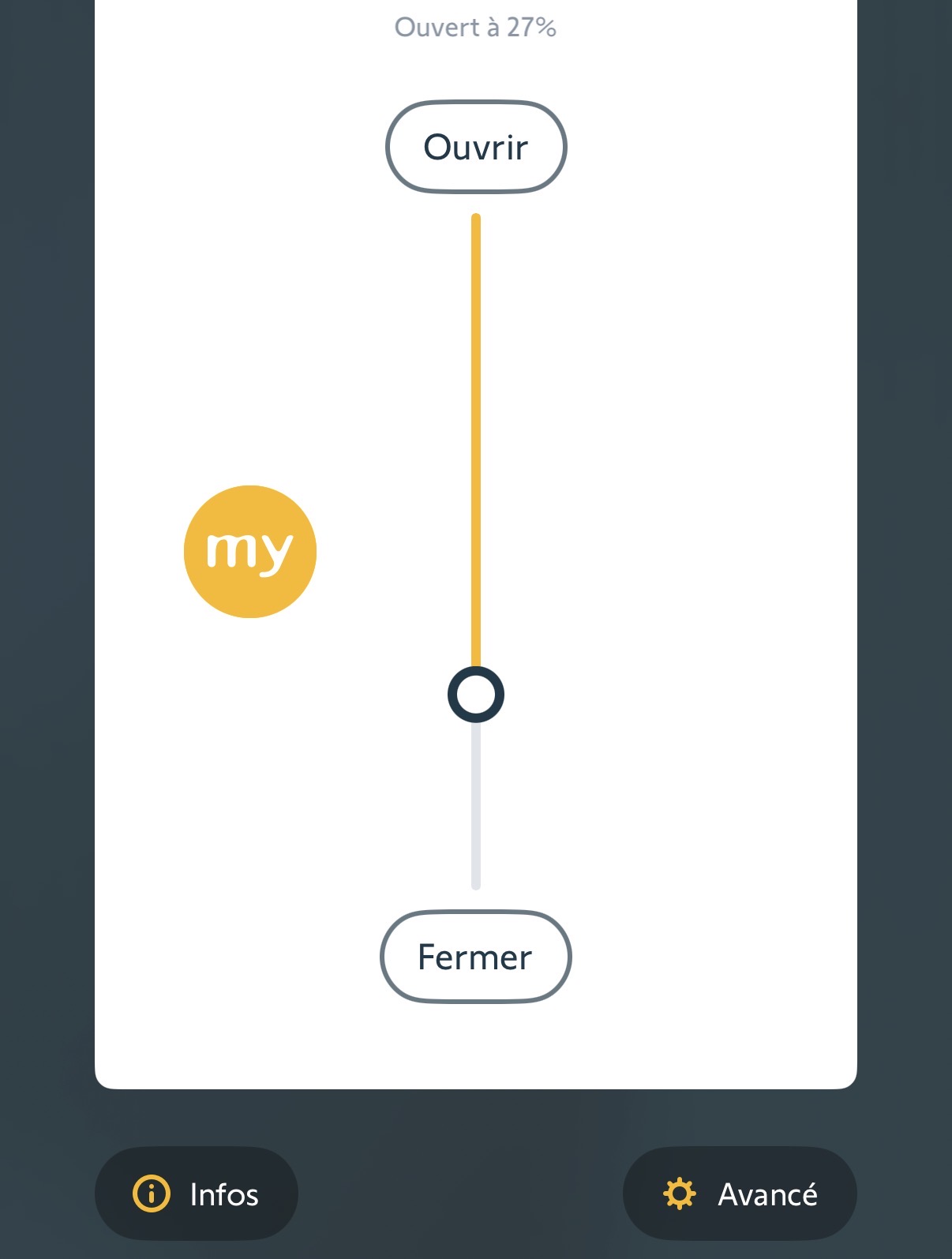

          &lt;div class=&quot;body-bd&quot;&gt;&lt;p&gt;Bonjour,&lt;/p&gt;&lt;p&gt;J’ai un problème avec un volet roulant Somfy io. Le volet fonctionne normalement avec la télécommande Smoove (montée/descente), mais dans l’application TaHoma, il reste bloqué à 27 % et n’est donc plus pilotable depuis l’application. &lt;/p&gt;&lt;p&gt;La fonction « Identifier » fonctionne correctement et provoque bien un va-et-vient du volet. &lt;/p&gt;&lt;p&gt;J’ai supprimé le volet de TaHoma puis effectué une nouvelle association, mais le problème reste identique.&lt;/p&gt;&lt;p&gt;Quelle procédure faut-il suivre pour resynchroniser le volet avec TaHoma sans perdre son association io ?&lt;/p&gt;&lt;p&gt;Merci pour votre aide.&lt;/p&gt;&lt;/div&gt;

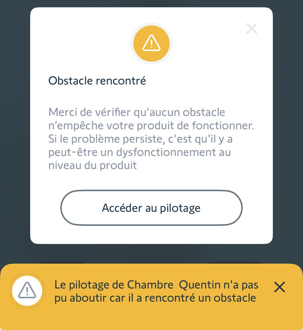

          &lt;div class=&quot;body-bd&quot;&gt;&lt;p&gt;Vanessa&lt;br /&gt;Merci pour votre retour. &lt;br /&gt;J’ai essayé d’ouvrir avec l application est j’ai eu le même message d’erreur.&lt;br /&gt;Je n’avais jamais essayé d’appuyer sur la touche My de l’application. Cela a effacer le défaut. Je pense que le mouvement avec My sans solliciter les fdc à libérer la commande du volet. Tout est opérationnel &lt;br /&gt;Merci dans tous les cas pour votre assistance. &lt;/p&gt;&lt;p&gt;Bien à vous&lt;/p&gt;&lt;p&gt;Frédéric&lt;/p&gt;&lt;/div&gt;

          &lt;div class=&quot;body-bd&quot;&gt;&lt;p&gt;Bonjour&lt;br /&gt;Merci pour ce retour. &lt;br /&gt;L’ensemble des fins de courses ont été repris et toujours le même message d’erreur. &lt;br /&gt;Le volet ne force pas aux arrêts en monté et descente &lt;br /&gt; &lt;br /&gt;Frédéric&lt;/p&gt;&lt;/div&gt;
