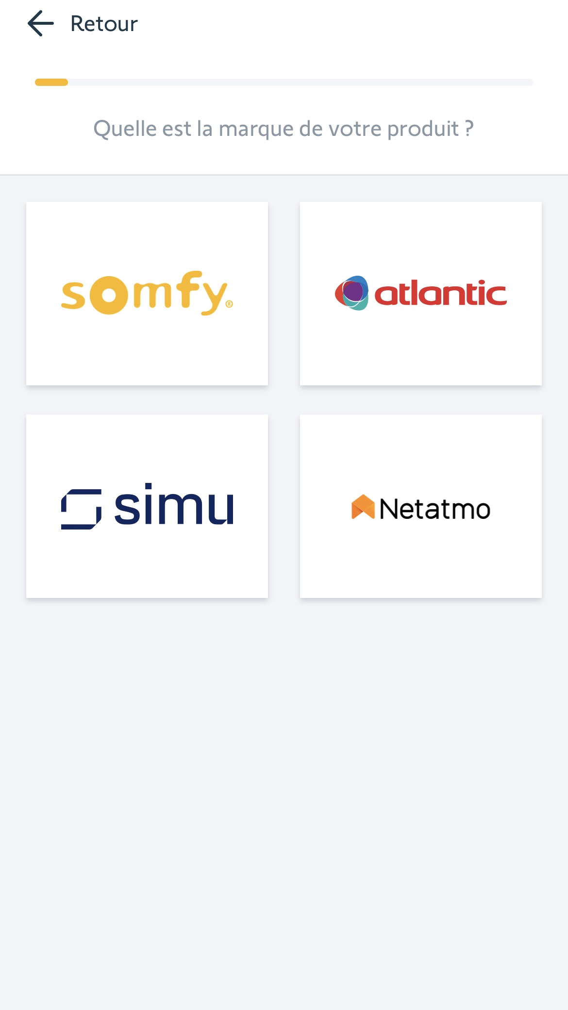

          &lt;div class=&quot;body-bd&quot;&gt;&lt;p&gt;Merci beaucoup poue votre réponse rapide . C’est justement le problème : chez moi, dans ce même écran, je n’ai que Somfy, Atlantic, Simu et Netatmo. L’entrée Zigbee ainsi que Schneider, Danfoss et Netsecur n’apparaissent pas.&lt;/p&gt;&lt;p&gt;Il s’agit bien d’une TaHoma Switch et mon application TaHoma est en version 2.7.1 (900). Savez-vous pourquoi toutes ces marques, notamment Zigbee, sont absentes de mon application ?&lt;/p&gt;&lt;/div&gt;

          &lt;div class=&quot;body-bd&quot;&gt;&lt;p&gt;En complément de ma précédente réponse.&lt;/p&gt;&lt;p&gt;Votre application n&amp;#39;est pas a jour. &lt;br /&gt;La version actuelle est 2.7.0 (1037)&lt;/p&gt;&lt;p&gt;Supprimer l&amp;#39;application et réinstallez là.&lt;/p&gt;&lt;/div&gt;

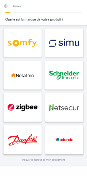

          &lt;div class=&quot;body-bd&quot;&gt;&lt;p&gt;Bonsoir Claude&lt;br /&gt;Si vous avez bien une Tahoma Switch  quand vous choisissez Ajouter un équipement, puis Capteur vous devez obtenir l&amp;#39;écran ci joint ou l&amp;#39;on voit bien Zigbee.&lt;/p&gt;&lt;/div&gt;
