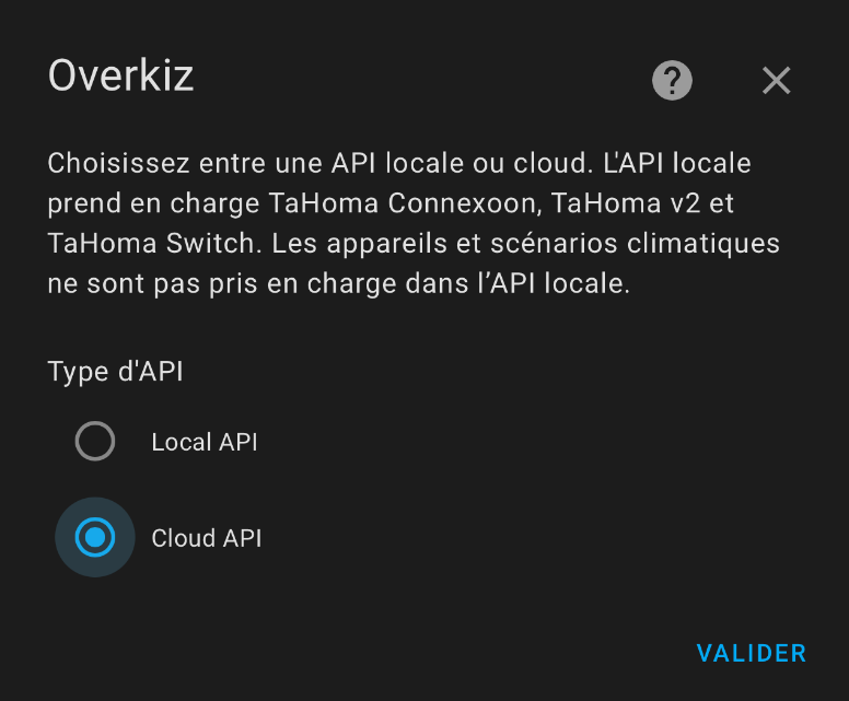

          &lt;div class=&quot;body-bd&quot;&gt;&lt;p&gt;Bonjour à tous,&lt;/p&gt;&lt;p&gt;J&amp;#39;ai récemment installé un portail motorisé Somfy et pu configurer le kit de connectivité pour piloter le portail depuis l&amp;#39;application Tahoma sur mon telephone.&lt;/p&gt;&lt;p&gt;J&amp;#39;ai essayé d&amp;#39;associer le Kit sur Home Assistant, j&amp;#39;ai bien une intégration de type &amp;quot;Somfy Connectivity kit (Bridge) - &lt;br /&gt;HomeKit Device&amp;quot; qui est reconnue, mais quand j&amp;#39;essaie d&amp;#39;associer et d&amp;#39;entrer le Pairing Code (j&amp;#39;ai bien trouvé le code à 8 chiffres sur le dos de la box et sur la boite), j&amp;#39;ai aléatoirement 2 erreurs.&lt;/p&gt;&lt;p&gt;Soit &amp;quot;An unhandled error occurred while attempting to pair with this device. This may be a temporary failure or your device may not be supported currently: Exepected state bytearray(b&amp;#39;\x04&amp;#39;) but got bytearray(b&amp;#39;\x02’)&lt;br /&gt;&amp;quot;&lt;/p&gt;&lt;p&gt;Soit (le plus souvent) &amp;quot;Incorrect HomeKit code. Please check it and try again&amp;quot;&lt;/p&gt;&lt;p&gt;J&amp;#39;ai trouvé quelque questions similaires sur le forum Home Assistant, et pour cette personne, elle a dû changer son kit (l&amp;#39;hypothèse était le code était erroné, mais cela me parait un peu étonnant)&lt;/p&gt;&lt;p&gt;J&amp;#39;ai un home assistant à jour a priori dans la version la plus récente (2026.9.2)&lt;/p&gt;&lt;p&gt;Auriez-vous une petite idée de test à faire ?&lt;br /&gt;N&amp;#39;hésitez pas s&amp;#39;il faut plus d&amp;#39;information.&lt;/p&gt;&lt;p&gt;Un grand merci par avance !&lt;/p&gt;&lt;/div&gt;
          &lt;div class=&quot;body-bd&quot;&gt;&lt;p&gt;Bonjour Olivier&lt;br /&gt;Le Kit ne fonctionne qu&amp;#39;avec les API Cloud.&lt;/p&gt;&lt;p&gt;Avez vous choisi la bonne option dans Overkiz&lt;/p&gt;&lt;/div&gt;
          &lt;div class=&quot;body-bd&quot;&gt;&lt;p&gt;Bonjour Olivier&lt;/p&gt;&lt;p&gt;Laissez ici le pin du TaHoma. Un Yellow pourra vérifier que vous avez ou non le bon code. Vous serez contacté.&lt;/p&gt;&lt;p&gt;Bonne journée.&lt;/p&gt;&lt;/div&gt;
