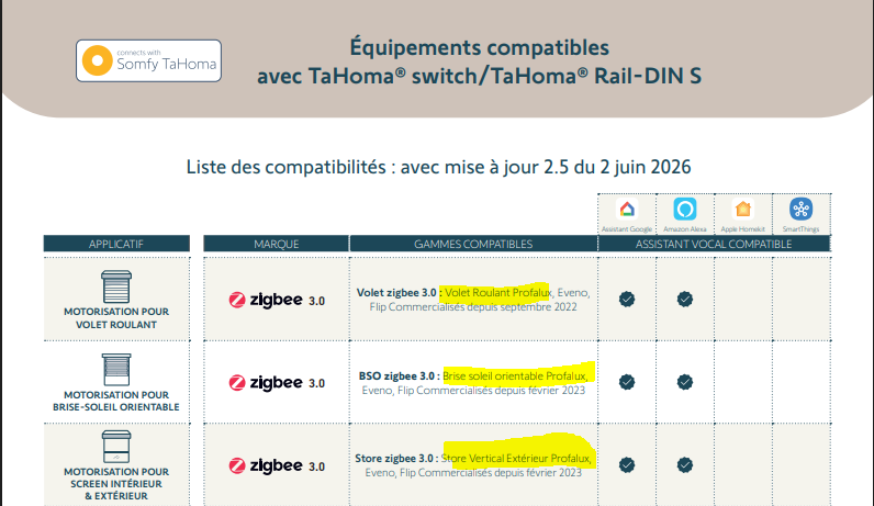

          &lt;div class=&quot;body-bd&quot;&gt;&lt;p&gt;Bonsoir&lt;br /&gt;Sur la base des caractéristiques de votre boitier, il pilote un moteur filaire Somfy et utilise la fréquence 868,35MHz de Profalux.&lt;/p&gt;&lt;p&gt;Somfy utilise le protocole IO Home dont la fréquence est 868,95 MHz.&lt;/p&gt;&lt;p&gt;Les seuls matériels Profalux compatible avec la Tahoma Switch sont ceux qui utilisent le protocole Zigbee 3.0&lt;/p&gt;&lt;/div&gt;

  <enclosure length="114535" url="https://dimelo-answers-production.s3.eu-west-1.amazonaws.com/177/a62f0296651a817f/image_original.png?c6832e6" type="image/png" />
