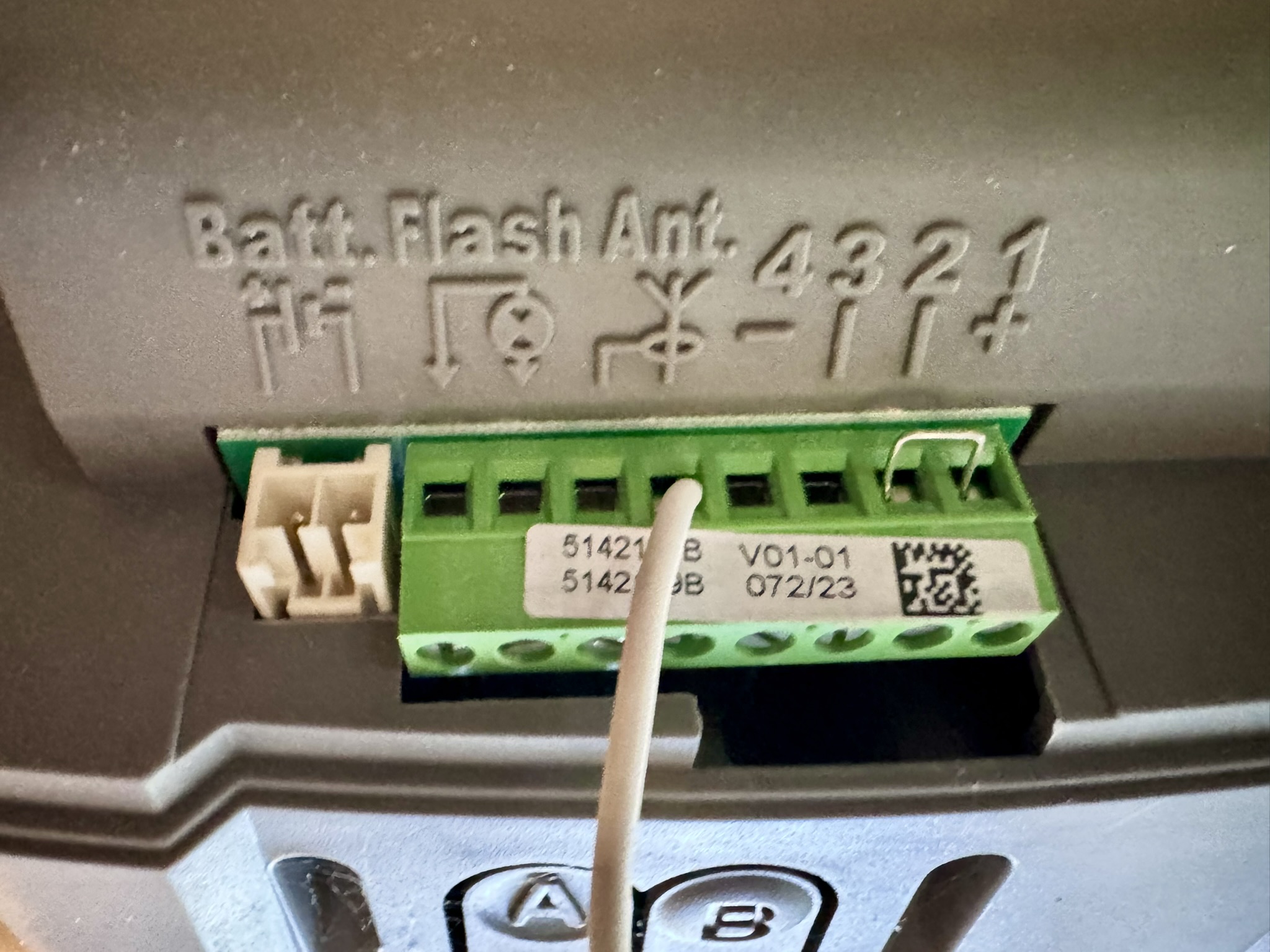

          &lt;div class=&quot;body-bd&quot;&gt;&lt;p&gt;Merci Charly,&lt;br /&gt;Ça a fonctionné immédiatement avec une impulsion de 1 seconde.&lt;br /&gt;Le voltage de 24V reste en permanence. Le moteur a été installé en 2024.&lt;br /&gt;Bien cordialement.&lt;/p&gt;&lt;/div&gt;

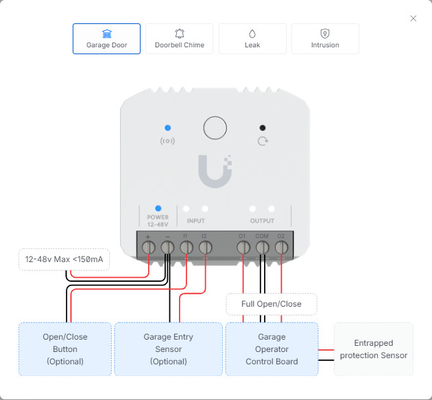

          &lt;div class=&quot;body-bd&quot;&gt;&lt;p&gt;Bonjour,&lt;br /&gt;J&amp;#39;ai installé le Ubiquti UniFi Relay sur mon moteur de garage&lt;br /&gt;Somfy Dexxo Compact RTS Origin&lt;br /&gt;Le câblage et l&amp;#39;alimentation du UniFi Relay sont corrects : le relais est bien alimenté et fonctionne normalement. Cependant, la porte de garage ne réagit pas lorsque la commande est activée via le UniFi Relay.&lt;/p&gt;&lt;p&gt;À titre de comparaison, la porte fonctionne parfaitement avec sa télécommande Somfy d&amp;#39;origine.&lt;/p&gt;&lt;p&gt;Câblage actuel&lt;/p&gt;&lt;p&gt;Le moteur dispose d&amp;#39;un pontage entre les bornes Somfy 1 et Somfy 2, que j&amp;#39;ai laissé en place.&lt;/p&gt;&lt;p&gt;Le câblage du UniFi Relay est actuellement le suivant :&lt;/p&gt;&lt;p&gt;Somfy 1 (+24 V) ─────   UniFi Relay (+)&lt;br /&gt;Somfy 4 (0 V) ─────── UniFi Relay (−)&lt;br /&gt;Somfy 4 ────────── UniFi Relay (COM)&lt;br /&gt;Somfy 3 ────────── UniFi Relay (O1)&lt;/p&gt;&lt;p&gt;Le UniFi Relay est configuré en mode impulsion, avec une durée d&amp;#39;impulsion de 1 seconde.&lt;/p&gt;&lt;p&gt;J&amp;#39;ai également effectué plusieurs essais avec différentes durées d&amp;#39;impulsion allant de 0.1 à 5 secondes, sans aucun résultat.&lt;/p&gt;&lt;p&gt;Dans tous les cas, la porte ne réagit pas à la commande du UniFi Relay.&lt;/p&gt;&lt;p&gt;L&amp;#39;objectif est simplement de pouvoir reproduire, avec le UniFi Relay, une impulsion équivalente à celle d&amp;#39;un bouton-poussoir externe afin de commander l&amp;#39;ouverture et la fermeture de la porte.&lt;br /&gt;Je vous remercie par avance pour votre aide et vos recommandations afin de résoudre ce problème.&lt;/p&gt;&lt;p&gt;Cordialement.&lt;/p&gt;&lt;/div&gt;
          &lt;div class=&quot;body-bd&quot;&gt;&lt;p&gt;Non, votre branchement n&amp;#39;est pas correct.&lt;br /&gt;Le contact sec est sur 3/1 et non pas sur 3/4 comme l&amp;#39;indique votre notice.&lt;br /&gt;Vérifiez la présence du 24v permanent, suivant l&amp;#39;année du moteur le 24v peut se couper au terme de 1/4h.&lt;/p&gt;&lt;p&gt;Bonne journée&lt;/p&gt;&lt;/div&gt;
