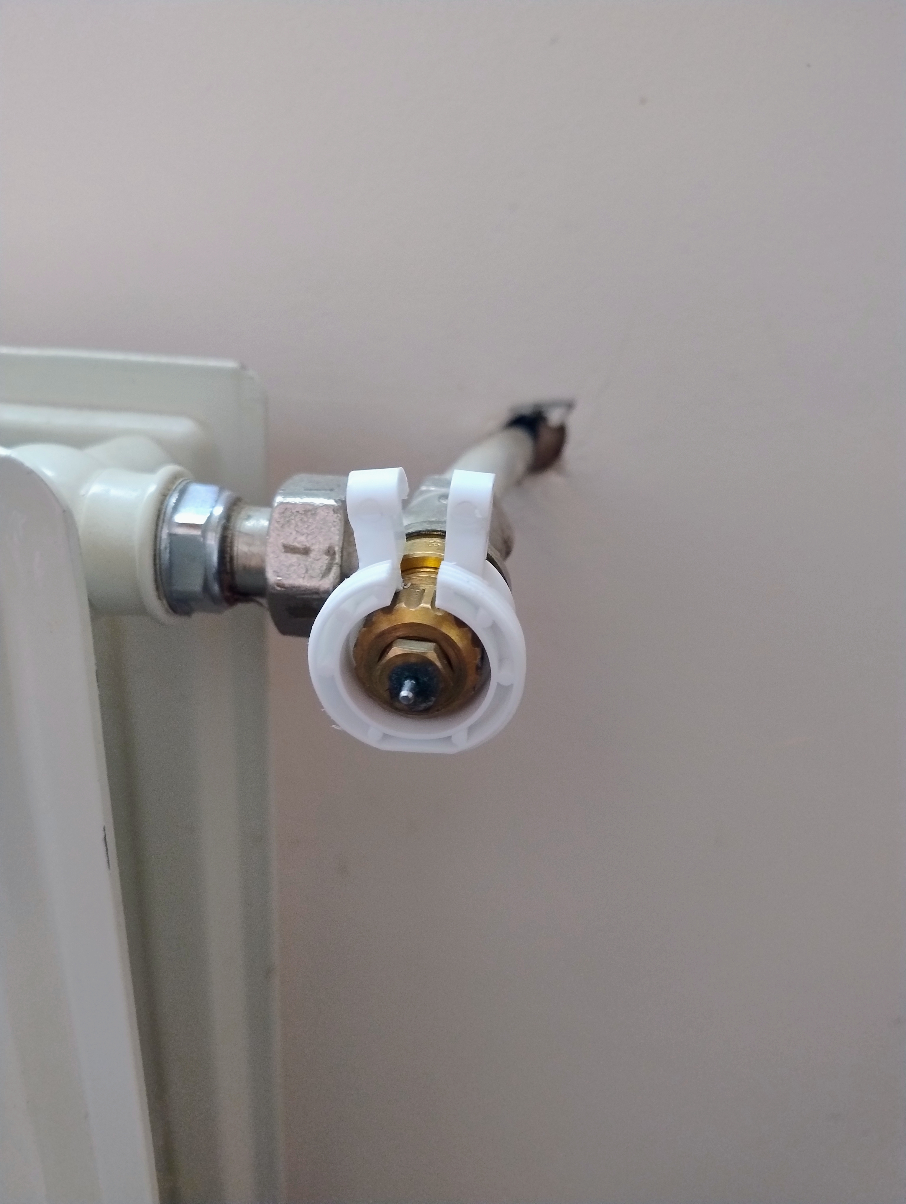

          &lt;div class=&quot;body-bd&quot;&gt;&lt;p&gt;bonjour, je n&amp;#39;avais pas assez enfoncé, tout est parfait . merci&lt;/p&gt;&lt;/div&gt;

          &lt;div class=&quot;body-bd&quot;&gt;&lt;p&gt;Bonjour,&lt;br /&gt;je ne peux adapter ma vanne thermostatique io avec l&amp;#39;adaptateur RA, mon ancien thermostatique était un danfoss. l&amp;#39;adaptateur est trop petit et je ne peux donc pas visser ma vanne&lt;br /&gt;cdt&lt;/p&gt;&lt;p&gt;Merci,&lt;/p&gt;&lt;/div&gt;
          &lt;div class=&quot;body-bd&quot;&gt;&lt;p&gt;Bonjour&lt;/p&gt;&lt;p&gt;J&amp;#39;ai l&amp;#39;impression que vous n&amp;#39;avez pas poussé la bague assez loin. Il ne faut pas avoir peur de l&amp;#39;écarter. (sans la casser évidemment).&lt;/p&gt;&lt;/div&gt;
