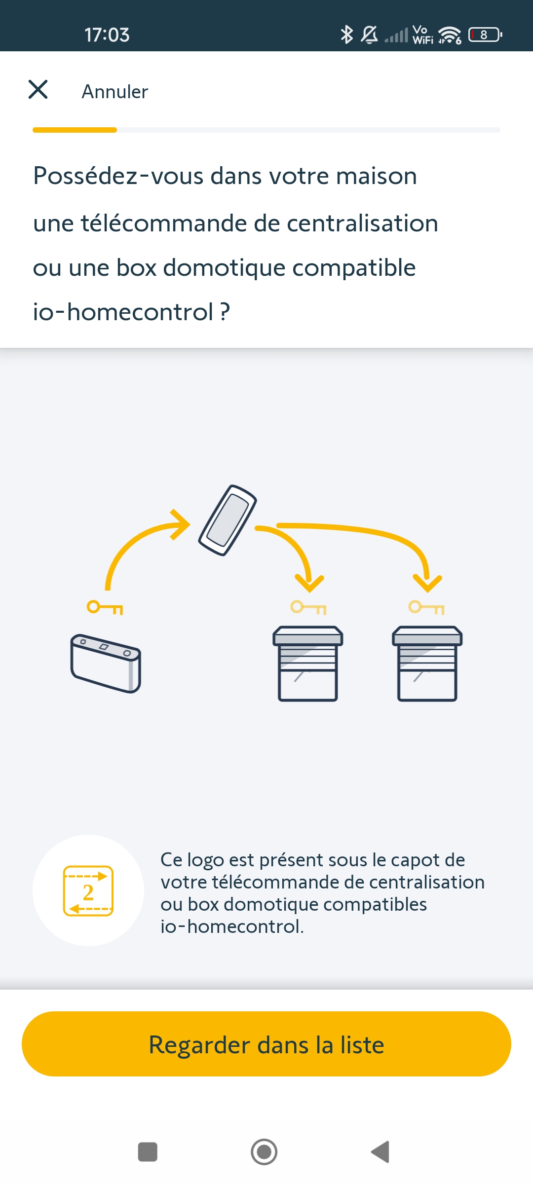

          &lt;div class=&quot;body-bd&quot;&gt;&lt;p&gt;Bonjour,&lt;br /&gt;D&amp;#39;accord, comment puis-je faire cela ? Pour les 2 volets concernés uniquement, et pas les autres de la maison.&lt;br /&gt;Cordialement,&lt;/p&gt;&lt;/div&gt;

          &lt;div class=&quot;body-bd&quot;&gt;&lt;p&gt;Bonjour Jennifer,&lt;br /&gt;Le probleme est surement lier a une clef de sécurité.&lt;br /&gt;je pense que la remise a zéro des 2 volets sera necessaire pour supprimer l&amp;#39;eventuelle clef presente dans les moteurs.&lt;br /&gt;Bonne journée&lt;/p&gt;&lt;/div&gt;

          &lt;div class=&quot;body-bd&quot;&gt;&lt;p&gt;Bonjour,&lt;br /&gt;J’ai acheté une TaHoma Switch et j’ai réussi à associer sans problème mon alarme ainsi que 5 des 7 volets roulants de mon installation.&lt;br /&gt;En revanche, je ne parviens pas à associer les 2 derniers volets. Lorsque je scanne leur QR code, l’association échoue et j’obtiens un message d’erreur à l’écran (voir pièce jointe), qui m’invite finalement à contacter le support.&lt;br /&gt;Pourriez-vous m’indiquer d’où peut venir le problème et comment procéder pour associer ces deux volets à ma TaHoma Switch ?&lt;br /&gt;Je peux bien sûr vous transmettre les références des volets ou tout autre élément nécessaire.&lt;br /&gt;Merci d’avance pour votre aide.&lt;br /&gt;Cordialement,&lt;br /&gt;Jennifer Gautier&lt;/p&gt;&lt;/div&gt;
