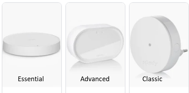

          &lt;div class=&quot;body-bd&quot;&gt;&lt;p&gt;Vous avez le petit Link rond classique ?&lt;/p&gt;&lt;/div&gt;

          &lt;div class=&quot;body-bd&quot;&gt;&lt;p&gt;Je connais les API pour Tahoma mais pas les API  pour Somfy Protect.&lt;/p&gt;&lt;p&gt;J&amp;#39;ai comme vous un Link Essential qui tourne sans aucun problèmes depuis plus de 3 ans. &lt;br /&gt;Il est connecté en wifi sur une freebox mini 4, la seule spécificité que j&amp;#39;ai ajouté c&amp;#39;est que le Link et la box sont tous les deux sur micro onduleur.&lt;/p&gt;&lt;p&gt;Bien que le Link ait une batterie de secours en cas de coupure de courant il coupe le wifi pour préservé son autonomie de 24h contrairement au premier Link qui le gardait actif et n&amp;#39;avait qu&amp;#39;une autonomie de 6H.&lt;/p&gt;&lt;p&gt;Enfin, sachez que le système de connexion sécurisé Somfy ne supporte pas les micros coupures. Si ça arrive le Link ne se reconnecte pas tout seul, il faut une action manuelle soit sur le Link soit sur la box.&lt;/p&gt;&lt;p&gt;Je n&amp;#39;ai pas d&amp;#39;autres informations.&lt;/p&gt;&lt;/div&gt;

          &lt;div class=&quot;body-bd&quot;&gt;&lt;p&gt;Je ne vois pas bien ce que peut faire un Yello par rapport à la box 4G, mais poster le N° MAC du Link et attendez qu&amp;#39;ils prennent en compte votre demande.&lt;/p&gt;&lt;/div&gt;

          &lt;div class=&quot;body-bd&quot;&gt;&lt;p&gt;D&amp;#39;après vos explications, le link ne communique que dans un sens avec les serveurs ( remonté d&amp;#39;informations)&lt;/p&gt;&lt;p&gt;Lorsque vous voulez désactiver avec le smartphone, celui ci fait la demande au serveur Somfy qui l&amp;#39;envoie vers la Link et c&amp;#39;est là que ça coince.&lt;/p&gt;&lt;p&gt;Pouvez vous me décrire votre installation internet ?&lt;/p&gt;&lt;/div&gt;
