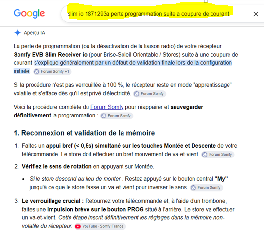

          &lt;div class=&quot;body-bd&quot;&gt;&lt;p&gt;Non la clôture de la procédure enregistre les informations dans la mémoire non volatile de la télécommande.&lt;/p&gt;&lt;p&gt;Dans votre cas la procédure de clôture ne fonctionne pas.&lt;/p&gt;&lt;p&gt;Soit la télécommande a un problème, mais il se peut que la pile de la télécommande ne soit pas assez forte pour finir l&amp;#39;opération. &lt;br /&gt;Mettez une pile neuve et refaite l&amp;#39;opération.&lt;/p&gt;&lt;/div&gt;

          &lt;div class=&quot;body-bd&quot;&gt;&lt;p&gt;Bonjour &lt;br /&gt;Merci d avoir pris le temps de me repondre . &lt;br /&gt;J ai l intuition qui l&amp;#39;IA a repondu une bribe de la notice .( La section 4.2)&lt;br /&gt;Là ou je suis ok c est qu une programmation achevée se fini par &amp;quot;prog&amp;quot; au dos de la télécommande Pour valider/enregistrer définitivement. &lt;/p&gt;&lt;p&gt;J ai l habitude de suivre cet ordre de la notice: 6.2,4.2, 4.3, 4.4.2 et 4.5.1. Ca fonctione super jusqu&amp;#39;à la prochaine longue coupure .&lt;/p&gt;&lt;p&gt;Ma question est donc: est ce normale de devoir recommencer à chaque fois?&lt;/p&gt;&lt;/div&gt;

          &lt;div class=&quot;body-bd&quot;&gt;&lt;p&gt;Bonjour&lt;br /&gt;J&amp;#39;ai posé votre question à l&amp;#39;IA de Google (en jaune) et regardez le résultat. C&amp;#39;est encore mieux que les réponses du forum.&lt;/p&gt;&lt;/div&gt;
