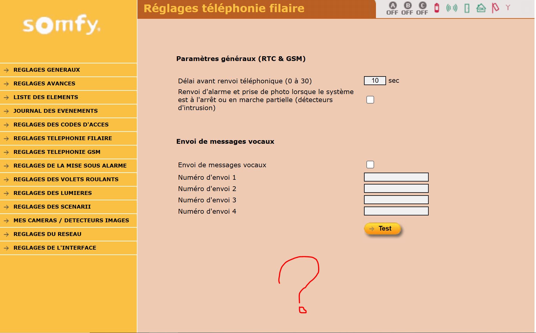

          &lt;div class=&quot;body-bd&quot;&gt;&lt;p&gt;Bonjour,&lt;/p&gt;&lt;p&gt;Je possède PROTEXIOM GSM&lt;br /&gt;Version du Hardware	00001060v0.1/2	&lt;br /&gt;Version du Bootloader	00002929v2.8	&lt;br /&gt;Version du Firmware	00002627v10.15b6/8	&lt;br /&gt;Version du mapping Eeprom	v1.5&lt;/p&gt;&lt;p&gt;Suite à l&amp;#39;arrêt de la 2G j&amp;#39;ai connecté à la mA box pour pouvoir utiliser 123 SMS&lt;/p&gt;&lt;p&gt;En me connectant VIA le login installateur je n&amp;#39;ai pas accès sur l&amp;#39;interface aux paramètres de l&amp;#39;envoi de SMS par internet&lt;/p&gt;&lt;p&gt;Merci d&amp;#39;avance pour votre aide&lt;br /&gt;Nicolas&lt;/p&gt;&lt;/div&gt;

          &lt;div class=&quot;body-bd&quot;&gt;&lt;p&gt;Bonsoir&lt;br /&gt;Normal , seule les alarmes équipées du module téléphonique RTC dispose de l&amp;#39;option.&lt;/p&gt;&lt;p&gt;Un utilisateur avancé a publié une solution de substitution.&lt;br /&gt;Voici son tuto&lt;/p&gt;&lt;p&gt;&lt;a href=&quot;https://github.com/bgmenace77/Somfy-Protexiom-600_Arret-de-la-2G_Solution-de-remplacement-4G/blob/main/README.md&quot; rel=&quot;nofollow&quot;&gt;https://github.com/bgmenace77/Somfy-Protexiom-600_Arret-d...&lt;/a&gt;&lt;/p&gt;&lt;/div&gt;
