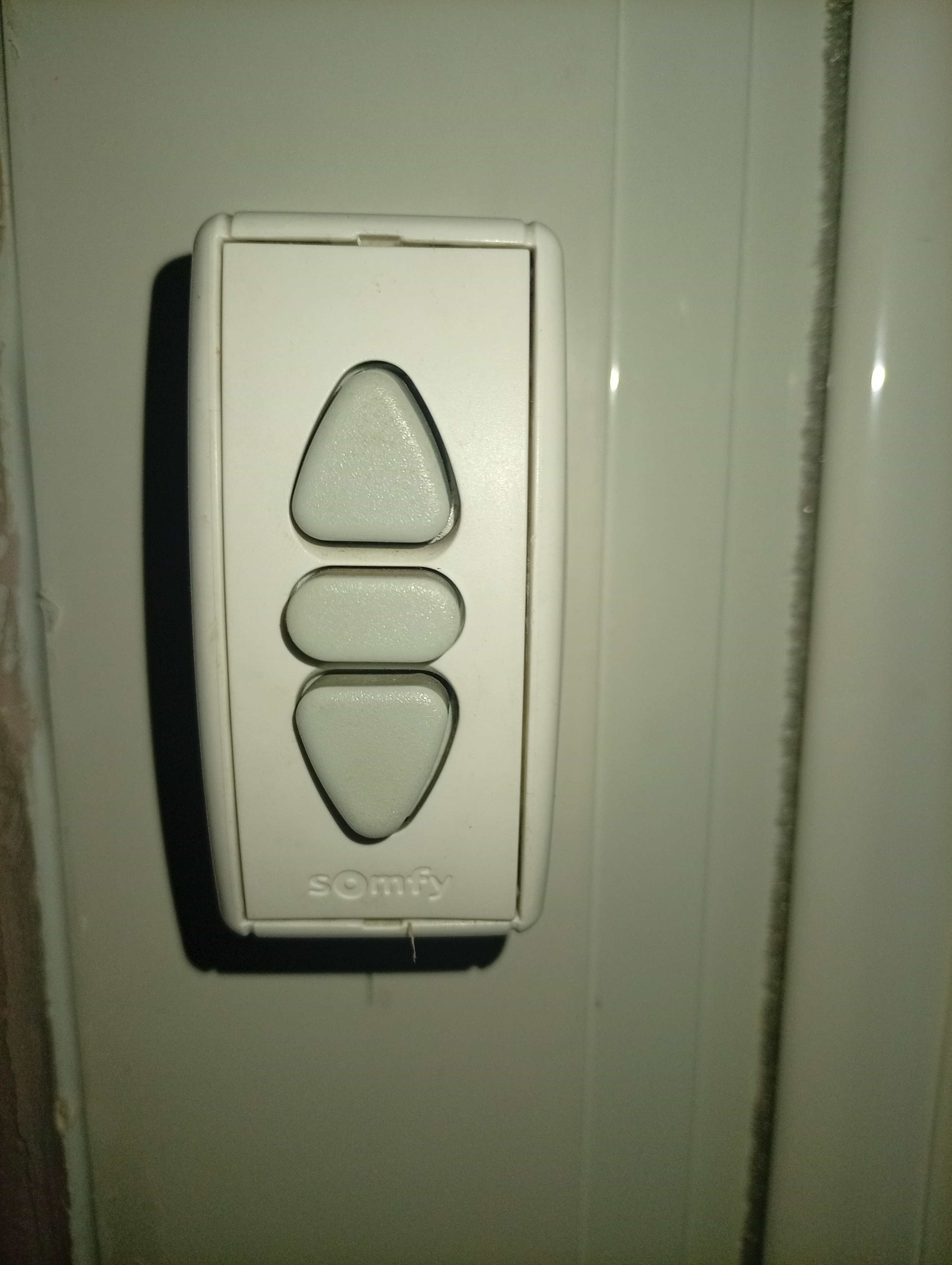

          &lt;div class=&quot;body-bd&quot;&gt;&lt;p&gt;Bonjour Quentin, &lt;br /&gt;Merci pour ta réponse. Le branchement a été respecté selon le chemin fourni par le fabricant. &lt;br /&gt;Seulement lorsque avec le contrôleur branché et lorsque on manipule l&amp;#39;intérupteur en question un seul bouton monté fait descendre et monté le volet. Le bouton descente ne fait pas descendre.&lt;br /&gt;J&amp;#39;espère avoir été explicatif.&lt;br /&gt;Merci&lt;/p&gt;&lt;/div&gt;

          &lt;div class=&quot;body-bd&quot;&gt;&lt;p&gt;Bonjour Gilles,&lt;/p&gt;&lt;p&gt;Quel est exactement le problème rencontré ?&lt;/p&gt;&lt;p&gt;L&amp;#39;interrupteur INIS étant un interrupteur filaire classique, il ne devrait pas être en cause dans un conflit. Le souci semble plutôt lié à votre récepteur ou au câblage effectué.&lt;/p&gt;&lt;p&gt;Bonne journée,&lt;/p&gt;&lt;/div&gt;
