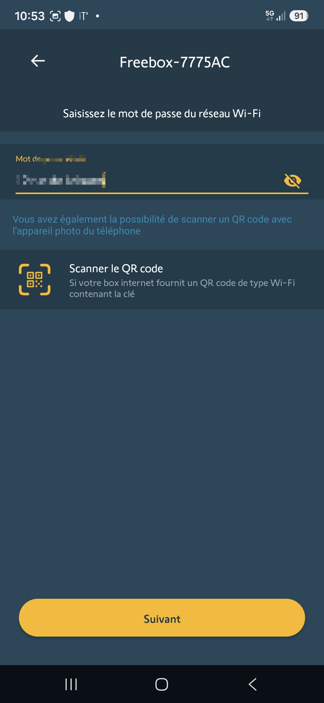

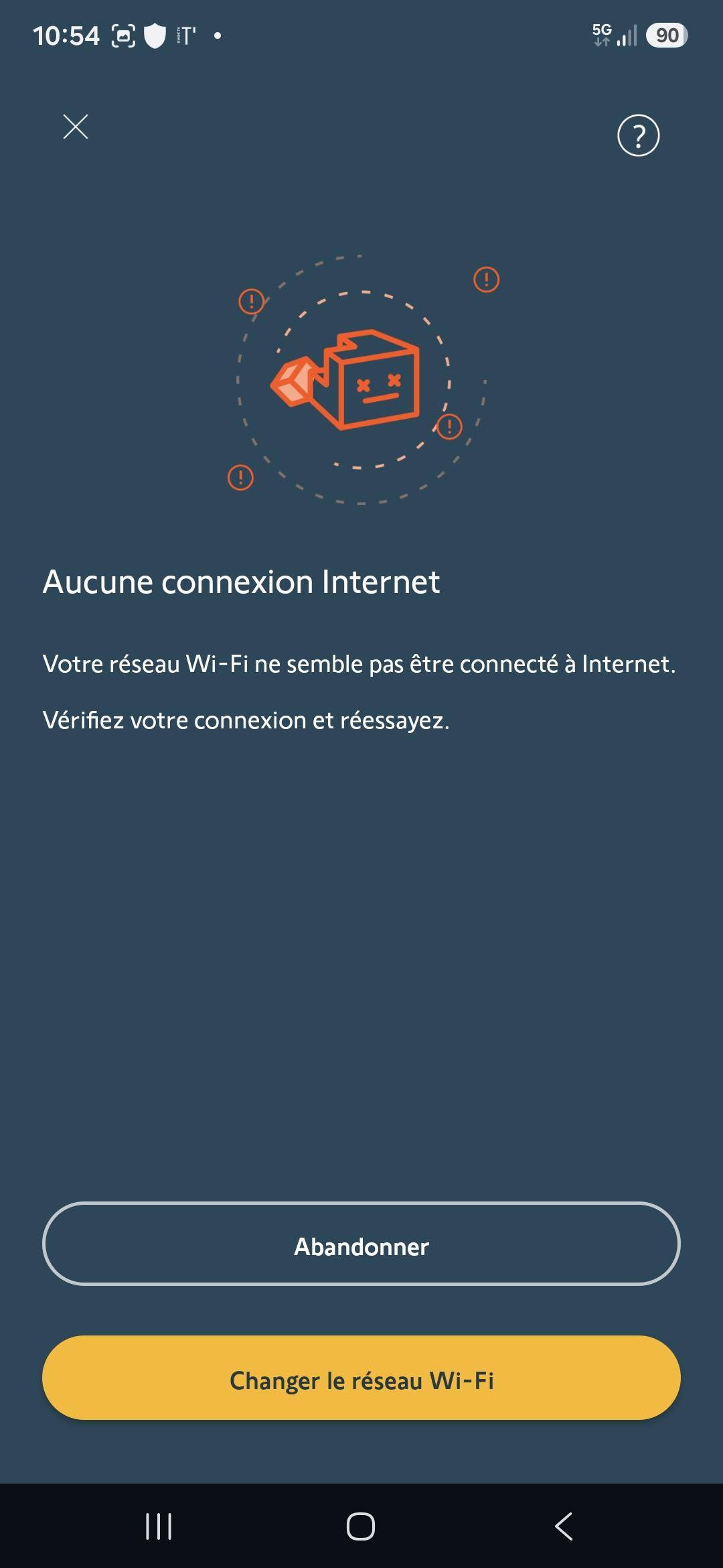

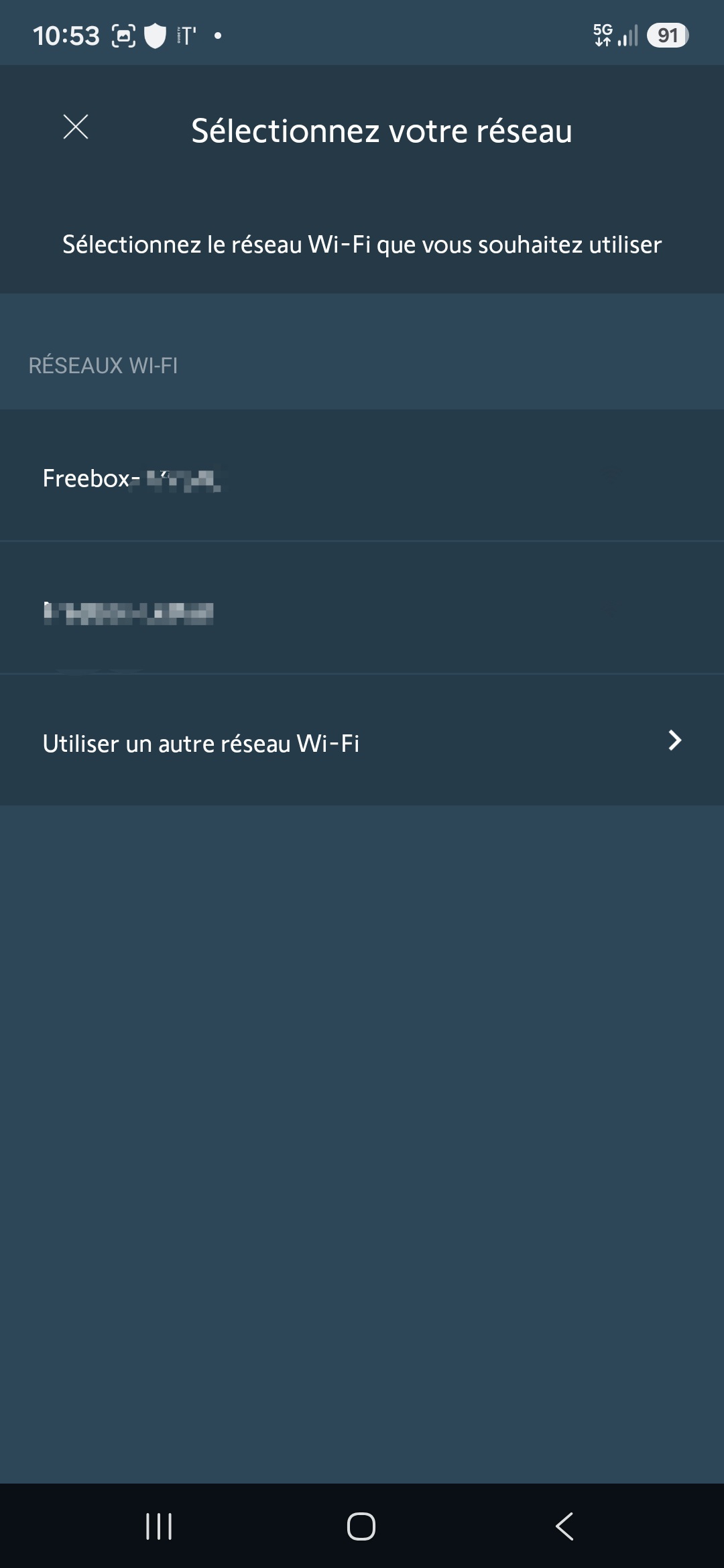

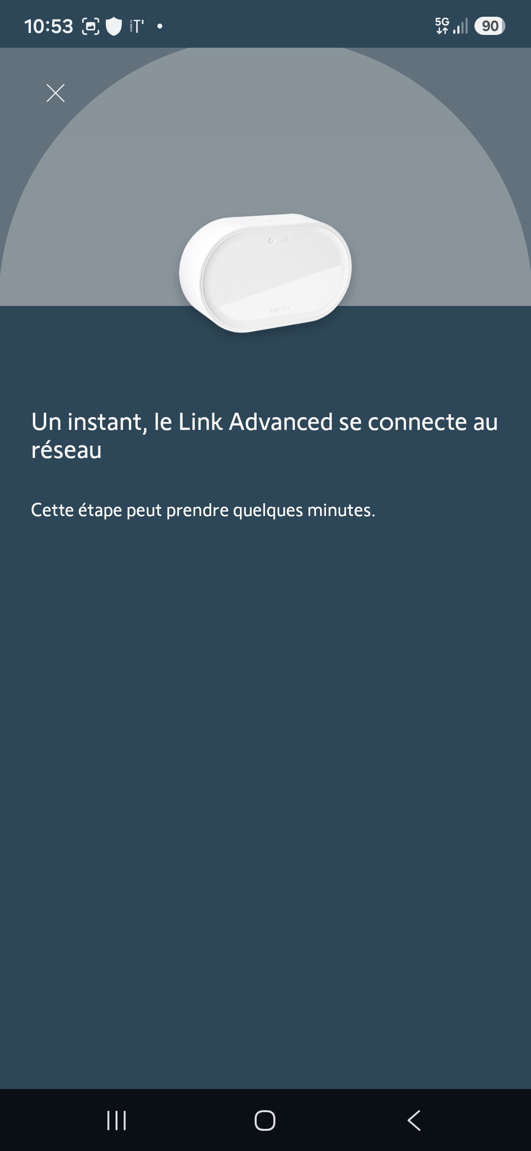

          &lt;div class=&quot;body-bd&quot;&gt;&lt;p&gt;Après modifation des paramètres wifi, arret de la Freebox pendant 10 mn, redemarrage freebox, rebranchement du link pas de changement&lt;/p&gt;&lt;/div&gt;

          &lt;div class=&quot;body-bd&quot;&gt;&lt;p&gt;Bonjour,&lt;/p&gt;&lt;p&gt;Depuis cette nuit le link advenced est déconnecté du wifi alors que l’alarme etait activée. &lt;br /&gt;Je n’arrive pas à reconnecter mon link advenced car l’alarme est active.&lt;br /&gt;Pourriez vous reinitialiser le statut de l’alarme ?&lt;/p&gt;&lt;p&gt;Merci,&lt;/p&gt;&lt;/div&gt;
          &lt;div class=&quot;body-bd&quot;&gt;&lt;p&gt;Bonjour à tous,&lt;/p&gt;&lt;p&gt;Il faudrait débrancher votre link ainsi que la batterie, débrancher également votre box internet environ 10 minutes, rebrancher votre box, attendre que tout se reconnecte et rebrancher le link.&lt;/p&gt;&lt;p&gt;Bonne journée.&lt;/p&gt;&lt;/div&gt;

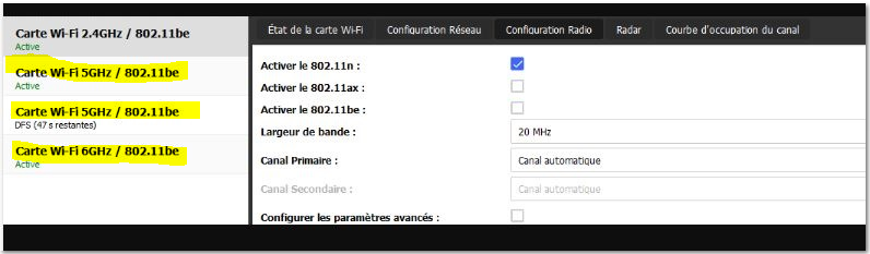

          &lt;div class=&quot;body-bd&quot;&gt;&lt;p&gt;Bonjour&lt;br /&gt;Si quelqu&amp;#39;un veut bien tester la chose suivante sur sa Freebox ça aiderait a trouver une solution.&lt;/p&gt;&lt;p&gt;Free a modifié 3 choses&lt;br /&gt;Le Wifi 5  (802.11ac)&lt;br /&gt;La gestion du canal automatique&lt;br /&gt;La gestion des répéteurs&lt;/p&gt;&lt;p&gt;Paramétrer votre carte Wifi 2.4 comme sur la copie d&amp;#39;écran et désactiver toutes les autres cartes&lt;/p&gt;&lt;p&gt;Est ce que ça permet au Link de se reconnecter.&lt;/p&gt;&lt;/div&gt;

  <enclosure length="96460" url="https://dimelo-answers-production.s3.eu-west-1.amazonaws.com/177/77b02af9cc23bd6e/image_original.png?64d4a32" type="image/png" />
