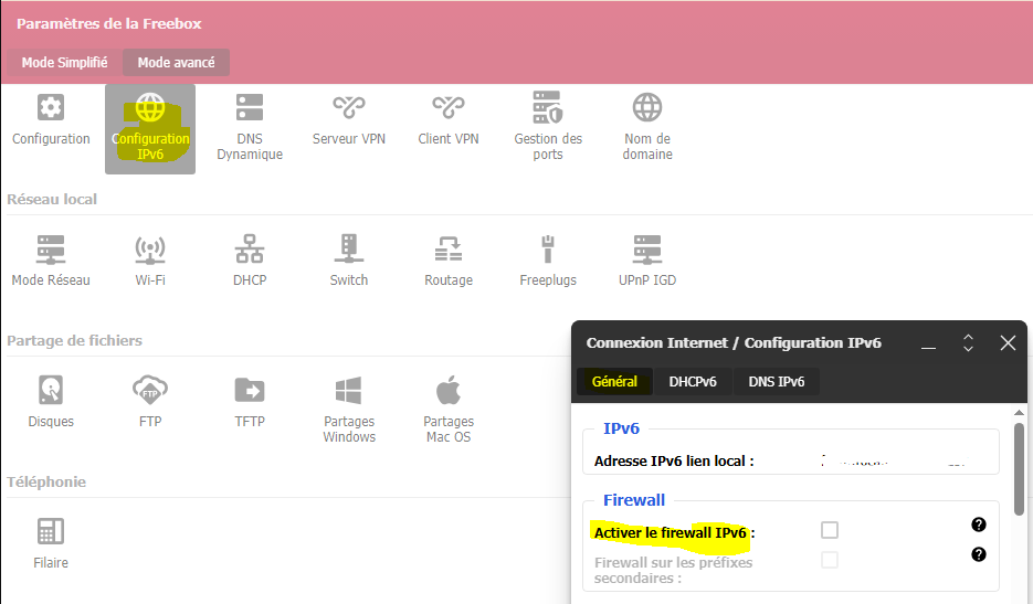

&lt;p&gt;Voici le témoignage de ce matin d&#39;une cliente sur le forum.&lt;/p&gt;&lt;figure&gt;&lt;img src=&quot;https://somfy.engagement.dimelo.com/files/attachments/3d1/87/6628f1a146e7328d9259226e3b0cc8a0fccv2-image.png?f54f00&quot; data-image=&quot;2y8uyixtcl42&quot; style=&quot;max-width: 100%;&quot; data-id=&quot;6ab5169abde9678f7b589f6b&quot;&gt;&lt;/figure&gt;

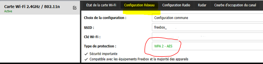

          &lt;div class=&quot;body-bd&quot;&gt;&lt;p&gt;Bonjour Maxime.&lt;br /&gt;Comme il y a plusieurs posts sur le même sujet et que Free ne semble pas faire d&amp;#39;effort pour chercher l&amp;#39;origine du problème, pouvez vous vérifier les éléments suivants sur votre box&lt;/p&gt;&lt;p&gt;Le type de cryptage qui doit être WPA2&lt;br /&gt;Et vérifier que le Firewall IPv6 n&amp;#39;est pas activé &lt;/p&gt;&lt;p&gt;Par avance merci de votre collaboration.&lt;/p&gt;&lt;/div&gt;

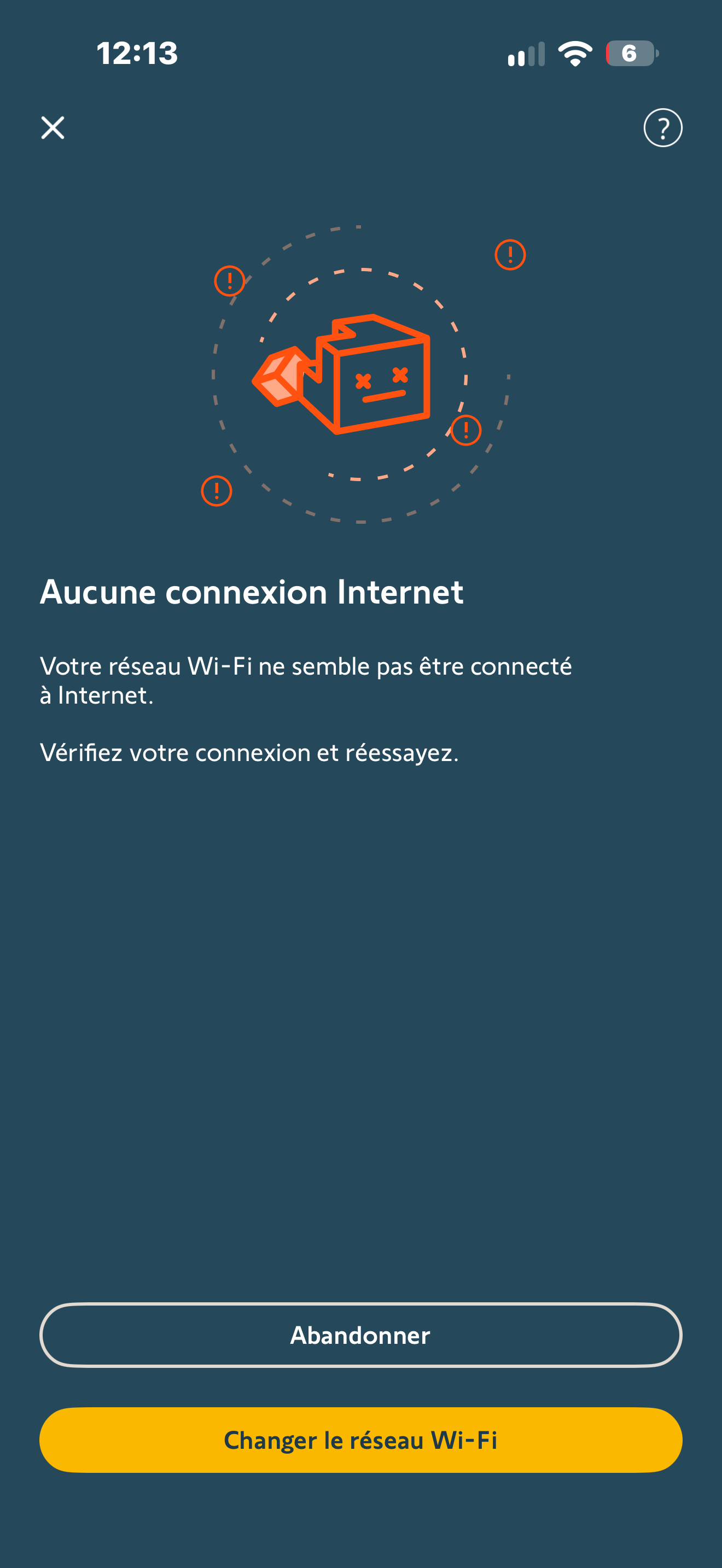

          &lt;div class=&quot;body-bd&quot;&gt;&lt;p&gt;Bonjour, mon Link Advanced est déconnecté du réseau et ses deux voyants clignotent lentement en bleu. Dans l’application Somfy Protect, l’alarme apparaît comme « Déconnectée » mais le dernier état reste « Mode nuit » depuis le 19/09/2026 à 11h10. Je ne peux donc ni désactiver le mode nuit, ni changer le réseau Wi-Fi, ni réinitialiser correctement le Link. Pouvez-vous débloquer/désarmer l’état de mon installation côté serveur afin que je puisse reconnecter le Link Advanced ? Je peux vous fournir l’adresse MAC du Link.&lt;br /&gt;La voici :&lt;/p&gt;&lt;p&gt;0076810F15CE&lt;br /&gt;Merci,&lt;/p&gt;&lt;/div&gt;

          &lt;div class=&quot;body-bd&quot;&gt;&lt;p&gt;Bonjour, je ne peux toujours pas reconnecter mon link à ma Freebox.&lt;br /&gt;J’ai téléphoné à Free et sur eux il n’y a pas de problème, je dois juste redémarrer ma box, mais vous vous doutez bien que cela n’a pas changé.&lt;br /&gt;Je ne peux donc pas utiliser mon alarme pour le moment&lt;/p&gt;&lt;/div&gt;

          &lt;div class=&quot;body-bd&quot;&gt;&lt;p&gt;Free a fait une mise a jour.&lt;br /&gt;A priori toutes les personnes qui ont des problèmes ont une Freebox. &lt;br /&gt;Je n&amp;#39;en sais pas plus.&lt;br /&gt;Comme vous avez posté le N° MAC attendez qu&amp;#39;un yello désactive le système.&lt;/p&gt;&lt;/div&gt;

          &lt;div class=&quot;body-bd&quot;&gt;&lt;p&gt;Débranchez le Link&lt;br /&gt;Enlever les piles &lt;br /&gt;Déconnecter la batterie de secours &lt;br /&gt;Attendez que les leds s&amp;#39;éteignent &lt;br /&gt;Rebrancher le transfo. &lt;br /&gt;Si ilse reconnecte vous pouvez rebrancher l batterie de secours et remettre les piles.&lt;/p&gt;&lt;/div&gt;
