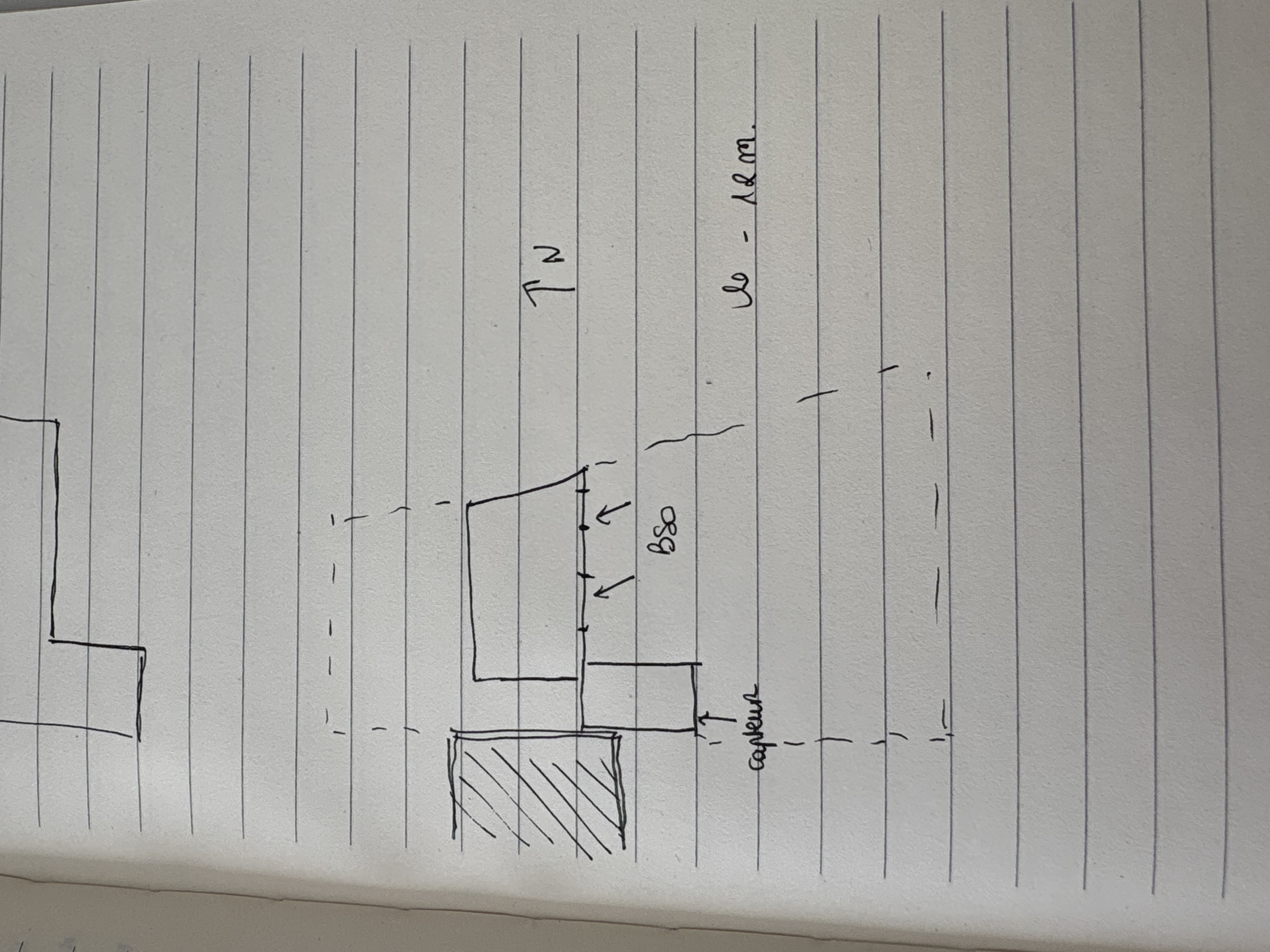

          &lt;div class=&quot;body-bd&quot;&gt;&lt;p&gt;Bonjour &lt;/p&gt;&lt;p&gt;Ça ne posera pas de problème. &lt;/p&gt;&lt;p&gt;Bonne journée.&lt;/p&gt;&lt;/div&gt;

          &lt;div class=&quot;body-bd&quot;&gt;&lt;p&gt;Bonjour,&lt;/p&gt;&lt;p&gt;Nous souhaitons poser ce capteur pour nos brise soleil. Y a t&amp;#39;il une distance de détection ? L&amp;#39;idée étant de le positionner sur la façade la plus exposer au vent mais à distance de 10 mètres des brises soleil. Pensez-vous que la connexion se fera ? &lt;br /&gt;Merci.&lt;/p&gt;&lt;/div&gt;

          &lt;div class=&quot;body-bd&quot;&gt;&lt;p&gt;Le garage est est parpaing vous trouverez un croquis de principe en PJ avec l’emplacement souhaité du capteur et l’emplacement des deux BSO &lt;br /&gt;Merci&lt;/p&gt;&lt;/div&gt;

          &lt;div class=&quot;body-bd&quot;&gt;&lt;p&gt;Bonjour&lt;/p&gt;&lt;p&gt;Ca dépend des matériaux que les ondes doivent traverser.&lt;br /&gt;En théorie, 10 mètres c&amp;#39;est bon.&lt;/p&gt;&lt;p&gt;Bonne journée.&lt;/p&gt;&lt;/div&gt;
