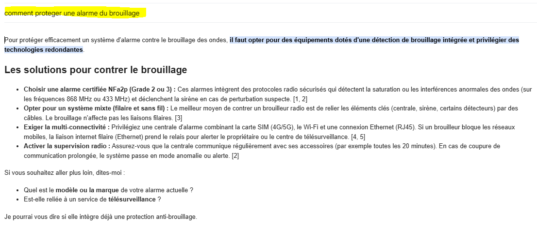

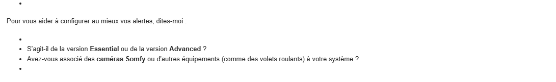

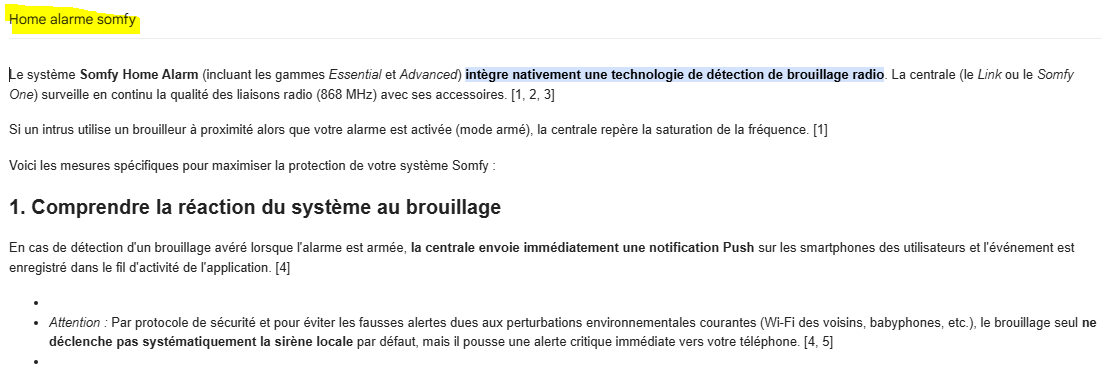

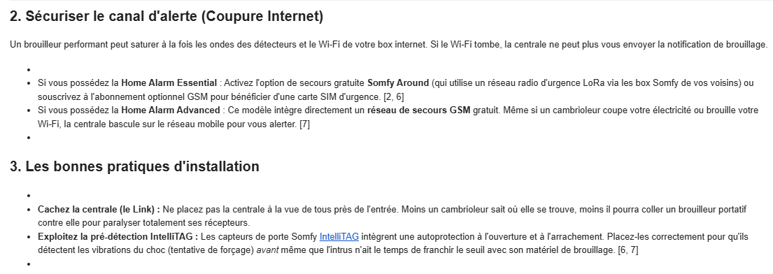

          &lt;div class=&quot;body-bd&quot;&gt;&lt;p&gt;Julien pour avoir une réponse &amp;quot;neutre&amp;quot; je vous invite a poser la question dans google avec son IA.&lt;/p&gt;&lt;p&gt;J&amp;#39;ai fait la démarche pour vérifier si les réponses que je vous ai données étaient cohérentes.&lt;/p&gt;&lt;p&gt;Je vous joint le début des réponses que j&amp;#39;ai obtenu mais vous pouvez allez beaucoup plus loin en répondant aux question de l&amp;#39;IA qui sont vraiment pertinentes.&lt;/p&gt;&lt;p&gt;(Perso je viens également de demander à l&amp;#39;IA comment créer un détecteur de brouillage et elle ne propose un certain nombre de solution. Reste plus qu&amp;#39;a voir si elles sont à ma portée en réalisation)&lt;/p&gt;&lt;/div&gt;

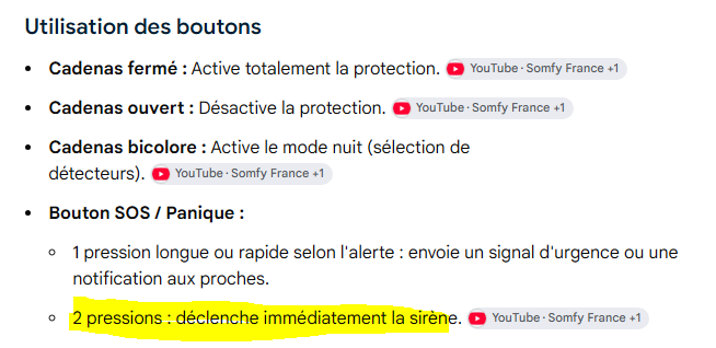

          &lt;div class=&quot;body-bd&quot;&gt;&lt;p&gt;J&amp;#39;oubliais, il n&amp;#39;y a pas besoin de mise à jour, vous pouvez déclencher quand vous le souhaitez la sirène. &lt;br /&gt;Il suffit de faire deux pressions sur le bouton SOS/Panique&lt;/p&gt;&lt;/div&gt;
