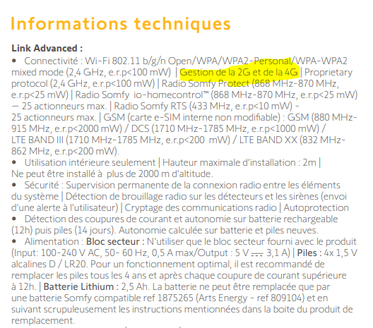

          &lt;div class=&quot;body-bd&quot;&gt;&lt;p&gt;Bonjour&lt;br /&gt;Ci joint la copie des caractéristiques annoncées par Somfy.&lt;/p&gt;&lt;p&gt;Les fréquences utilisées par le 2G et 3G aujourd&amp;#39;hui ne vont pas disparaitre car elles vont permettre de lancer la 6G.&lt;br /&gt;Par contre le module du Link Advanced ne connait que les protocoles 2G et 4G  d&amp;#39;où la mention 2G/4G même si la eSim est compatible avec d&amp;#39;autres protocoles.&lt;/p&gt;&lt;p&gt;Le Link ne fonctionne qu&amp;#39;en WIFI 4 (2.4ghz). Il évoluera peux être comme la caméra Outdoor V2 qui permet de d&amp;#39;utiliser le WIFI 4 (2.4 et 5Ghz).  A ne pas confondre avec le WIFI 5.&lt;br /&gt;Le WIFI 4 est la norme qui a la plus grande portée que ce soit en intérieure ou en extérieure (Voir tableau des normes ci joint)&lt;/p&gt;&lt;/div&gt;

          &lt;div class=&quot;body-bd&quot;&gt;&lt;p&gt;A priori si &lt;br /&gt;GSM (cartee-SIM interne non modifiable) ✓GSM900(GPRS/EDGE)|880MHz-915MHz,e.r.p&amp;lt;2000mW✓DCS1800(GPRS/EDGE)|1710MHz–1785MHz,e.r.p&amp;lt;1000mW✓LTEBANDIII(CATM1)|1710MHz–1785MHz,e.r.p&amp;lt;200mW✓LTEBANDEXX(CATM1)|832MHz–862MHz,e.r.p&amp;lt;200mW&lt;/p&gt;&lt;p&gt;Juste pas le reseau mobile 5G.&lt;br /&gt;Il ne faudrait plus utiliser le terme 2G.&lt;/p&gt;&lt;p&gt;Le wifi aussi est limité à 2,4 GHz, pas de 5 GHz&lt;/p&gt;&lt;p&gt;Désolé pour le dérangement&lt;/p&gt;&lt;/div&gt;

          &lt;div class=&quot;body-bd&quot;&gt;&lt;p&gt;Bonjour&lt;/p&gt;&lt;p&gt;Le Link Advanced fonctionne en 2 et 4g. Pas de 3 ni de 5.&lt;/p&gt;&lt;p&gt;Bonne journée.&lt;/p&gt;&lt;/div&gt;
