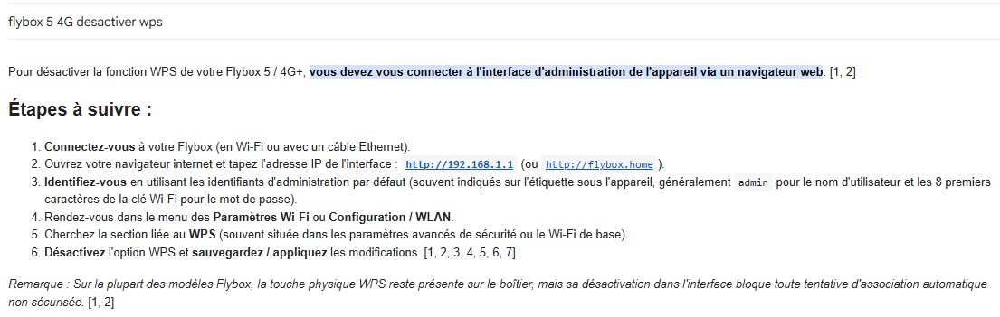

          &lt;div class=&quot;body-bd&quot;&gt;&lt;p&gt;Utiliser l&amp;#39;IA si vous ne trouvez pas.&lt;br /&gt;Si vous avez une Flybox 5 4G  voici comment désactiver le WPS&lt;/p&gt;&lt;/div&gt;
