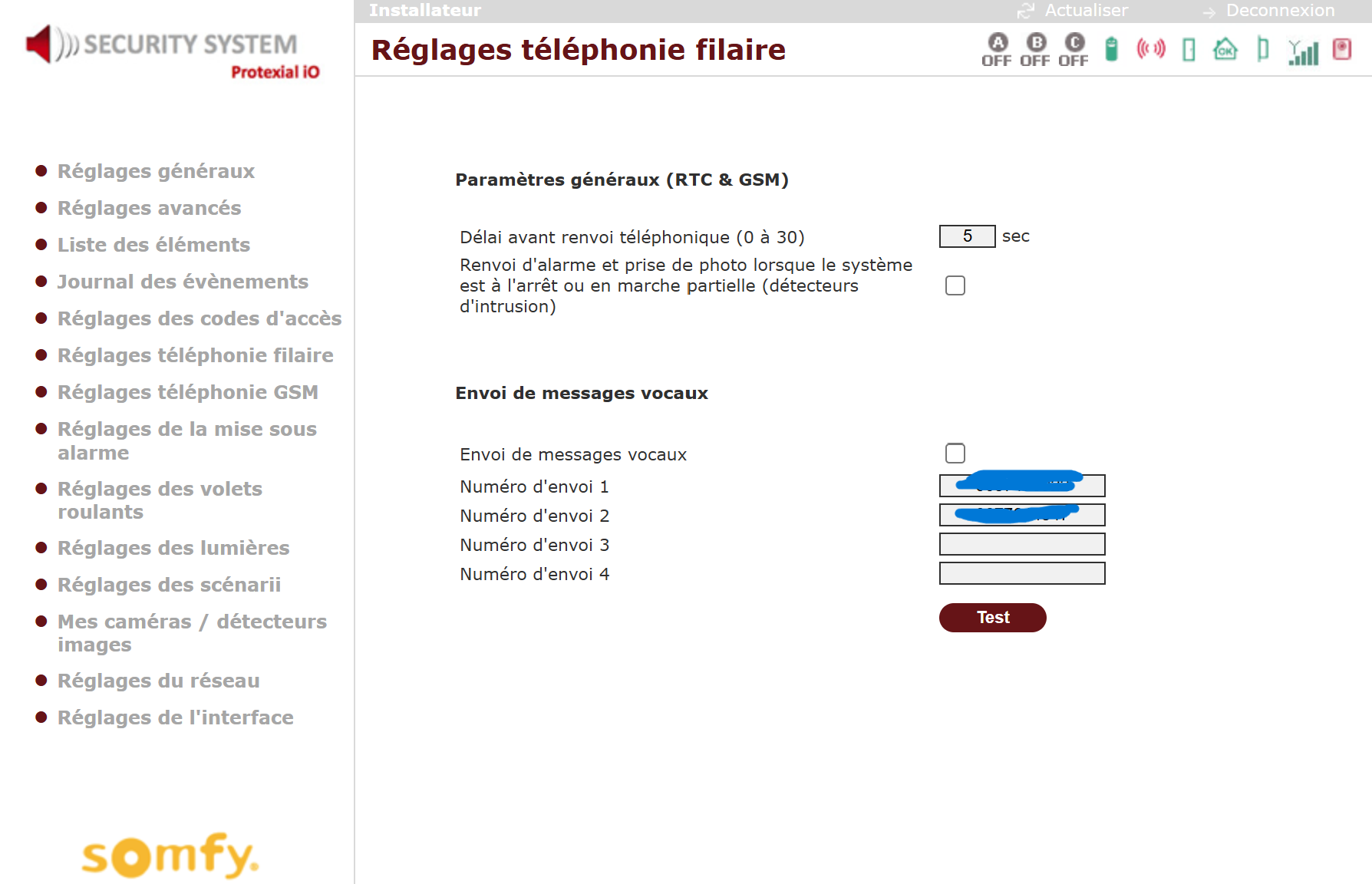

          &lt;div class=&quot;body-bd&quot;&gt;&lt;p&gt;D&amp;#39;accord, dans le menu réglage téléphonie filaire, faut-il que je coche envoi de message vocaux&lt;/p&gt;&lt;/div&gt;

          &lt;div class=&quot;body-bd&quot;&gt;&lt;p&gt;OK votre alarme n&amp;#39;a pas l&amp;#39;option.&lt;/p&gt;&lt;p&gt;Par contre vous pouvez brancher le module RTC sur la prise téléphonique de la Box internet pur recevoir les messages vocaux via le téléphone.&lt;/p&gt;&lt;/div&gt;

          &lt;div class=&quot;body-bd&quot;&gt;&lt;p&gt;voici le menu &amp;quot;réglage téléphonie filaire&amp;quot;&lt;/p&gt;&lt;/div&gt;

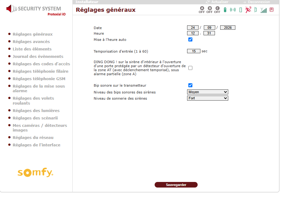

          &lt;div class=&quot;body-bd&quot;&gt;&lt;p&gt;Bonjour et merci&lt;br /&gt;Je n&amp;#39;ai pas ce menu (voilà ce qui s&amp;#39;affiche à l&amp;#39;ouverture 1ère PJ), et voici ce qui s&amp;#39;affiche (2ème PJ)&lt;/p&gt;&lt;/div&gt;

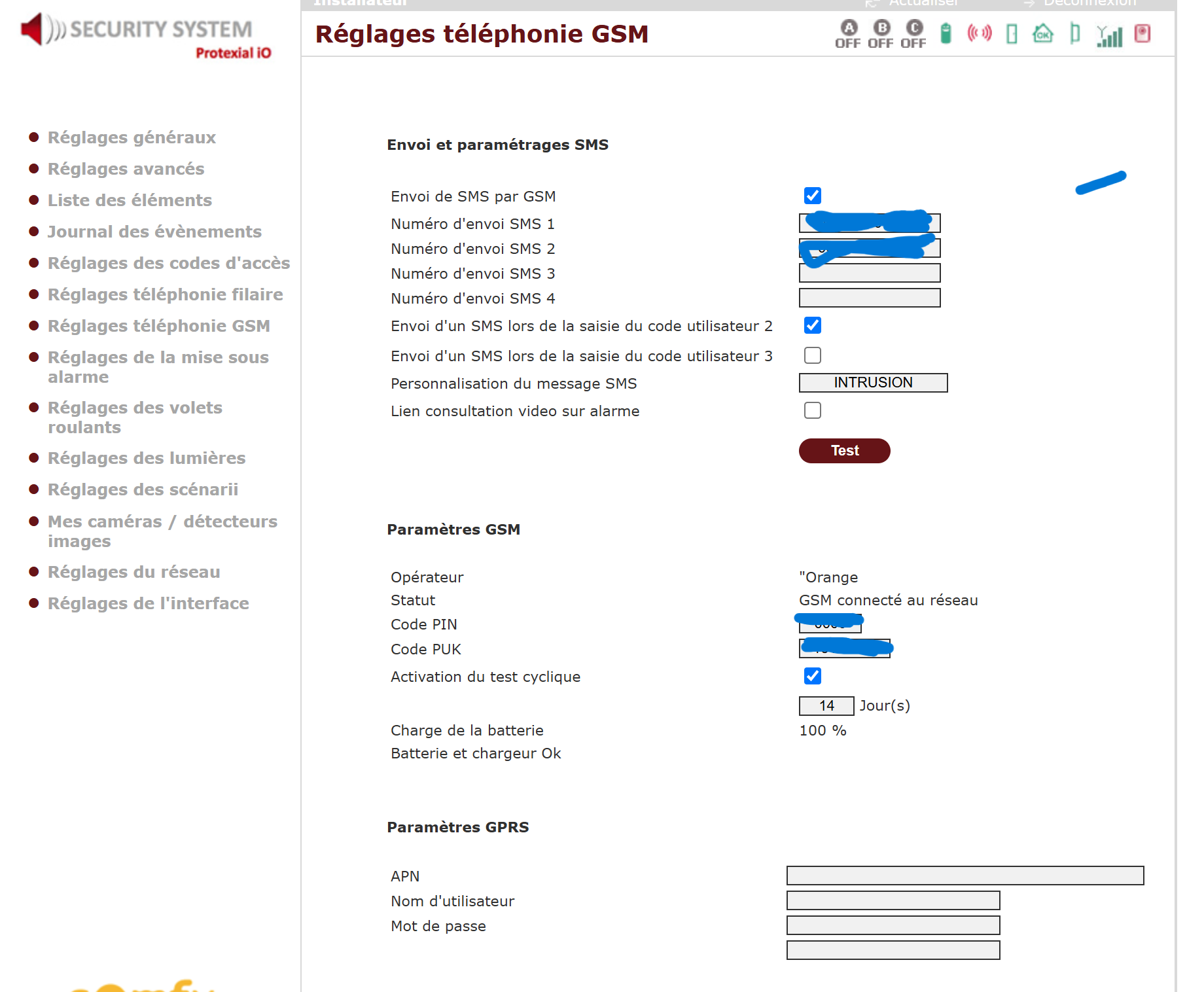

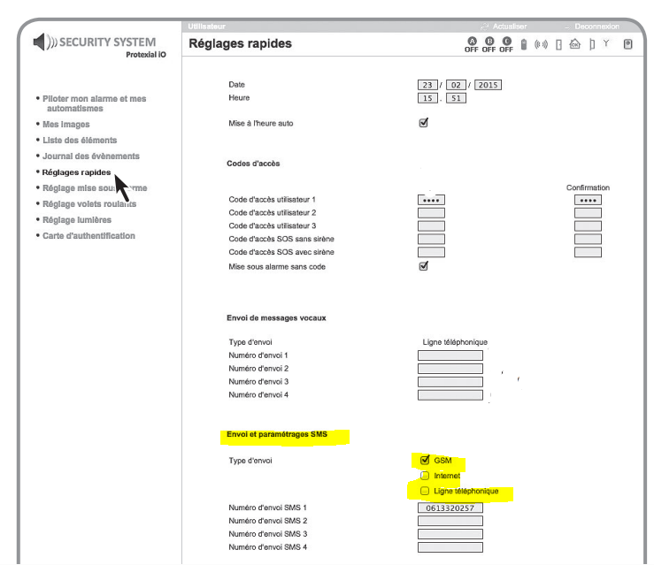

          &lt;div class=&quot;body-bd&quot;&gt;&lt;p&gt;Bonjour&lt;br /&gt;Vous avez activée quoi dans le menu&lt;/p&gt;&lt;/div&gt;
