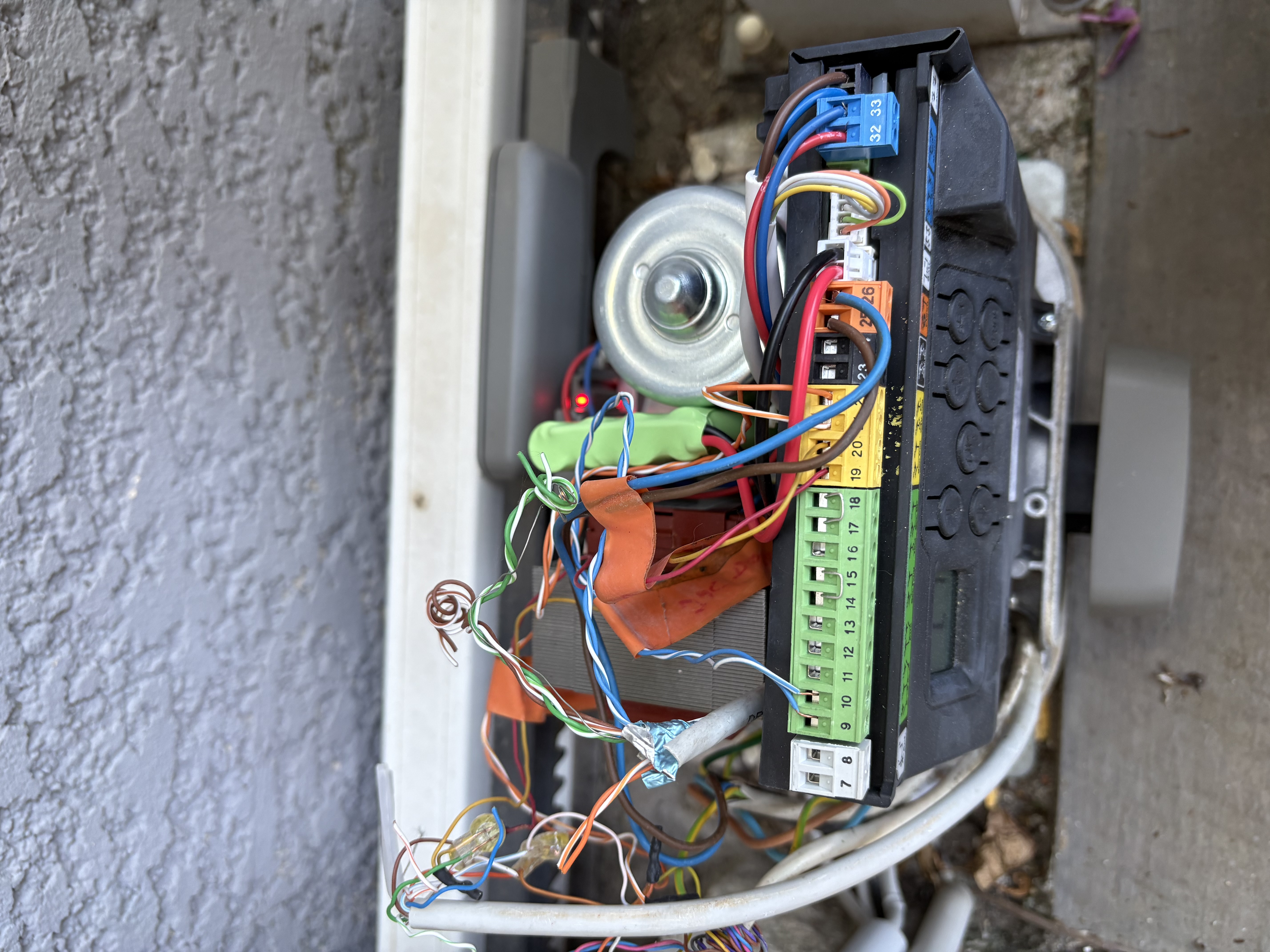

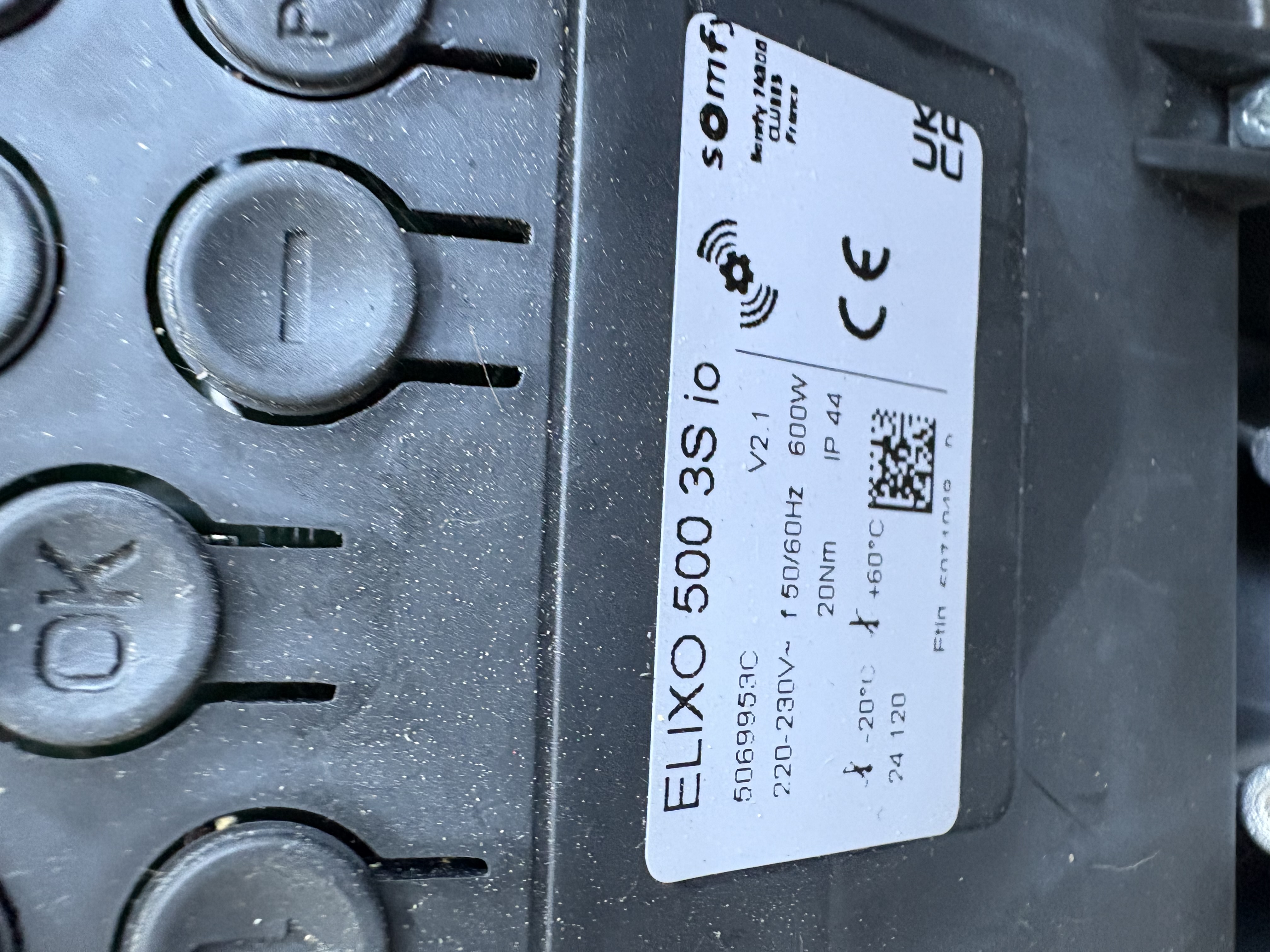

          &lt;div class=&quot;body-bd&quot;&gt;&lt;p&gt;Bonjour Monsieur Champi,&lt;br /&gt;Pour répondre à vos questions :&lt;br /&gt;C’est du io &lt;br /&gt;Mise en service 24/07/2025&lt;br /&gt;Le clavier à code est io&lt;br /&gt;Le contact à clé et filaire la commande depuis l’interphone aussi &lt;br /&gt;Ci joint les photos &lt;br /&gt;image0.jpeg&lt;br /&gt;image1.jpeg&lt;br /&gt;Cordialement &lt;br /&gt;P-A Quidort&lt;/p&gt;&lt;/div&gt;

          &lt;div class=&quot;body-bd&quot;&gt;&lt;p&gt;Bonjour,&lt;/p&gt;&lt;p&gt;Quel âge a votre matériel ?&lt;br /&gt;Est-il en RTS ou IO ?&lt;/p&gt;&lt;p&gt;Montrez des photos de l&amp;#39;électronique.&lt;br /&gt;Ainsi que du bloc moteur  et l&amp;#39;étiquette de l&amp;#39;appareil..&lt;/p&gt;&lt;/div&gt;
