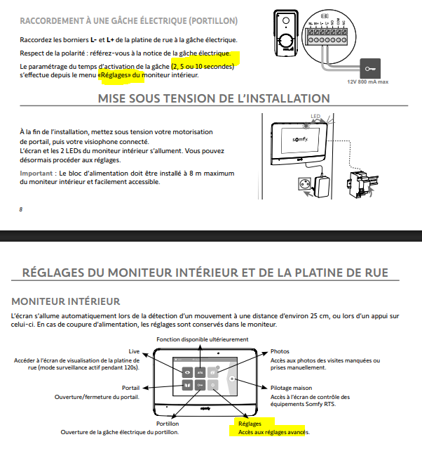

          &lt;div class=&quot;body-bd&quot;&gt;&lt;p&gt;Bonjour,&lt;br /&gt;Est il possible de régler la temporisation d’ouverture de la ma gâche électrique de portillon sur mon visiophone V500 pro Connect. &lt;br /&gt;Ou puis je faire ce réglage s’il vous plait? &lt;br /&gt;Merci d’avance. &lt;br /&gt;Laura&lt;/p&gt;&lt;/div&gt;
          &lt;div class=&quot;body-bd&quot;&gt;&lt;p&gt;Bonjour&lt;br /&gt;Page 8 et 9 de la documentation&lt;br /&gt;&lt;a href=&quot;https://asset.somfy.com/Document/2c62e531-72a1-47b5-a16f-0872eac2dd71_5170909B001_V500_Connect-(web).pdf&quot; rel=&quot;nofollow&quot;&gt;https://asset.somfy.com/Document/2c62e531-72a1-47b5-a16f-...&lt;/a&gt;&lt;/p&gt;&lt;/div&gt;
