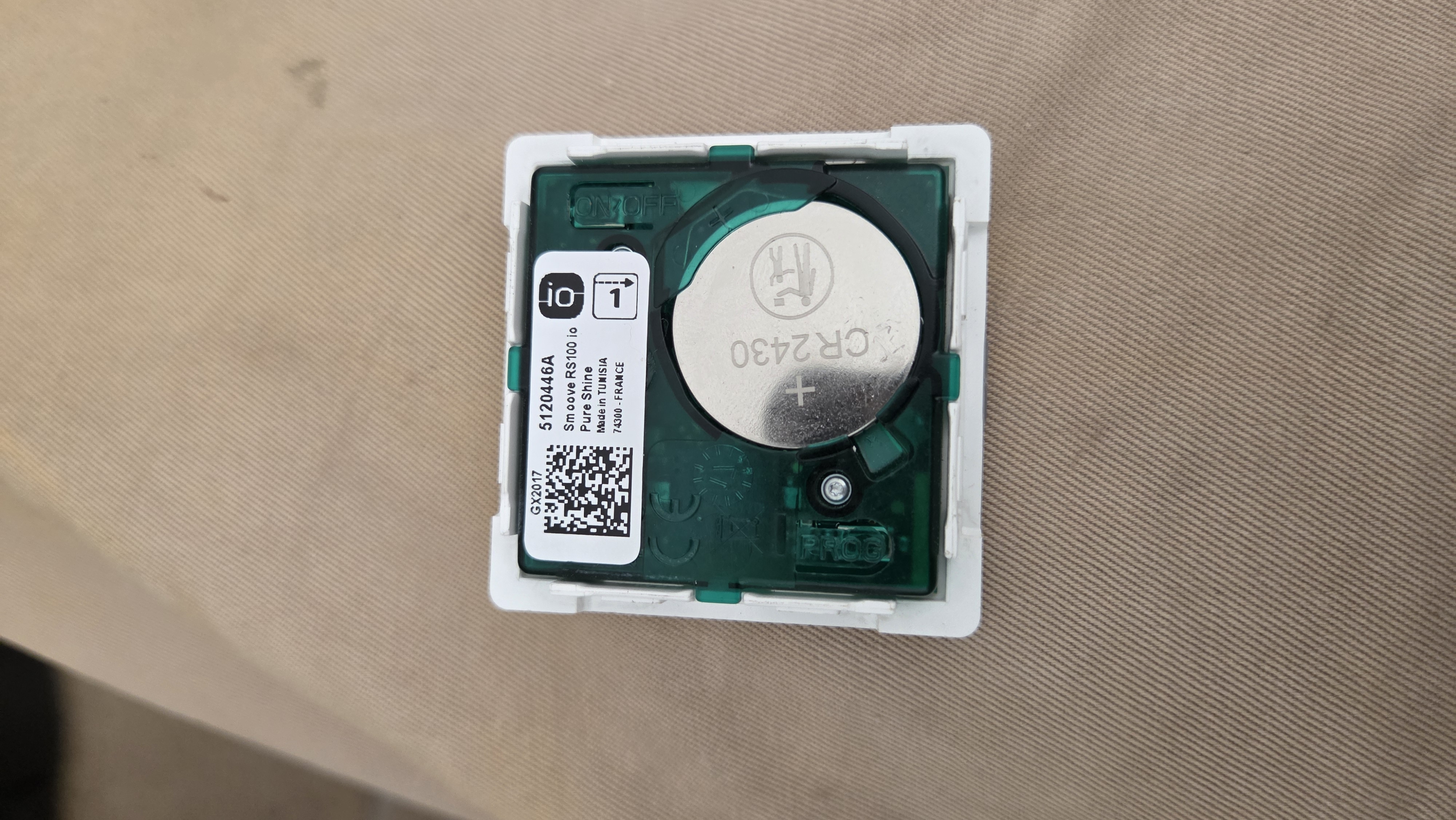

          &lt;div class=&quot;body-bd&quot;&gt;&lt;p&gt;Bonjour Francis,&lt;/p&gt;
&lt;p&gt;Votre problème peut venir soit d’une télécommande défectueuse, soit de la mémoire de votre volet qui n’enregistre pas correctement la télécommande.&lt;/p&gt;
&lt;p&gt;Deux solutions s’offrent à vous :&lt;/p&gt;
&lt;ol&gt;
&lt;li&gt;Réinitialiser le volet, mais cela impliquera de tout reprogrammer (fins de course, télécommande et box e-connect).&lt;/li&gt;
&lt;li&gt;Remplacer la télécommande.&lt;/li&gt;
&lt;/ol&gt;
&lt;p&gt;Bonne journée,&lt;/p&gt;&lt;/div&gt;

          &lt;div class=&quot;body-bd&quot;&gt;&lt;p&gt;Bonjour,&lt;br /&gt;Après remplacement de la pile, j&amp;#39;ai perdu la liaison de  ma télécommande Smoove RS100 IO. Après la séquence secteur 3s, 9s, 3s, et appui sur prog, le volet accusé réception mais les touches sont sans effet. Le volet fonctionne avec l&amp;#39;appli EConnect.&lt;br /&gt;Merci,&lt;/p&gt;&lt;/div&gt;
