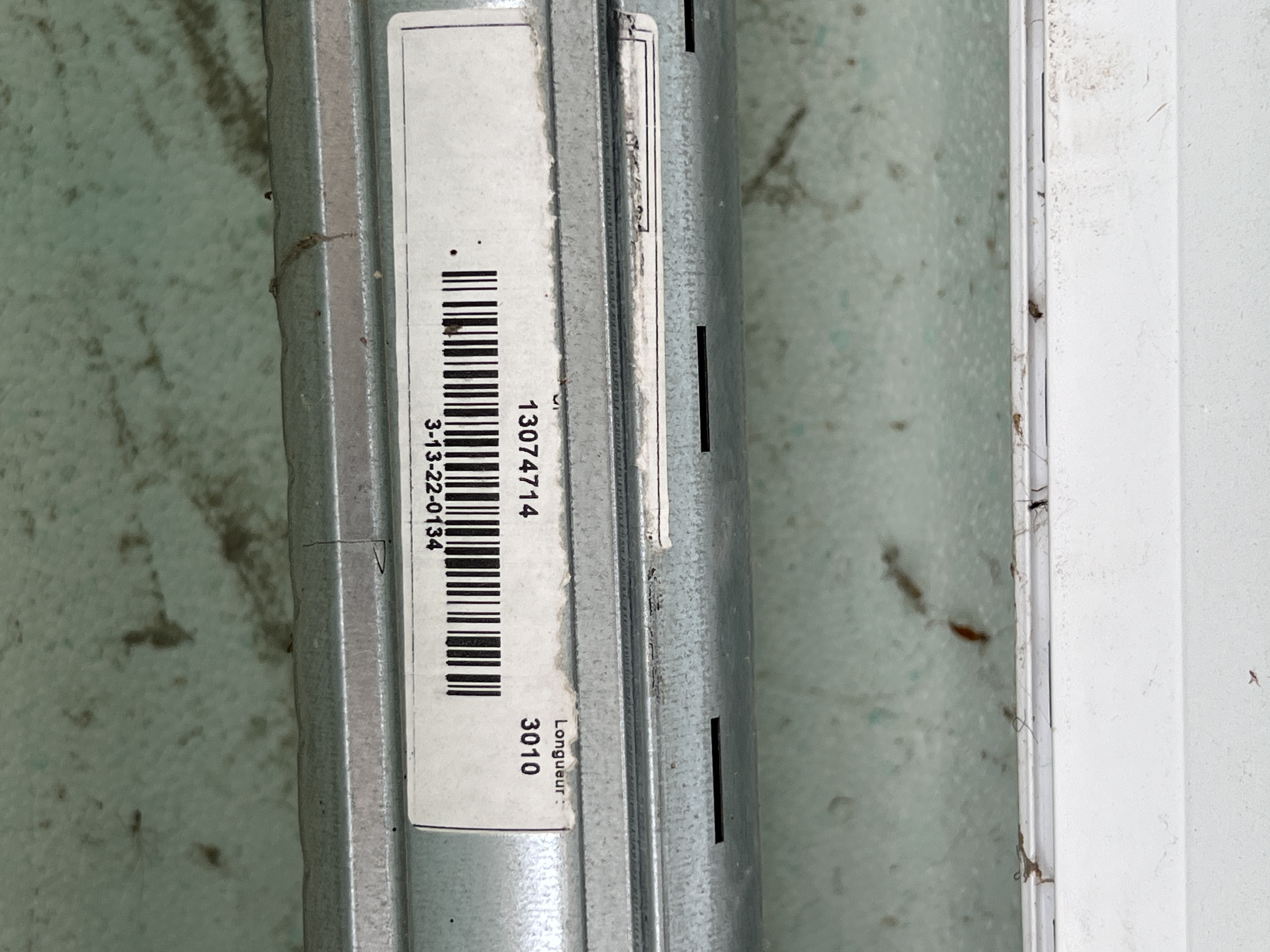

          &lt;div class=&quot;body-bd&quot;&gt;&lt;p&gt;Bonjour impossible de voir quel type de volet c&amp;#39;est parce qu&amp;#39;il faudrait démonter le moteur pour accéder à l&amp;#39;étiquette. La seule chose que j&amp;#39;ai pu trouver, c&amp;#39;est un code-barres mais qui semble plus correspondre au tube que au moteur lui-même. Par contre l&amp;#39;information que je peux apporter c&amp;#39;est que les volets ont été installés, il y a 12 ans et vendu comme de io. Control. Je n&amp;#39;ai pas de facture d&amp;#39;installation puisque cette installé avec la construction de la maison par le constructeur.&lt;br /&gt;cordialement&lt;/p&gt;&lt;/div&gt;

  <enclosure length="1949278" url="https://dimelo-answers-production.s3.eu-west-1.amazonaws.com/177/3bf12b44c7e4303e/img_3721_original.jpg?bb28c87" type="image/jpeg" />

          &lt;div class=&quot;body-bd&quot;&gt;&lt;p&gt;Bonjour,&lt;/p&gt;&lt;p&gt;Je rencontre un problème pour associer mes volets roulants io-homecontrol à ma nouvelle Home Alarm Advanced.&lt;/p&gt;&lt;p&gt;J’avais auparavant une alarme Somfy Protexial. Mes volets roulants io étaient associés à cette alarme : lors de l’activation de l’alarme, les volets se fermaient, et lors de la désactivation ils s’ouvraient. Ils étaient également intégrés au fonctionnement avec les détecteurs de fumée.&lt;/p&gt;&lt;p&gt;L’installation des volets a environ une dizaine d’années. Chaque volet possède sa commande individuelle Somfy Smoove, et j’ai également une commande générale qui pilote l’ensemble des volets.&lt;/p&gt;&lt;p&gt;Je viens d’installer une Home Alarm Advanced et j’ai suivi la procédure d’association directement depuis l’application Somfy Protect sur mon téléphone, en choisissant l’ajout d’un équipement io/RTS.&lt;/p&gt;&lt;p&gt;Pour chaque volet, j’ai procédé ainsi :&lt;/p&gt;&lt;p&gt;utilisation de la commande individuelle Smoove correspondante ;&lt;br /&gt;appui d’au moins 3 secondes sur le bouton PROG ;&lt;br /&gt;le volet réagit bien par un va-et-vient, donc il entre correctement en mode programmation ;&lt;br /&gt;je poursuis ensuite la procédure dans l’application afin que la Home Alarm Advanced recherche et associe le volet.&lt;/p&gt;&lt;p&gt;Le problème est que, sur l’ensemble de mes volets, un seul a réellement été associé et fonctionne avec la Home Alarm Advanced.&lt;/p&gt;&lt;p&gt;Ce volet a une particularité : son moteur a été remplacé cette année, l’ancien ayant grillé. En revanche, point important, ce nouveau moteur avait ensuite été parfaitement intégré à l’installation existante et était lui aussi parfaitement associé à l’ancienne alarme Protexial, exactement comme les autres volets. Il fonctionnait donc avec la Protexial avant le passage à la Home Alarm Advanced.&lt;/p&gt;&lt;p&gt;C’est justement ce qui m’interpelle : ce volet récent, pourtant lui aussi associé à la Protexial, est le seul que j’ai réussi à associer correctement à la Home Alarm Advanced.&lt;/p&gt;&lt;p&gt;Pour tous les autres volets :&lt;/p&gt;&lt;p&gt;ils sont bien en io-homecontrol ;&lt;br /&gt;ils fonctionnent normalement avec leurs commandes individuelles Smoove ;&lt;br /&gt;ils fonctionnent également avec la commande générale ;&lt;br /&gt;ils réagissent bien au maintien du bouton PROG pendant 3 secondes ou plus ;&lt;br /&gt;ils fonctionnaient auparavant avec la Protexial ;&lt;br /&gt;pourtant, malgré le suivi complet de la procédure dans l’application Somfy Protect, l’association n’aboutit pas réellement : l’application semble parfois détecter le volet, mais celui-ci ne répond ensuite pas au test ou n’est pas réellement pilotable par la nouvelle alarme.&lt;/p&gt;&lt;p&gt;J’ai déjà refait plusieurs fois la procédure, volet par volet, sans succès.&lt;/p&gt;&lt;p&gt;Ma question est donc la suivante : qu’est-ce qui peut expliquer que le seul moteur remplacé récemment, pourtant lui aussi intégré à la Protexial, soit le seul à fonctionner avec la Home Alarm Advanced ?&lt;/p&gt;&lt;p&gt;Est-ce qu’il peut y avoir une différence de génération de moteur, de clé de sécurité io ou de configuration interne entre les anciens moteurs et celui remplacé cette année ?&lt;/p&gt;&lt;p&gt;Et surtout, existe-t-il une procédure permettant d’associer correctement les anciens volets à la Home Alarm Advanced sans devoir réinitialiser complètement tous les moteurs ni refaire les fins de course, les commandes individuelles Smoove et la commande générale ?&lt;/p&gt;&lt;p&gt;Merci d’avance pour votre aide.&lt;/p&gt;&lt;/div&gt;
          &lt;div class=&quot;body-bd&quot;&gt;&lt;p&gt;Bonjour Lombard X.&lt;/p&gt;&lt;p&gt;Quelle est la référence de vos motorisations ?&lt;/p&gt;&lt;p&gt;Bonne journée.&lt;/p&gt;&lt;/div&gt;
