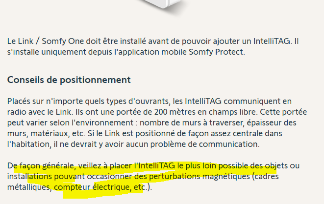

          &lt;div class=&quot;body-bd&quot;&gt;&lt;p&gt;Il y a la doc commerciale et la doc technique&lt;br /&gt;&lt;a href=&quot;https://www.somfy.fr/assistance/faq?question=positionnement-et-installation-de-l-intellitag&amp;amp;srsltid=AU7gw4UX0FfFkBXDm_eYONplMARc_qQpPd-1zpql27ybzFnDfARpOhtf&quot; rel=&quot;nofollow&quot;&gt;https://www.somfy.fr/assistance/faq?question=positionneme...&lt;/a&gt;&lt;/p&gt;&lt;/div&gt;

          &lt;div class=&quot;body-bd&quot;&gt;&lt;p&gt;Bonjour l&amp;#39;équipe Somfy,&lt;br /&gt;Je vous contacte car mon détecteur IntelliTAG rencontre un problème matériel persistant, et je souhaiterais faire jouer la garantie constructeur de 5 ans (l&amp;#39;appareil a un peu plus de 4 ans).&lt;br /&gt;Voici les symptômes exacts :L&amp;#39;IntelliTAG perd systématiquement son calibrage au bout de quelques heures et génère une notification d&amp;#39;erreur.&lt;br /&gt;La liaison radio est parfaite : il est reconnu immédiatement à chaque tentative.&lt;br /&gt;J&amp;#39;ai déjà remplacé la pile par une neuve de marque premium.&lt;br /&gt;J&amp;#39;ai supprimé et réinstallé complètement l&amp;#39;équipement à 3 reprises dans l&amp;#39;application, mais l&amp;#39;erreur de calibrage revient toujours après quelques heures.&lt;br /&gt;Le composant interne de détection géométrique (magnétomètre) semble définitivement défectueux. Je précise que ni l&amp;#39;environnement ni l&amp;#39;état de la fenêtre n&amp;#39;ont changés&lt;br /&gt;Je dispose de la facture d&amp;#39;achat pour valider la prise en charge.&lt;br /&gt;Pouvez-vous m&amp;#39;indiquer la marche à suivre afin de procéder à un échange standard sous garantie ?&lt;br /&gt;En vous remerciant par avance pour votre aide. Cordialement,&lt;/p&gt;&lt;p&gt;Merci,&lt;/p&gt;&lt;/div&gt;

          &lt;div class=&quot;body-bd&quot;&gt;&lt;p&gt;Merci pour cette réponse c&amp;#39;est une piste pour expliquer cette panne mais sur la doc technique de Somfy l&amp;#39;intellitag est prévu pour une utilisation sur tout type d&amp;#39;ouvrant. je ne vois pas de restriction pour des menuiseries alu par exemple. J&amp;#39;attend une réponse du SAV, au prix d&amp;#39;un intellitag il serait décevant d&amp;#39;apprendre qu&amp;#39;il s&amp;#39;agit d&amp;#39;un manque de fiabilité.&lt;/p&gt;&lt;/div&gt;

          &lt;div class=&quot;body-bd&quot;&gt;&lt;p&gt;Bonjour&lt;br /&gt;En cas de présence métallique très faible, l&amp;#39;intellitag compense le décalage dans un premier temps.&lt;br /&gt;Comme une boussole avec le temps il finit par s&amp;#39;épuiser et varie en permanence.&lt;/p&gt;&lt;p&gt;Utiliser une boussole pour déterminer si il y a du métal. Si elle dévie même légèrement, le prochain fera exactement la même chose au bout d&amp;#39;un certain temps.&lt;/p&gt;&lt;p&gt;Pour la garantie il faut la date d&amp;#39;achat exacte.&lt;/p&gt;&lt;/div&gt;
