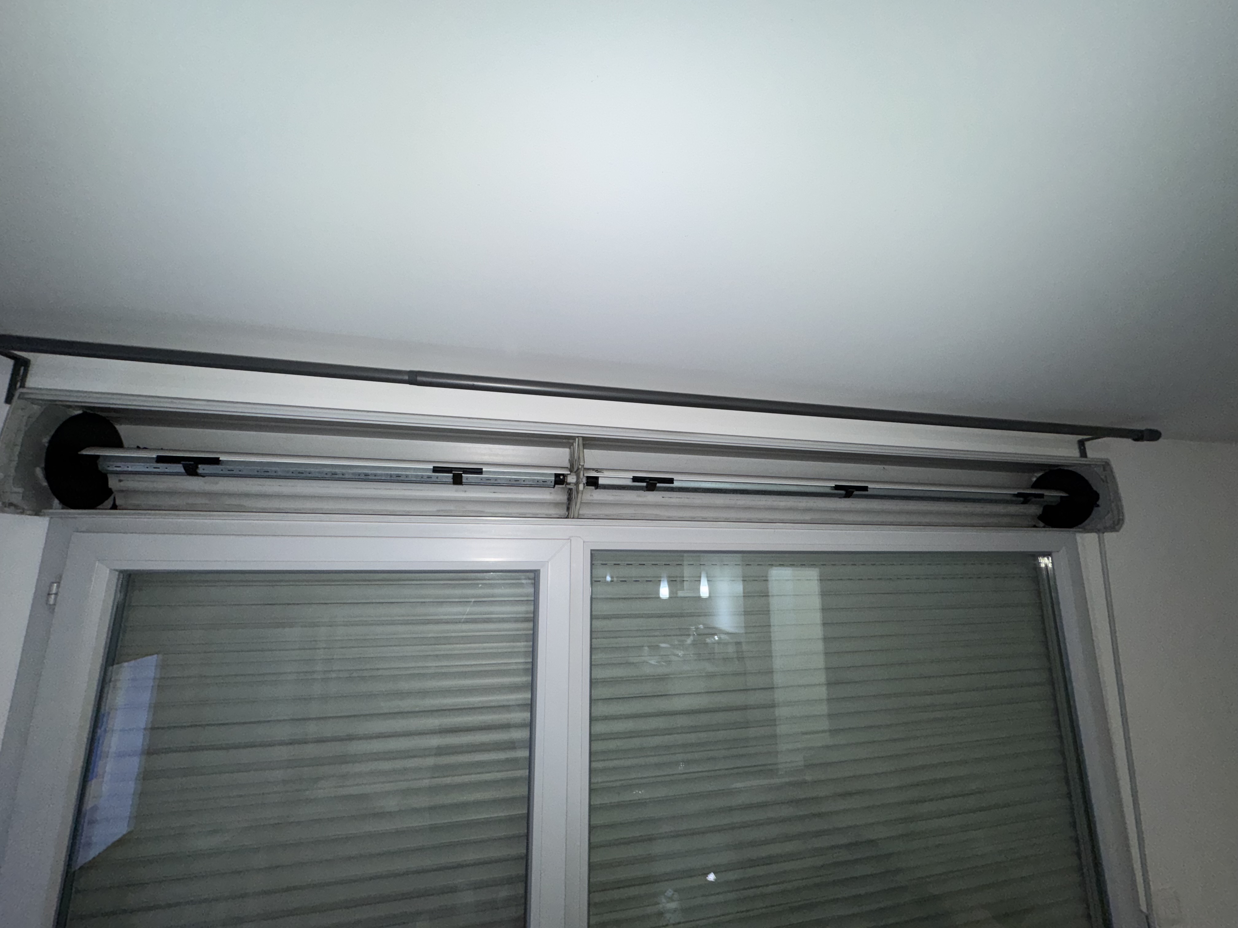

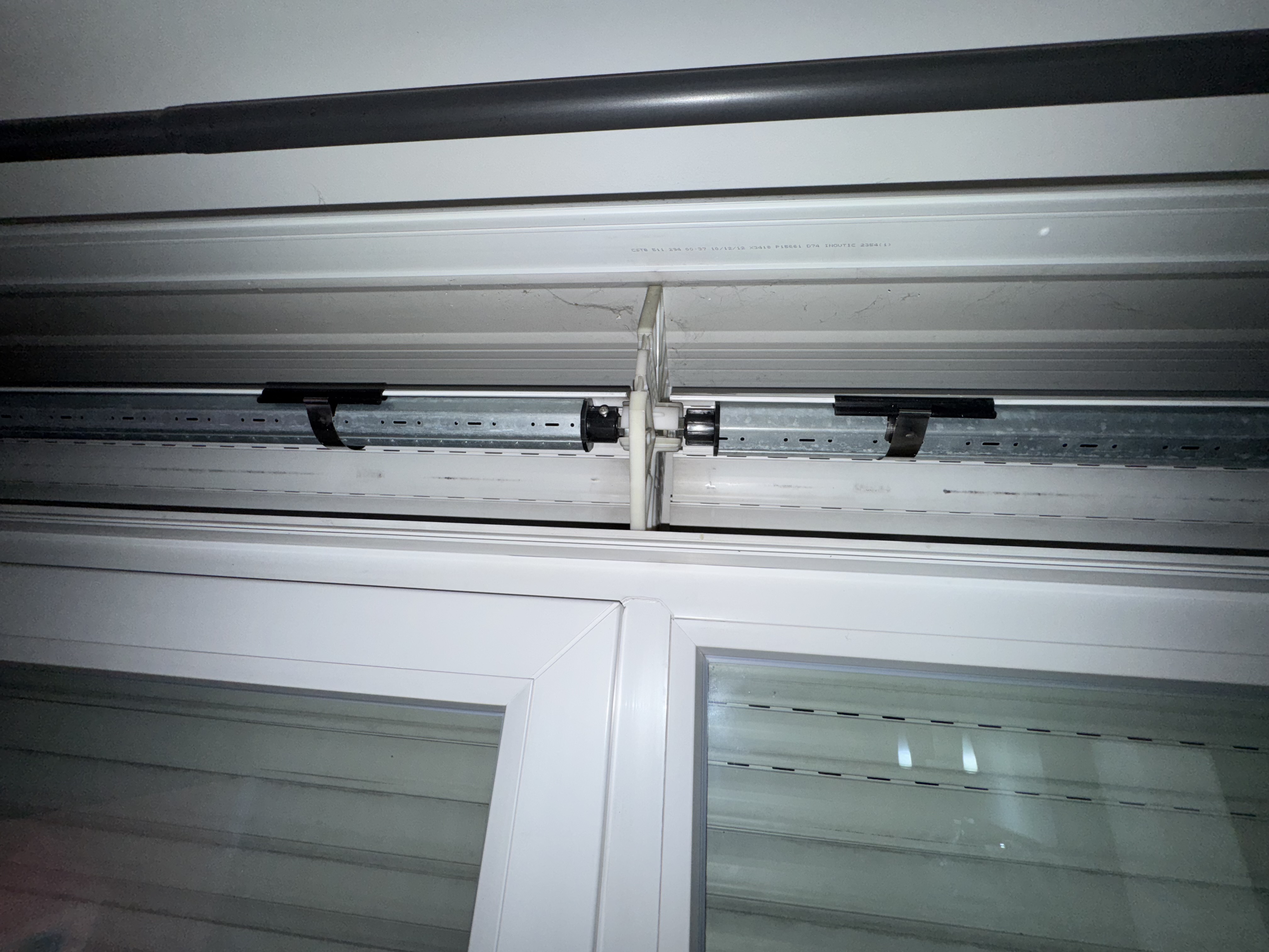

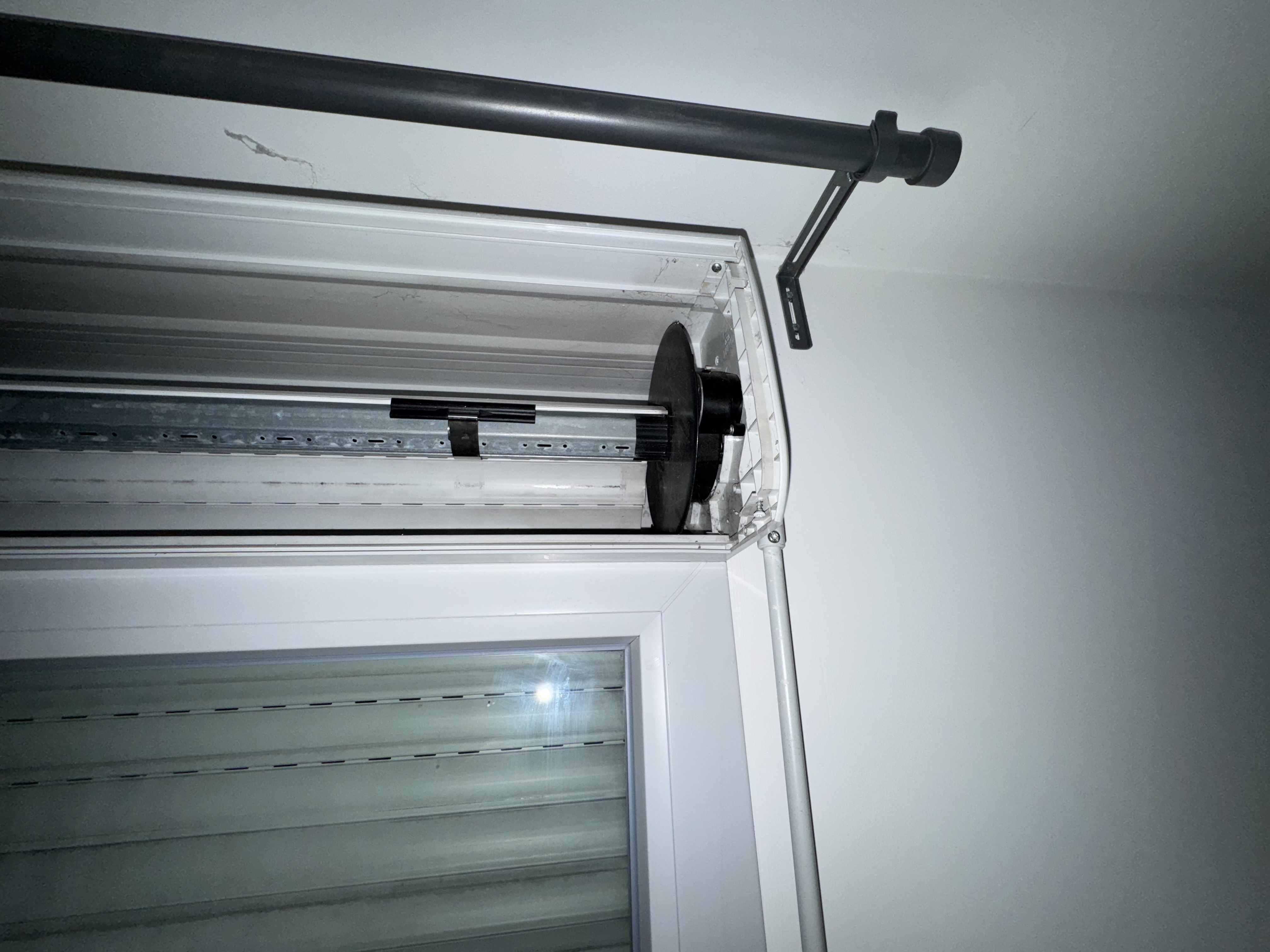

          &lt;div class=&quot;body-bd&quot;&gt;&lt;p&gt;Bonjour,&lt;/p&gt;&lt;p&gt;Je souhaite motorisé mon volet d’une grande porte fenêtre de la marque OXXO. Le volet mesure 2,40m de largeur sauf qu’il y a 2 axes relié ensemble  (côté porte 90cm, côté fenêtre fixe 1,50m). Les axes sont de diamètre 40. Pouvez vous m’indiquer la référence exacte d’un kit complet Somfy ? Est ce que les KIT de Somfy sont-ils adaptés pour cette marque de porte fenêtre ? &lt;/p&gt;&lt;p&gt;Merci,&lt;/p&gt;&lt;/div&gt;
          &lt;div class=&quot;body-bd&quot;&gt;&lt;p&gt;Les 2 tabliers devront s&amp;#39;ouvrir et se refermer exactement sur le même niveau afin que les lames s&amp;#39;entrouvent et se ferment simultanément.&lt;br /&gt;Ceci pour la clarté causée par la position favorite (My), pour que les tabliers aient les mêmes FdC haute et basse.&lt;/p&gt;&lt;/div&gt;

          &lt;div class=&quot;body-bd&quot;&gt;&lt;p&gt;Ce kit conviendra &lt;a href=&quot;https://boutique.somfy.fr/kit-de-motorisation-radio-io-pour-volet-roulant-rms-2600.html&quot; rel=&quot;nofollow&quot;&gt;https://boutique.somfy.fr/kit-de-motorisation-radio-io-po...&lt;/a&gt;&lt;br /&gt;Mais il faut de bonnes connaissances en bricolage pour le poser.&lt;br /&gt;Les 2 tabliers seront manœuvrés simultanément et devront donc être fixés au tube de façon symétrique.&lt;/p&gt;&lt;p&gt;Bonne journée à vous&lt;/p&gt;&lt;/div&gt;
