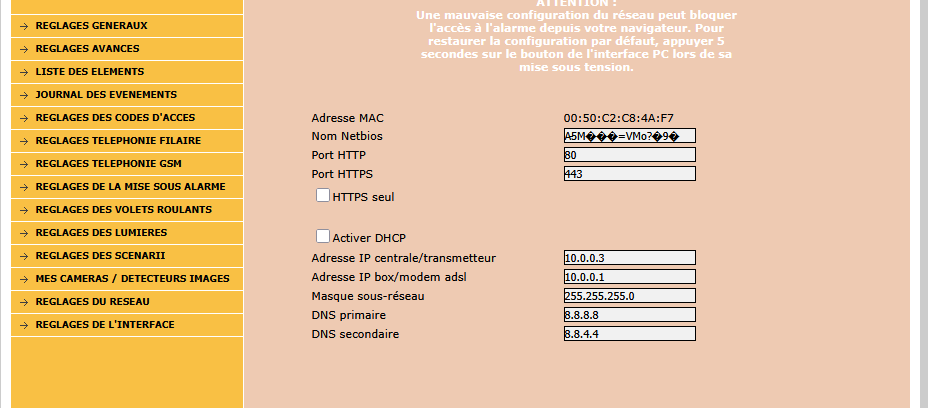

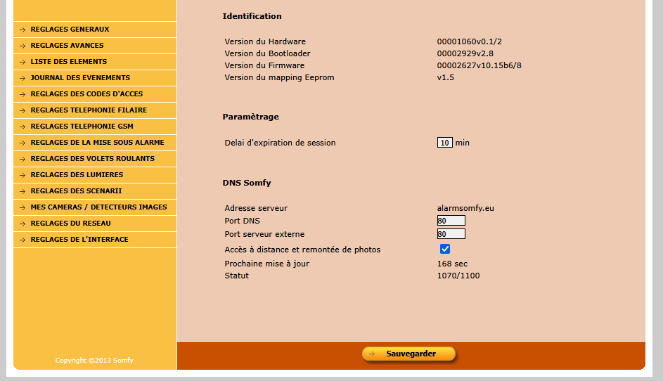

          &lt;div class=&quot;body-bd&quot;&gt;&lt;p&gt;Bonjour,&lt;br /&gt;Avec la fin du réseau 2G, je souhaite raccorder ma protexiom sur le serveur alarmsomfy.eu.&lt;br /&gt;Je n&amp;#39;arrive pas à le faire.&lt;br /&gt;La recherche via débrancher / brancher l&amp;#39;alimentation n&amp;#39;aboutit jamais.&lt;br /&gt;Je dois préciser que la centrale est raccordée à un routeur connecté sur le routeur fibre free mais que n&amp;#39;a que 3 prises rj45 disponibles).&lt;br /&gt;Jai essayé de tatonner en appliquant les réglages trouvés ci et là sur e forum mais ça ne passe jamais.&lt;br /&gt;Mon numéro de centrale est 311040.&lt;br /&gt;Merci&lt;/p&gt;&lt;p&gt;Merci,&lt;/p&gt;&lt;/div&gt;

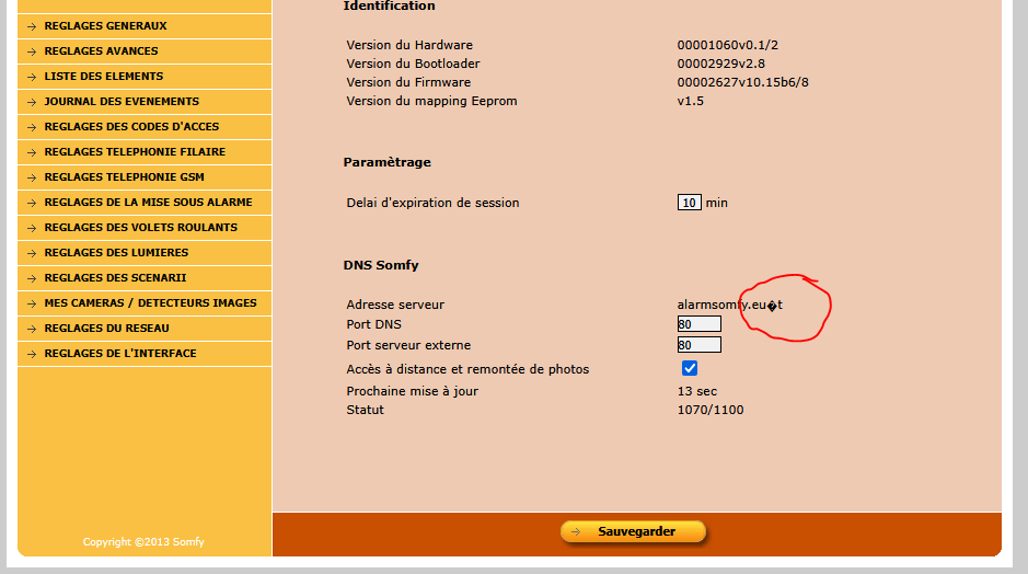

          &lt;div class=&quot;body-bd&quot;&gt;&lt;p&gt;Je vais regarder.&lt;br /&gt;Les caractères derrière alarmsomfy.eu n&amp;#39;apparaissent pas tout le temps&lt;/p&gt;&lt;/div&gt;

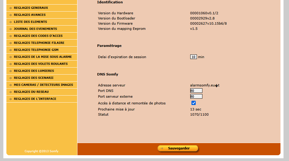

          &lt;div class=&quot;body-bd&quot;&gt;&lt;p&gt;Bonjour&lt;br /&gt;Inutile de créer un compte , la mémoire de votre module IP est corrompue. (Voir copie écran)&lt;/p&gt;&lt;p&gt;Il faut créer votre propre Nom de domaine sur un service gratuit comme NoIP ou DynDNS&lt;/p&gt;&lt;p&gt;&lt;a title=&quot;Protexiom-Protexial sans serveur DNS SOMFY ?&quot; href=&quot;https://forum.somfy.fr/questions/3682893-protexiom-protexial-serveur-dns-somfy&quot;&gt;https://forum.somfy.fr/questions/3682893-protexiom-protexial-serveur-dns-somfy&lt;/a&gt;&lt;/p&gt;&lt;/div&gt;
