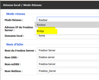

          &lt;div class=&quot;body-bd&quot;&gt;&lt;p&gt;Bonsoir Remy.&lt;br /&gt;Vous devriez ouvrir un nouveau post pour votre problème.&lt;br /&gt;Je doute que la Freebox ait quelque chose a voir avec votre problème, même si Free vient de nous balancer deux mises à jours coup sur coup sur nos box.&lt;/p&gt;&lt;p&gt;Je pense que vous utiliser des répéteurs Io de chez Velux, pensé a le préciser car il n&amp;#39;y a pas de répéteur officiel chez Somfy.&lt;/p&gt;&lt;p&gt;La dernière mise à jour ne concerne pas le hardware de la box mais l&amp;#39;application Tahoma By Somfy uniquement pour pouvoir installer 3 Tahoma sur une même installation et les gérer comme une seule, afin de régler le problème de portée.&lt;/p&gt;&lt;/div&gt;

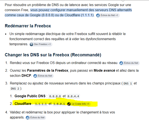

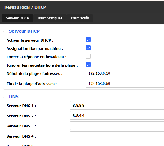

          &lt;div class=&quot;body-bd&quot;&gt;&lt;p&gt;Bonjour Sergio&lt;br /&gt;Il faut vérifier si votre ligne Free est affectée par le problème déjà signalé.&lt;/p&gt;&lt;p&gt;Pour le savoir sur votre PC presser en même temps la touche Windows et la touche R, ca va ouvrir une fenêtre dans laquelle vous taperez la commande qui est sur la copie d&amp;#39;écran.&lt;br /&gt;Vous devriez avoir la réponse de la deuxième copie d&amp;#39;écran. &lt;br /&gt;Si vous avez temps dépassé ou pas de réponse, c&amp;#39;est que votre ligne Free a un problème et le Link ne peut pas se connecter.&lt;/p&gt;&lt;/div&gt;
