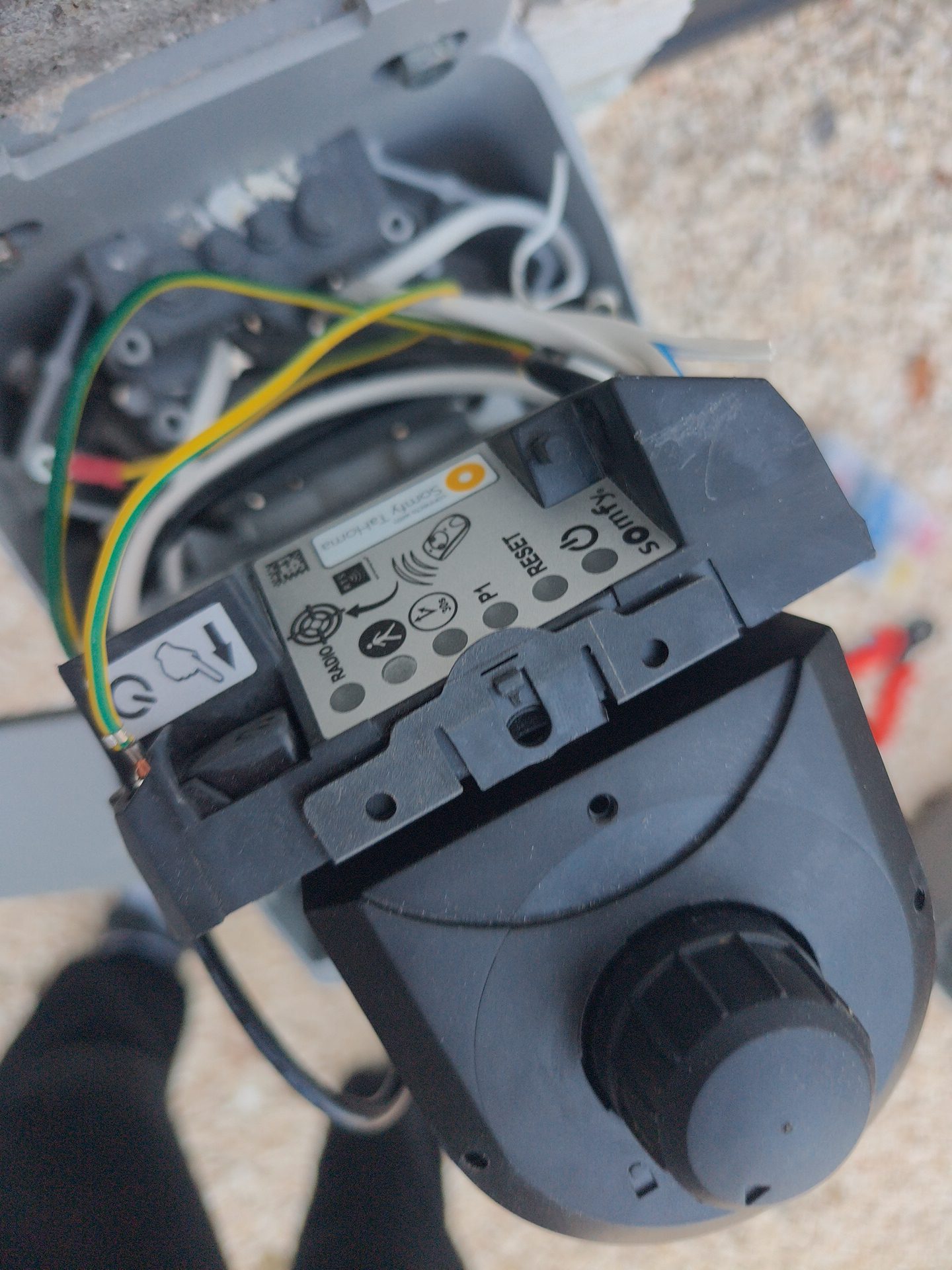

          &lt;div class=&quot;body-bd&quot;&gt;&lt;p&gt;Il faut commencer par faire une Remise à zéro du boîtier.&lt;br /&gt;Le voyant rouge clignote par 2 fois.&lt;/p&gt;&lt;p&gt;Associez au moins une télécommande.&lt;/p&gt;&lt;p&gt;Et recommencer la mise en service avec le paramétrage des courses..&lt;/p&gt;&lt;/div&gt;

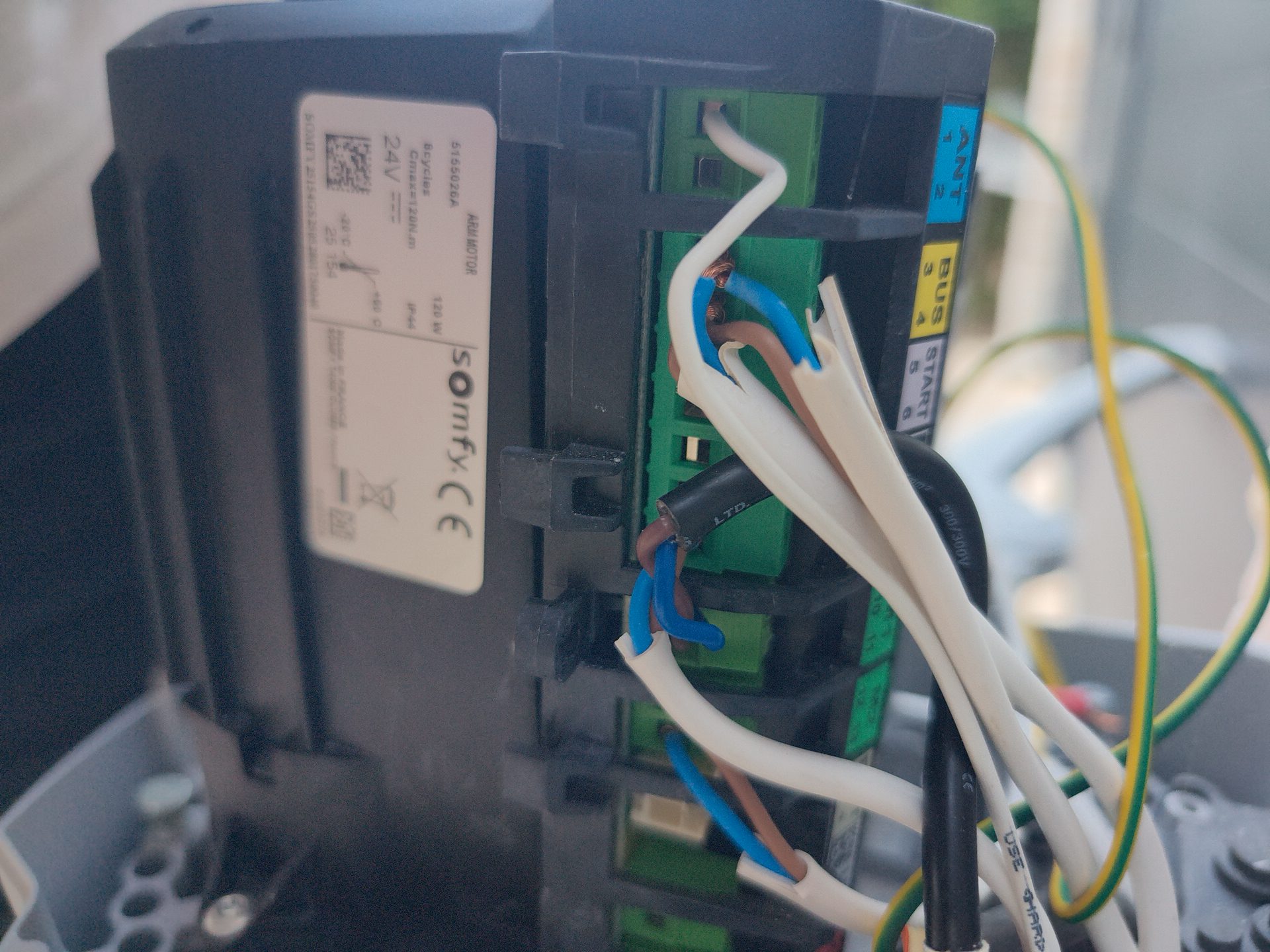

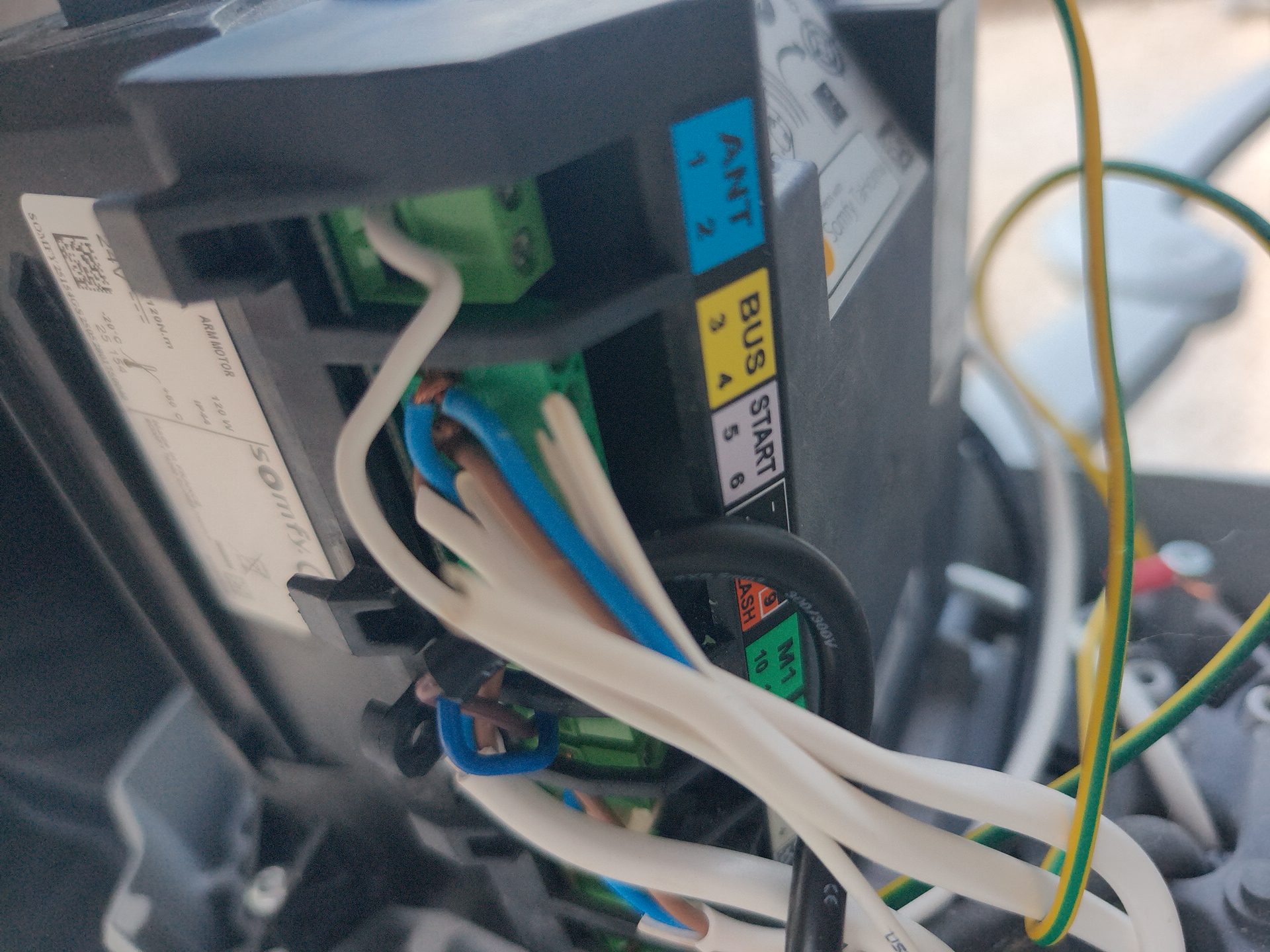

          &lt;div class=&quot;body-bd&quot;&gt;&lt;p&gt;Bonjour,&lt;br /&gt;Je rencontre un problème avec une motorisation Somfy Lockyvia Essential RTS réf. 1241771, achetée récemment.&lt;br /&gt;Le portail fonctionne normalement avec les télécommandes (ouverture et fermeture), mais les photocellules ne semblent pas fonctionner.&lt;br /&gt;Lorsque le portail est en fermeture, si je passe la main devant les cellules pour couper le faisceau, le portail continue à se fermer sans s&amp;#39;arrêter ni repartir en ouverture.&lt;br /&gt;J&amp;#39;ai vérifié le câblage :&lt;br /&gt;les deux photocellules sont raccordées au BUS 3-4 ;&lt;br /&gt;sur chacune des cellules, j&amp;#39;ai bleu sur borne 1 et marron sur borne 2 ;&lt;br /&gt;les connexions ont été refaites proprement avec des embouts sertis ;&lt;br /&gt;je ne vois aucun voyant allumé sur les photocellules.&lt;br /&gt;J&amp;#39;ai également essayé la procédure de reconnaissance/activation indiquée par Somfy pour la fermeture automatique. J&amp;#39;arrive à effectuer la procédure, mais à la fin le voyant “30 s” ne reste pas allumé fixe : il s&amp;#39;éteint.&lt;br /&gt;J&amp;#39;ai donc mesuré la tension au multimètre en V continu entre BUS 3 et BUS 4, électronique réveillée : je trouve seulement environ 0,2 V.&lt;br /&gt;Avant de faire jouer le SAV, pourriez-vous me confirmer :&lt;br /&gt;1. Quelle tension dois-je normalement mesurer entre BUS 3 et 4 sur ce modèle ?&lt;br /&gt;2. Une photocellule ou un problème de câblage peut-il faire chuter le BUS à 0,2 V ?&lt;br /&gt;3. Dois-je tester la tension entre BUS 3 et 4 avec les photocellules complètement débranchées pour déterminer si le problème vient du boîtier électronique ?&lt;br /&gt;Je peux joindre des photos du branchement de la carte ainsi que de l&amp;#39;intérieur des deux photocellules.&lt;br /&gt;Merci d&amp;#39;avance pour votre aide.&lt;/p&gt;&lt;/div&gt;
          &lt;div class=&quot;body-bd&quot;&gt;&lt;p&gt;Bonjour,&lt;/p&gt;&lt;p&gt;Dans votre logique, n&amp;#39;est-ce-pas vous qui inversez M1 et M2 ?&lt;/p&gt;&lt;p&gt;Donnez les N° des bornes M1 et M2 sur votre boîtier .&lt;/p&gt;&lt;/div&gt;

          &lt;div class=&quot;body-bd&quot;&gt;&lt;p&gt;Alors soyez très attentif sur ma dernière remarque.&lt;br /&gt;Encore une seule réflexion du genre insultant que vous venez de faire en fin de message et je fais supprimer définitivement votre sujet et en cas de récidive je fais supprimer votre compte !!! Il me faut même pas 5mn pour faire celà.&lt;br /&gt;J&amp;#39;espère avoir été parfaitement bien compris.&lt;br /&gt;Nous sommes ici pour aider bénévolement et non pas pour subir ce genre d&amp;#39;insulte.&lt;br /&gt;Si vous êtes énervé, merci de vous en prendre à votre installateur que je n&amp;#39;hésite pas de traiter d&amp;#39;incompétent.&lt;br /&gt;Soit vous accepter notre aide et vous suivez nos directives pour solutionner votre problème soit je vous invite à changer de canal d&amp;#39;entraide.&lt;/p&gt;&lt;p&gt;Ceci étant dit: &lt;br /&gt;Vous avouerez qu&amp;#39;on a beaucoup de patience à expliquer les choses et surtout à définir les erreurs d&amp;#39;un installateur qui manifestement ne peut pas être agréé Somfy.&lt;/p&gt;&lt;p&gt;Je vais vous expliquer le problème à sa base, les moteurs ont été raccordés à l&amp;#39;envers puisque les cellules coupaient en ouverture? A ce stade M1 était raccordé à la place de M2, ca ne se voyait pas puisque tout était à l&amp;#39;envers.&lt;/p&gt;&lt;p&gt;Maintenant vous avez remis en ordre M1 et M2 mais sans les intervertir.&lt;/p&gt;&lt;p&gt;Donc, vu que ca devient un peu incompréhensible, inversez M1 et M2 pour que M1 s&amp;#39;ouvre en 1er.&lt;br /&gt;Puis, faites le test du sens de mouvement comme indiqué en plaçant les battants mi ouverture, en débranchant le 230v et l&amp;#39;accus, puis 5mn après vous remettez le 230v et faites un seul appui sur la TC.&lt;/p&gt;&lt;p&gt;Si tout est en ordre, M1 part le 1er en ouverture suivi de M2.&lt;br /&gt;Si, M1 et/ou M2 partent en fermeture, à ce moment là inversez uniquement les fils sur les moteurs concernés.&lt;/p&gt;&lt;p&gt;Veuillez noter que ces modifications ne seront enregistrées dans l&amp;#39;électronique que suite à un nouvel et obligatoire auto apprentissage.&lt;br /&gt;C&amp;#39;est peut être là aussi que persiste l&amp;#39;erreur, de vérifier un fonctionnement avant cette ultime et nécessaire mise au point.&lt;/p&gt;&lt;p&gt;Si vous suivez rigoureusement mes instructions vous constaterez qu&amp;#39;il ne sera pas nécessaire de contacte la hotline payante car tout rentrera dans l&amp;#39;ordre, et, sans m&amp;#39;insulter !!!&lt;/p&gt;&lt;/div&gt;

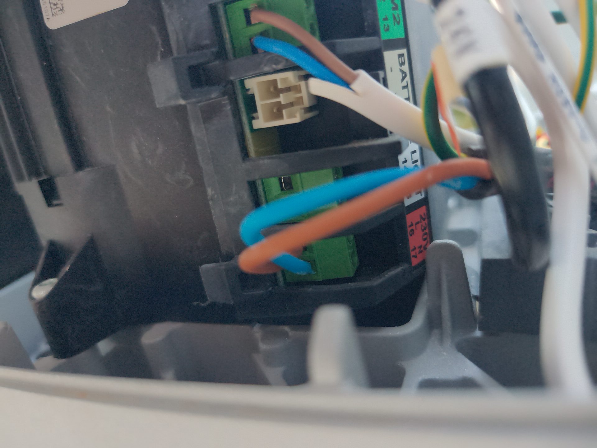

          &lt;div class=&quot;body-bd&quot;&gt;&lt;p&gt;Bonjour,&lt;br /&gt;Bon je viens de faire plusieurs tests. Et j&amp;#39;en conclue que j&amp;#39;ai un problème de carte. &lt;br /&gt;Cela me fait penser à ce post : &lt;a href=&quot;https://forum.somfy.fr/questions/3231384-mise-route-commande-lockyvia?utm_source=chatgpt.com&quot; rel=&quot;nofollow&quot;&gt;https://forum.somfy.fr/questions/3231384-mise-route-comma...&lt;/a&gt;&lt;/p&gt;&lt;p&gt;En effet, voici la situation avant le test : &lt;/p&gt;&lt;p&gt;M1 s&amp;#39;ouvre en premier, puis M2, mais les cellules détectent seulement quand le portail s&amp;#39;ouvre (et donc il se ferme). &lt;/p&gt;&lt;p&gt;Je mets donc les battants au milieu, je coupe le jus 1 min puis je le remets : je réappuie, je vois que les deux battants se ferment = comportement anormal. &lt;/p&gt;&lt;p&gt;J&amp;#39;inverse donc les couleurs des fils : M1 : bleu marron inversement &lt;br /&gt;Puis M2 : bleu marron inversé. &lt;/p&gt;&lt;p&gt;Juste pour faire le test sans réinistialiser, je mets au milieu les vanteux et je reteste. Là je vois que M2 démarre alors qu&amp;#39;il ne devrait pas commencer en premier.... &lt;/p&gt;&lt;p&gt;Je vais donc faire une réclamation à Somfy, ou si qqn pouvait me répondre ? Je n&amp;#39;ai pas envie de payer le support pour qque chose qui ne marche pas.. je vais donc rédigier un mail. &lt;/p&gt;&lt;p&gt;merci à vous en tous les cas et bonne journée&lt;/p&gt;&lt;/div&gt;

          &lt;div class=&quot;body-bd&quot;&gt;&lt;p&gt;Oui, moteurs branchés à l&amp;#39;envers.&lt;br /&gt;Il suffit d&amp;#39;inverser les fils sur M1 et pareil sur M2.&lt;br /&gt;Il faudra obligatoirement refaire un auto apprentissage, voir votre notice.&lt;/p&gt;&lt;p&gt;Bonne journée&lt;/p&gt;&lt;/div&gt;

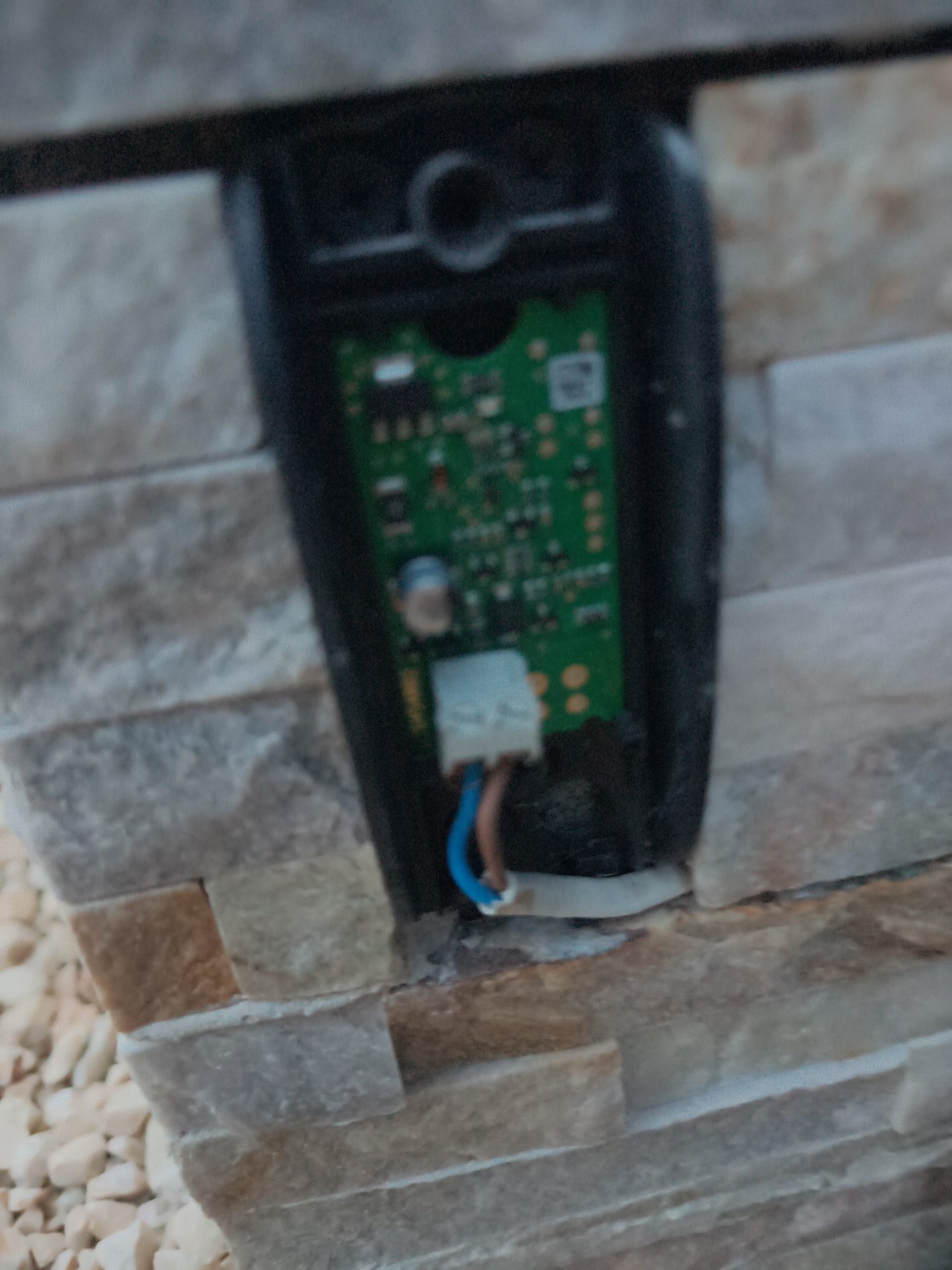

          &lt;div class=&quot;body-bd&quot;&gt;&lt;p&gt;Débranchez les cellules de BUS, puis mesurez la tension sur BUS.&lt;br /&gt;Il se peut que votre câblage ou une cellule met le boitier en défaut.&lt;br /&gt;Si 24v sur BUS, rebranchez les cellules sur BUS et débranchez les cellules aux cellules. Mesurez BUS et chaque cellule.&lt;br /&gt;Si 0v, débranchez les cellules aux cellules et mesurez BUS.&lt;br /&gt;Si 0v = branchement incorrect, si 24v = cellules HS.&lt;/p&gt;&lt;p&gt;Bonne journée&lt;/p&gt;&lt;/div&gt;

          &lt;div class=&quot;body-bd&quot;&gt;&lt;p&gt;Bonjour,&lt;/p&gt;&lt;p&gt;Les mesures:&lt;/p&gt;&lt;p&gt;Sur les bornes 3/4 du boîtier ainsi que sur les deux bornes de chaque cellule, vous devez mesurer au moins 24 V continus.&lt;/p&gt;&lt;/div&gt;
