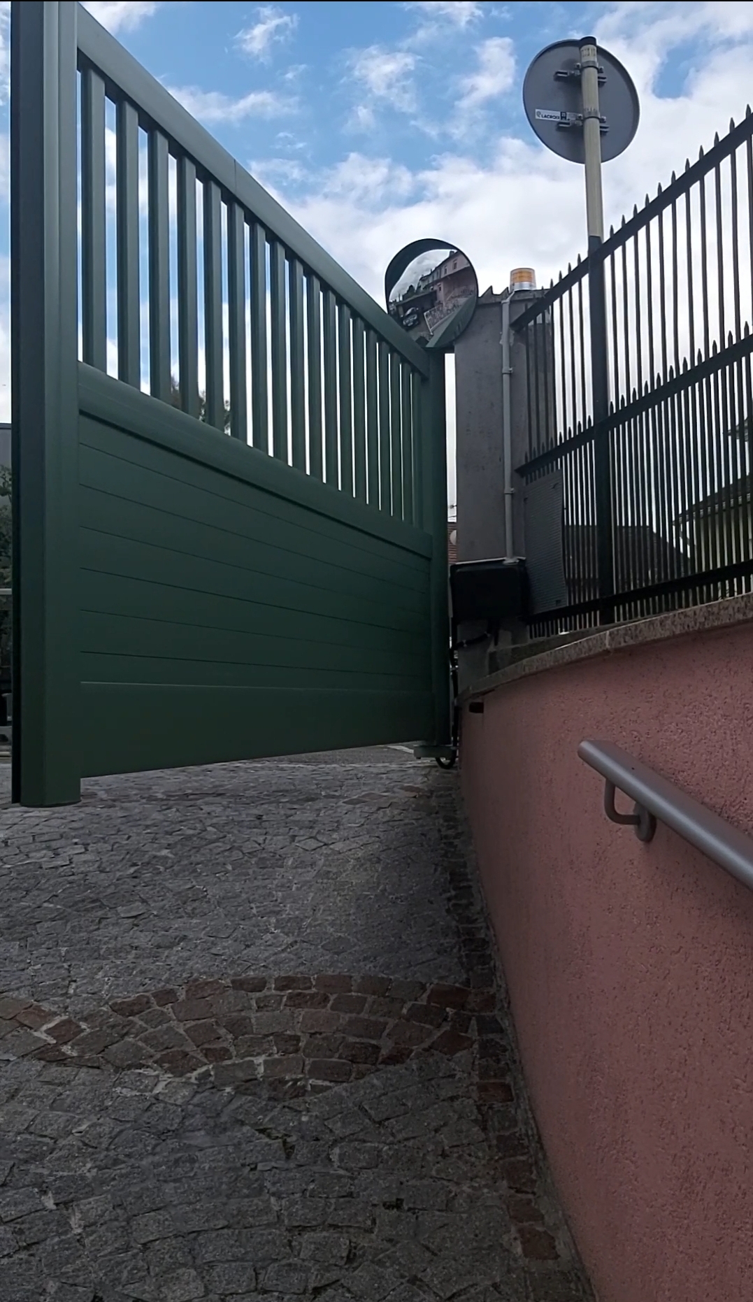

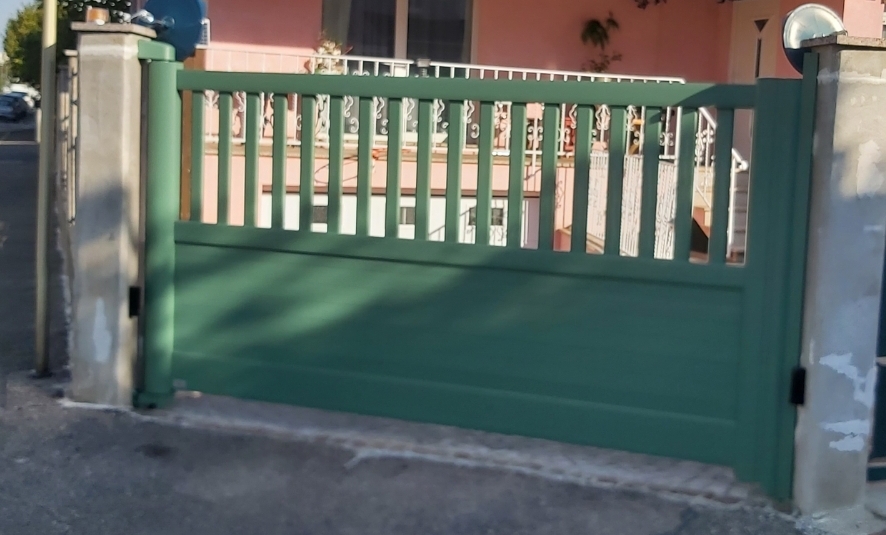

          &lt;div class=&quot;body-bd&quot;&gt;&lt;p&gt;Bonjour,&lt;br /&gt;Mon portail 1 vantail battant 2m80 largeur, hauteur 1m60 avec moteur intégré &lt;br /&gt;somfy invisio 3s io résersible type r. Je voudrais savoir sur cette model, il y a l&amp;#39;intégration de la butée à l&amp;#39;ouverture ou pas. Chaque fois ouverture, fermeture,le grond en haut est bougé léger et  le portail tape un peu fort sur la butée caoutchouc sur le mur. Quelle solution pour régler ? Svp&lt;br /&gt;Merci à vous&lt;/p&gt;&lt;/div&gt;
          &lt;div class=&quot;body-bd&quot;&gt;&lt;p&gt;Il faut jouer sur les vis de réglage, l&amp;#39;intravis supérieure et les 3 vis inférieure.&lt;br /&gt;Il faudra charger votre installateur de le faire.&lt;/p&gt;&lt;/div&gt;

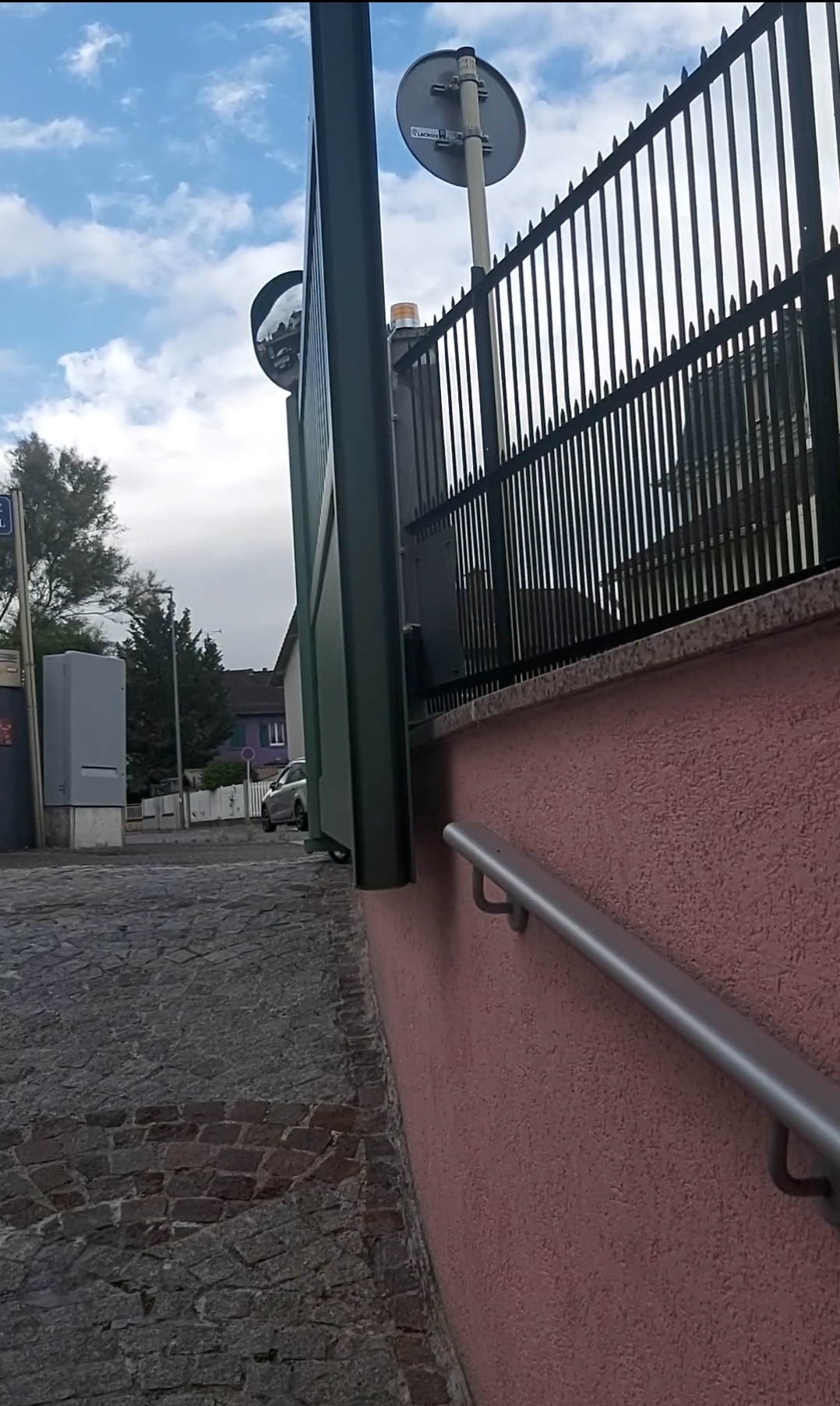

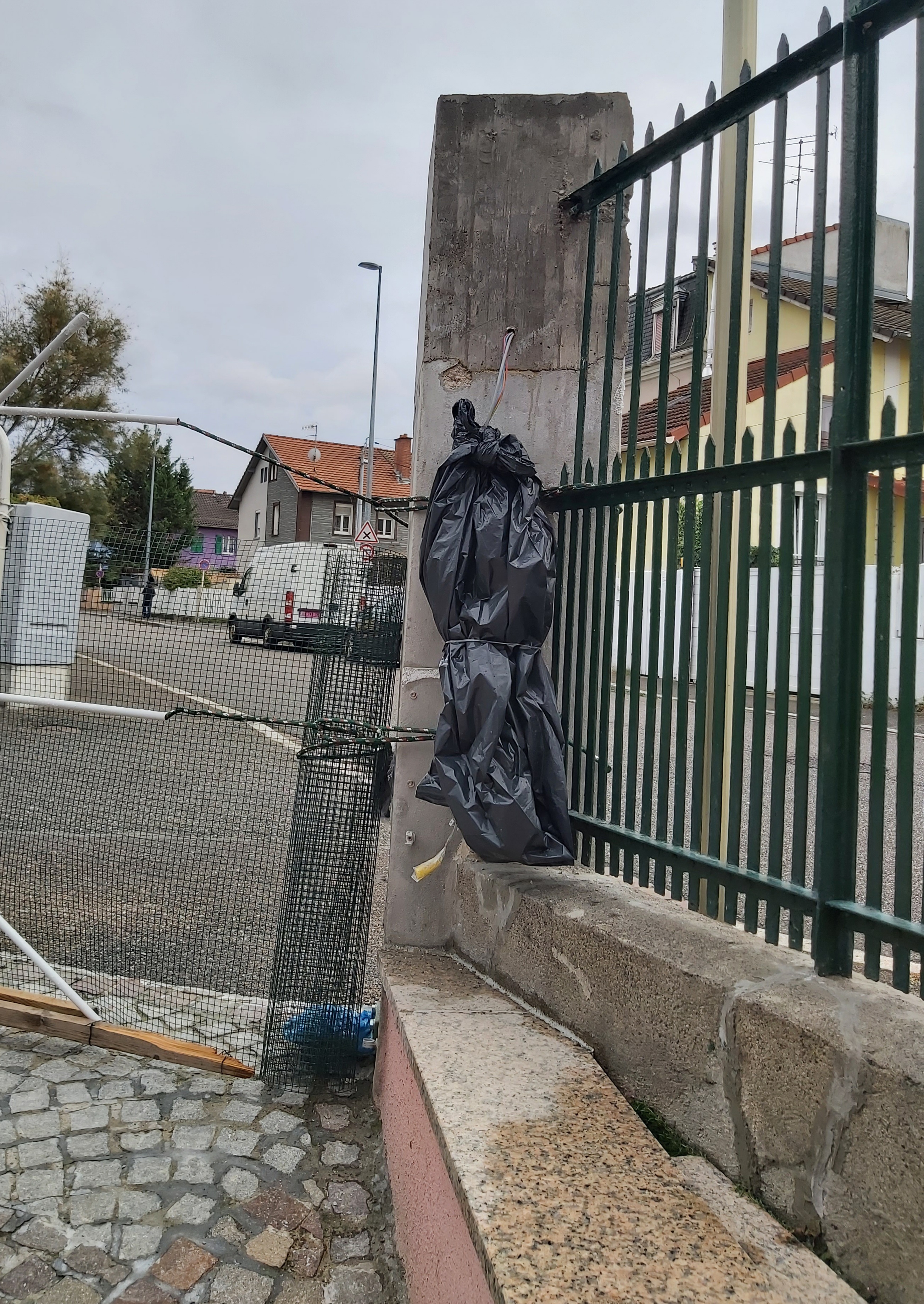

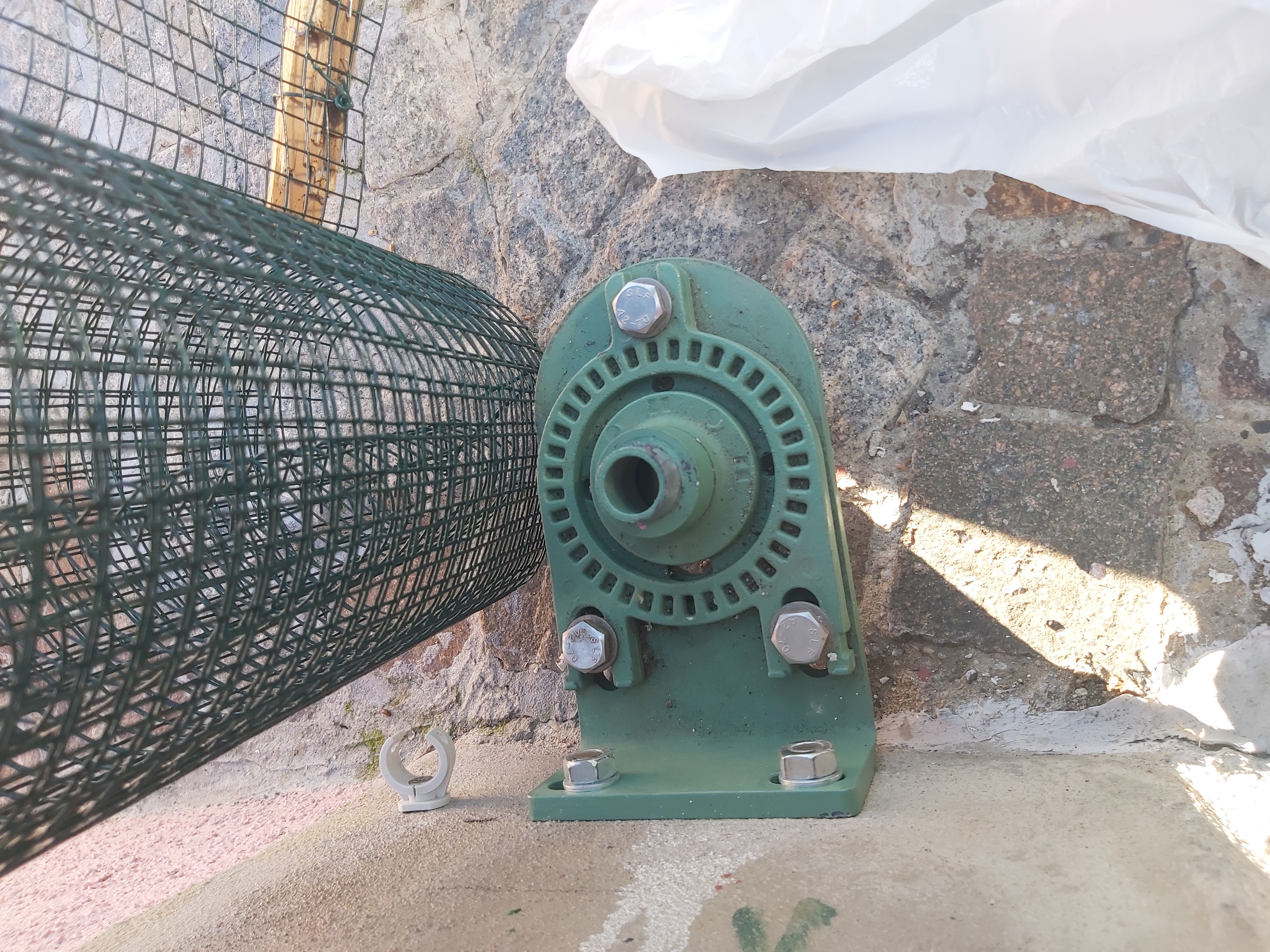

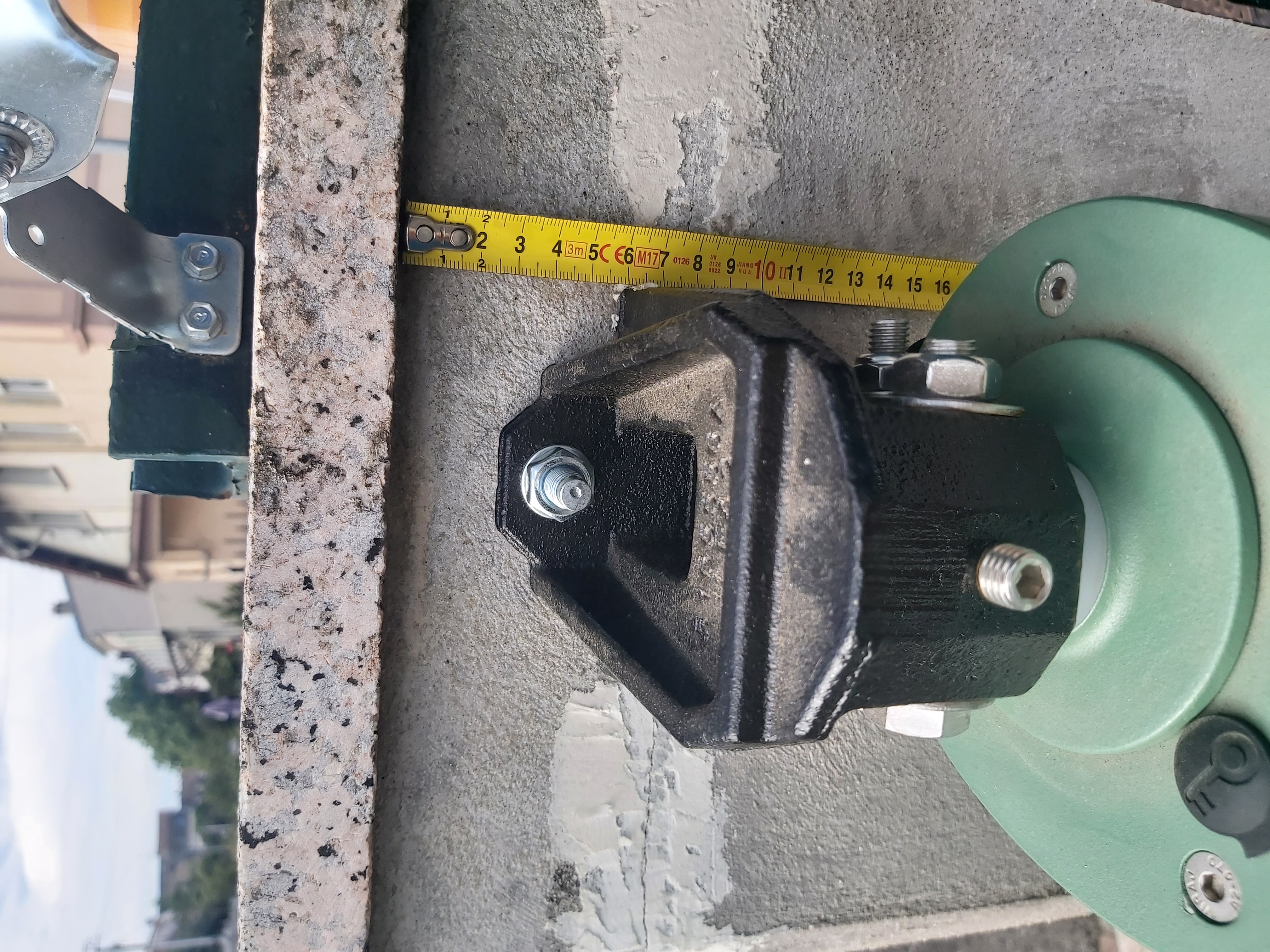

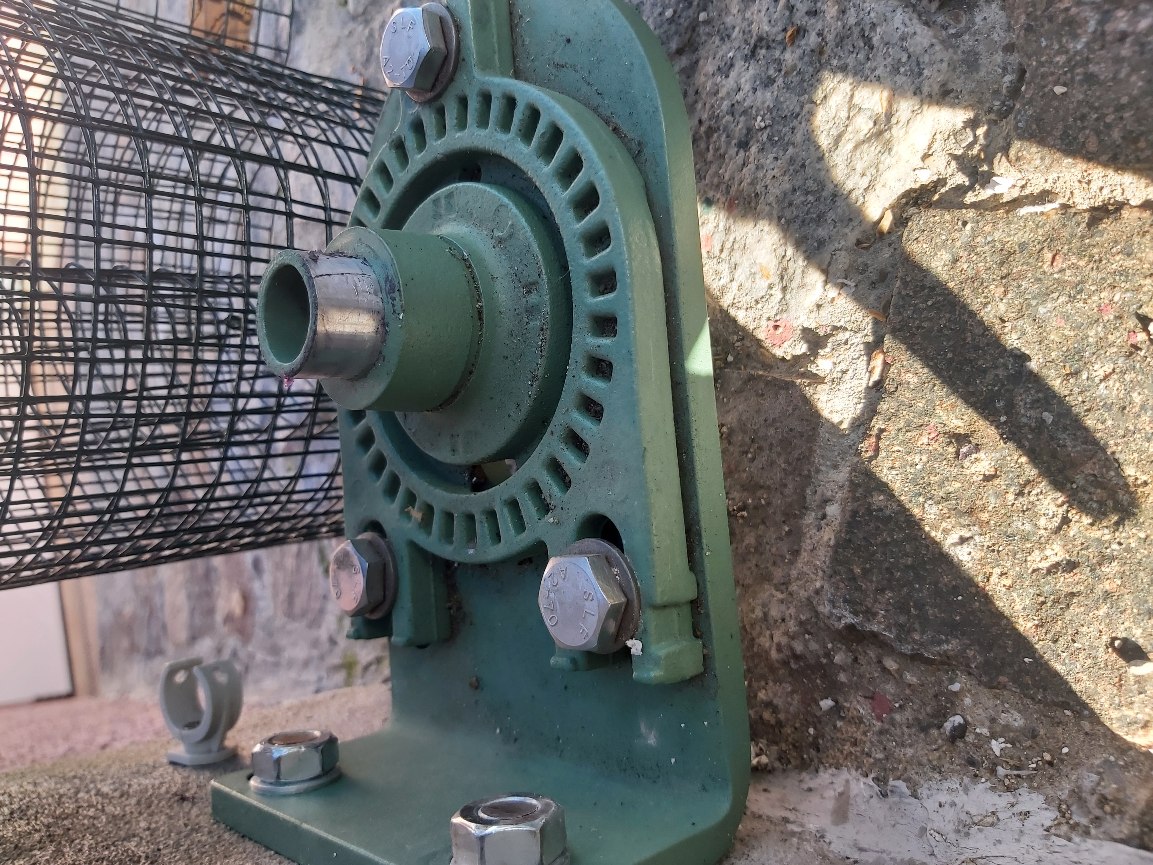

          &lt;div class=&quot;body-bd&quot;&gt;&lt;p&gt;Veuillez trouver ci-joints les photos.&lt;br /&gt; Mon portail est retourné au usine sous la garantie à cause de la peinture décollé.&lt;br /&gt;Je viens de préparer mon pilier car il est fissuré au niveau le gond en haut. Le nouveau pilier est plus haut 10cm que l&amp;#39;ancien pilier.&lt;br /&gt;Merci à vous. Très bonne journée&lt;/p&gt;&lt;/div&gt;
          &lt;div class=&quot;body-bd&quot;&gt;&lt;p&gt;Portails et menuiseries en général ne nous concerne pas, seuls les systèmes Somfy sont à nos connaissances.&lt;/p&gt;&lt;p&gt;Cependant, retirez les capots des gonds et faites photos claires et nettes de chacun d&amp;#39;eux.&lt;/p&gt;&lt;p&gt;Bonne journée&lt;/p&gt;&lt;/div&gt;

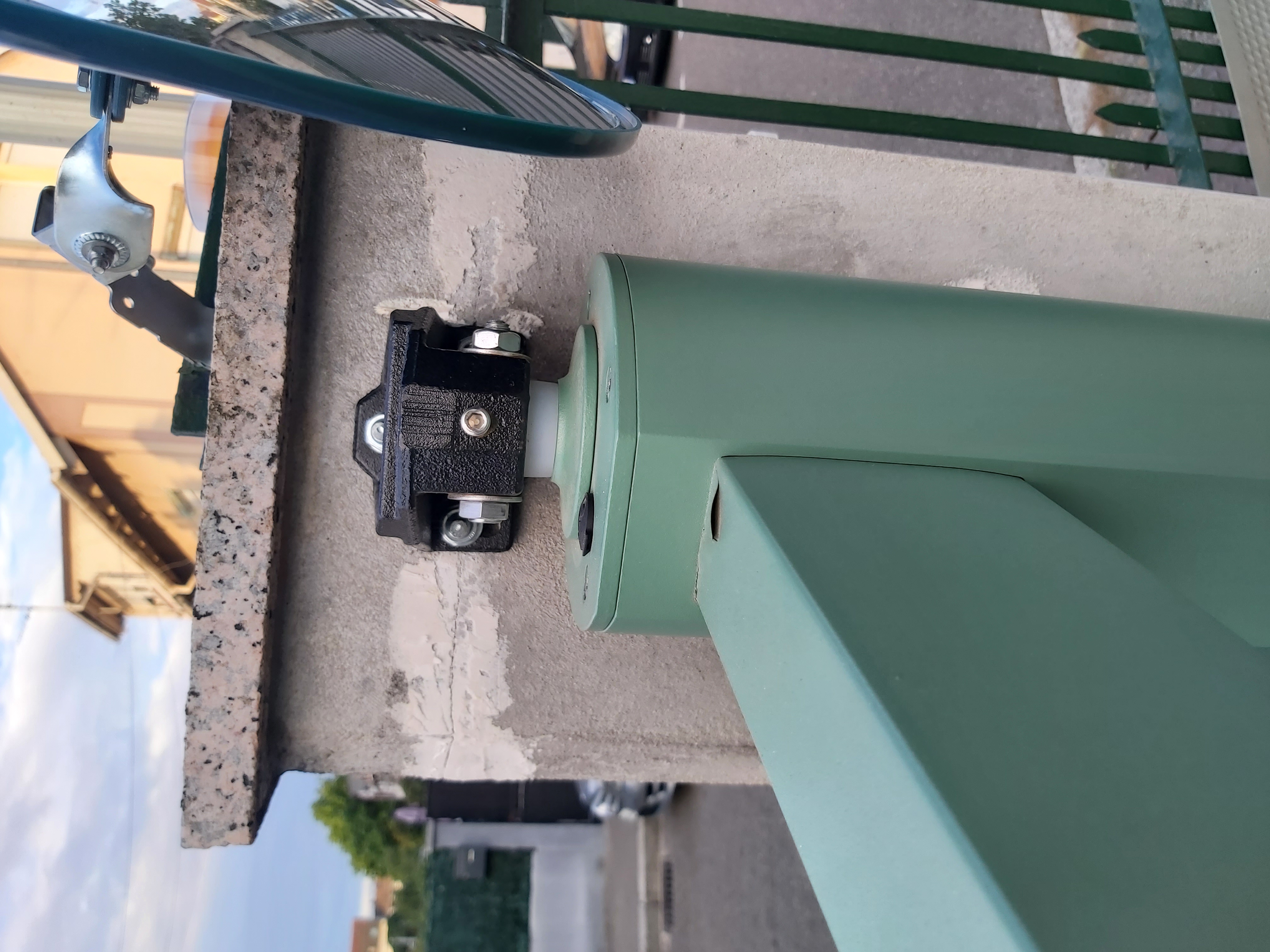

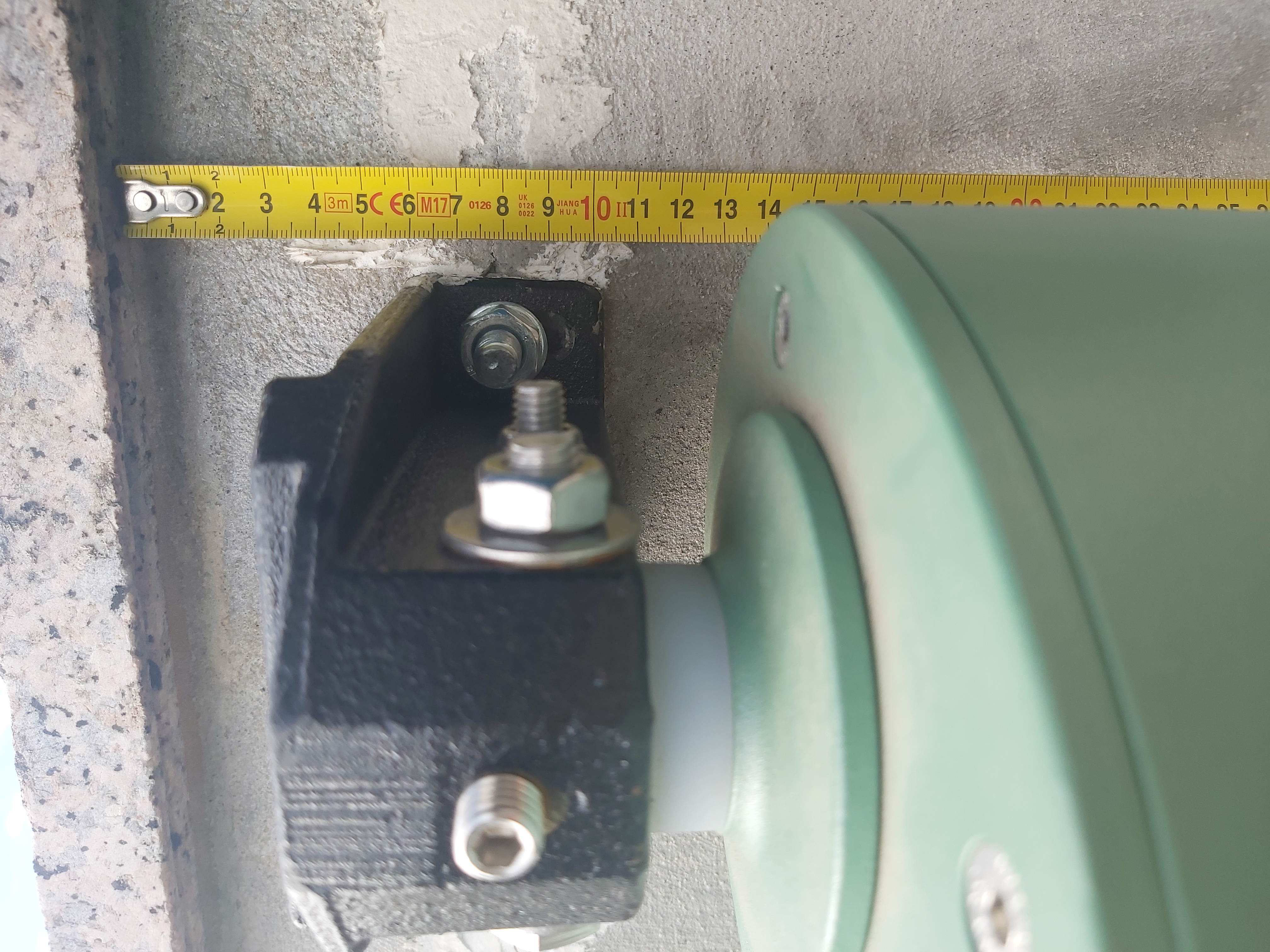

          &lt;div class=&quot;body-bd&quot;&gt;&lt;p&gt;Ci-joints Les photos&lt;/p&gt;&lt;/div&gt;
          &lt;div class=&quot;body-bd&quot;&gt;&lt;p&gt;Non aucune solution, à part modifier les paramètres de ralentissement en zones d&amp;#39;accostage ainsi que la vitesse de mouvement, voir paramètre dans votre notice.&lt;br /&gt;Mais, sachant que le battant fait 280 x 160 ce ne sera pas facile d&amp;#39;obtenir la perfection.&lt;br /&gt;Posez une photo du portail fermé en vue générale.&lt;/p&gt;&lt;p&gt;Bonne journée&lt;/p&gt;&lt;/div&gt;

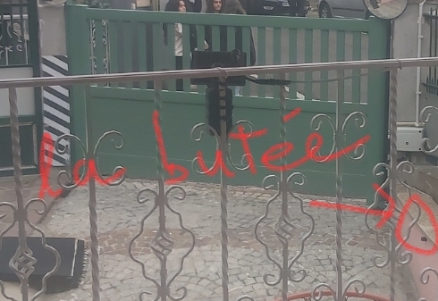

          &lt;div class=&quot;body-bd&quot;&gt;&lt;p&gt;Bonjour,&lt;br /&gt;Merci de votre réponse. L&amp;#39;installateur a fixé la butée sur le mur, pas sur le sol car le sol est en pente.&lt;br /&gt;Avez-vous la solution pour éviter le portail qui tape en peu fort ? &lt;br /&gt;Merci à vous&lt;/p&gt;&lt;/div&gt;
          &lt;div class=&quot;body-bd&quot;&gt;&lt;p&gt;Comme l&amp;#39;indique la notice, les butée d&amp;#39;ouverture au sol sont obligatoires.&lt;br /&gt;Vu la largeur excessive du battant de 2.80 x 1.60; son inertie est trop forte pour un simple tampon au pilier.&lt;/p&gt;&lt;p&gt;Bonne journée&lt;/p&gt;&lt;/div&gt;
