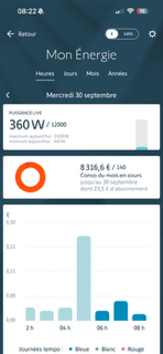

          &lt;div class=&quot;body-bd&quot;&gt;&lt;p&gt;Bonjour, mon capteur de consommation sur l&amp;#39;application Somfy indique correctement la consommation instantanée mais le calcul au mois en euros est aberrant ?&lt;/p&gt;&lt;p&gt;Capteur installé sur Linky&lt;br /&gt;Tahoma switch 5153854C&lt;br /&gt;version application tahoma 2.7.1 (900)&lt;br /&gt;iphone 15 pro max  logiciel 27.0.1&lt;/p&gt;&lt;p&gt;Contrat EDF TEMPO&lt;/p&gt;&lt;p&gt;Merci, d&amp;#39;avance pour votre réponse&lt;/p&gt;&lt;p&gt;Cordialement&lt;/p&gt;&lt;p&gt;Pascal&lt;/p&gt;&lt;/div&gt;

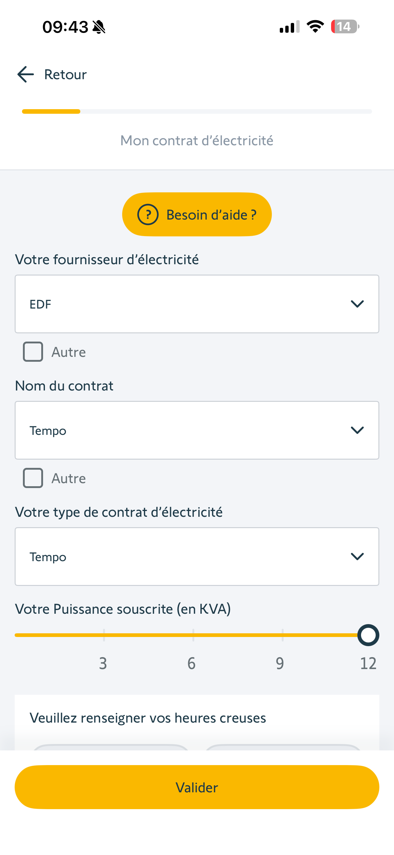

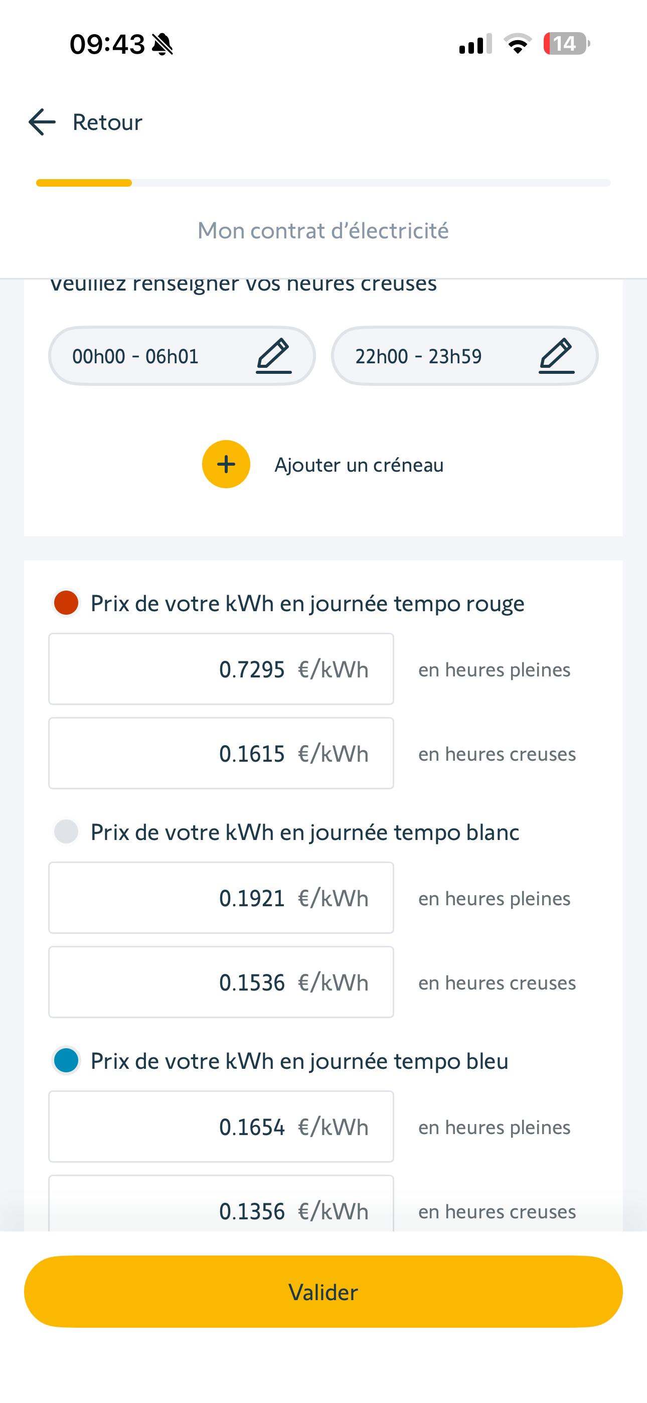

          &lt;div class=&quot;body-bd&quot;&gt;&lt;p&gt;Bonsoir, non je n’ai pas reçu de réponse complementaire , car j’ai signalé avoir pu résoudre mon problème après avoir à plusieurs reprises supprime complètement tous les digits de tarification et avoir ressaisi du premier digit  au dernier la tarification en heure pleine et creuse pour chacune des couleurs de tempo edf .&lt;br /&gt;Somfy a considéré le problème clos .&lt;br /&gt;Pour information j’ai une Tahoma switch &lt;/p&gt;&lt;p&gt;Cordialement&lt;/p&gt;&lt;p&gt;Pascal&lt;/p&gt;&lt;/div&gt;

          &lt;div class=&quot;body-bd&quot;&gt;&lt;p&gt;Bonjour, avez vous eu une réponse à votre problème car depuis ce jour, ma conso instantanée affiche -9839€ j&amp;#39;ai pourtant ma box Tahoma depuis 1 an et jamais eu ce pblm j&amp;#39;ai tenté de vérifier/remettre les tarifs et rien n&amp;#39;y fait ! Une solution ?&lt;/p&gt;&lt;/div&gt;
  <title>Réponse de Pascal</title>
  <dc:creator>Pascal</dc:creator>
          &lt;div class=&quot;body-bd&quot;&gt;&lt;p&gt;Bonjour, pour information je suis finalement à solutionner mon problème en effaçant tous les compteurs de tarification de Tempo jusqu’au premier zéro avant la virgule un à un et en remettant les derniers tarifs un à un après plusieurs essais .&lt;/p&gt;&lt;p&gt;Merci pour votre aide &lt;/p&gt;&lt;p&gt;Cordialement&lt;/p&gt;&lt;p&gt;Pascal&lt;/p&gt;&lt;/div&gt;
