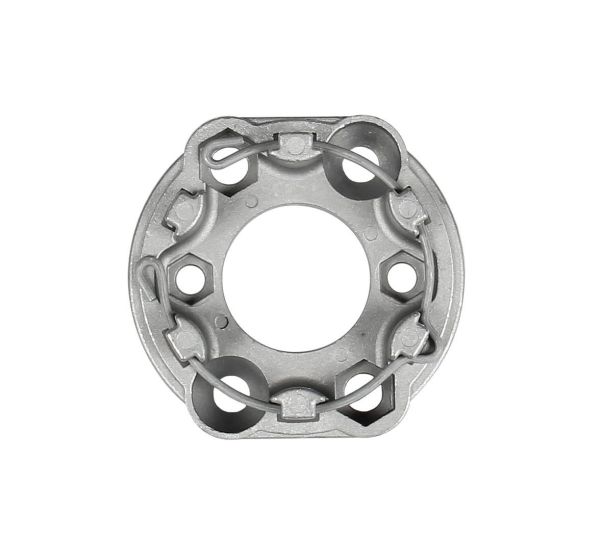

          &lt;div class=&quot;body-bd&quot;&gt;&lt;p&gt;Merci Charly, j&amp;#39;ai eu la confirmation que le support n&amp;#39;était pas compatible avec la tête de mon moteur qui n&amp;#39;est pas étoilée.&lt;br /&gt;Je vais commander la bonne pièce.&lt;/p&gt;&lt;p&gt;Bonne journée.&lt;/p&gt;&lt;/div&gt;

          &lt;div class=&quot;body-bd&quot;&gt;&lt;p&gt;Bonjour,&lt;/p&gt;&lt;p&gt;Je ne trouve aucune documentation pour installer mon moteur SIMU T5 avec un support universel SOMFY 9910000.&lt;br /&gt;J&amp;#39;ai tout essayé et pour moi c&amp;#39;est tout simplement incompatible, alors que c&amp;#39;est supposé l&amp;#39;être.&lt;/p&gt;&lt;p&gt;Quelqu&amp;#39;un sait-il où trouver cela ?&lt;/p&gt;&lt;p&gt;Merci d&amp;#39;avance !&lt;/p&gt;&lt;/div&gt;
          &lt;div class=&quot;body-bd&quot;&gt;&lt;p&gt;Le plus simple serait de poser une photo de la tête du moteur Simu.&lt;br /&gt;Le support en photo ne concerne que les têtes étoiles non TH.&lt;/p&gt;&lt;p&gt;Bonne journée&lt;/p&gt;&lt;/div&gt;

          &lt;div class=&quot;body-bd&quot;&gt;&lt;p&gt;Merci de la réponse.&lt;/p&gt;&lt;p&gt;Non, ils n&amp;#39;ont pas de tête étoilée.&lt;/p&gt;&lt;p&gt;Servistores m&amp;#39;a fourni ces supports pour aller avec les T5 2000322 et 2000371. &lt;br /&gt;Je pense qu&amp;#39;ils ne m&amp;#39;ont pas donné les bons supports pour ces modèles.&lt;/p&gt;&lt;p&gt;Bien à vous.&lt;/p&gt;&lt;/div&gt;

          &lt;div class=&quot;body-bd&quot;&gt;&lt;p&gt;Bonjour&lt;/p&gt;&lt;p&gt;Avec vos SIMU T5 20/17 et T5 30/17, le support universel SIMU/Somfy réf. 9910000 convient, sous réserve que vos moteurs soient bien équipés de la tête étoilée (SH/T5S).&lt;/p&gt;&lt;p&gt;Si ça peut vous aider.&lt;/p&gt;&lt;p&gt;Bonne journée.&lt;/p&gt;&lt;/div&gt;
