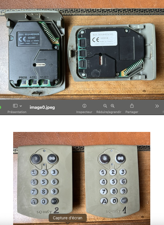

          &lt;div class=&quot;body-bd&quot;&gt;&lt;p&gt;Bonjour&lt;/p&gt;&lt;p&gt;La référence de ce clavier est : 1841030.&lt;/p&gt;&lt;p&gt;Dans un premier temps, réinitialisez les claviers:&lt;/p&gt;&lt;p&gt;1. Ouvrez le boîtier du clavier.&lt;br /&gt;2. Appuyez sur la touche ADR (ou le bouton RESET selon la version) située à l&amp;#39;intérieur/à l&amp;#39;arrière pendant environ 10 secondes.&lt;br /&gt;3. Le voyant du haut s&amp;#39;allume pendant l&amp;#39;appui, puis les 2 voyants clignotent 7 fois pour confirmer la réinitialisation d&amp;#39;usine.&lt;br /&gt;4. Refermez le boîtier.&lt;br /&gt;5. Procédez à nouveau à l&amp;#39;installation complète (mémorisation avec la motorisation et configuration d&amp;#39;un nouveau code principal).&lt;/p&gt;&lt;p&gt; Enregistrement du nouveau code principal:&lt;/p&gt;&lt;p&gt;Le code d&amp;#39;usine temporaire après une réinitialisation est 000000. Pour le remplacer par votre code personnel (de 4 à 6 chiffres).&lt;br /&gt;1. Tapez le code d&amp;#39;usine 000000 et validez avec la touche SET.&lt;br /&gt;2. Maintenez la touche SET enfoncée pendant environ 7 secondes, jusqu&amp;#39;à ce que le voyant du bas reste allumé fixe.&lt;br /&gt;3. Saisissez votre nouveau code secret et validez en appuyant sur SET. Le voyant du bas clignote/s&amp;#39;éteint puis se rallume.&lt;br /&gt;4. Saisissez une seconde fois votre nouveau code pour confirmer, puis validez avec SET. Le voyant s&amp;#39;éteint. Votre code principal est désormais enregistré.&lt;/p&gt;&lt;p&gt;Essayez ensuite de réappairer le clavier à la motorisation.&lt;/p&gt;&lt;p&gt;Bonne journée.&lt;/p&gt;&lt;/div&gt;

          &lt;div class=&quot;body-bd&quot;&gt;&lt;p&gt;Bonjour,&lt;/p&gt;&lt;ul&gt;&lt;li&gt;j&amp;#39;ai 2 digicodes  50144 : C65A06 &amp;amp; 65C05 sont ils antérieurs a 2006 ?&lt;/li&gt;&lt;li&gt;quand je tape un code, puis la touche ouverture , et  que  la diode supérieure clignote est ce le bon code  ? Et si c&amp;#39;est celle inférieure  est  ce  un code erroné ?&lt;/li&gt;&lt;li&gt;ayant posé le digicode sur la cible puis en suivant la procedure le voyant radio de la cible ne s&amp;#39;allume pas,  et le portai ne s&amp;#39;ouvre pas  , malgré une pile neuve  , pourquoi ?&lt;/li&gt;&lt;/ul&gt;&lt;p&gt;DANIEL &lt;/p&gt;&lt;p&gt;Merci, pour vos réponse&lt;/p&gt;&lt;/div&gt;

          &lt;div class=&quot;body-bd&quot;&gt;&lt;p&gt;Bonjour&lt;br /&gt;C&amp;#39;est pourtant les références notées sur les boitiers ( voir photos ) &lt;br /&gt;j&amp;#39;ai conservé  2 notices ( différentes ) l&amp;#39;une évoque 2 procédures( dont 1 pour  digicodes antérieurs à 2006 ) ;  l&amp;#39;autre n&amp;#39;évoque qu&amp;#39;une seule procedure, Donc l&amp;#39;un des 2 doit y etre postérieur ! &lt;br /&gt;Ils fonctionnaient très bien avant que je change récemment l&amp;#39;électronique en panne du portail  EVOLVIA 400 par une électronique Passeo 800 _ Tout le reste fonctionne ( badges-cellules- parlophone ) mais pas les digicodes&lt;/p&gt;&lt;/div&gt;

          &lt;div class=&quot;body-bd&quot;&gt;&lt;p&gt;Bonjour&lt;/p&gt;&lt;p&gt;Les référence que vous citez sont inconnues en tant que clavier à codes Somfy.&lt;/p&gt;&lt;p&gt;Postez des photos.&lt;/p&gt;&lt;p&gt;Bonne journée.&lt;/p&gt;&lt;/div&gt;
