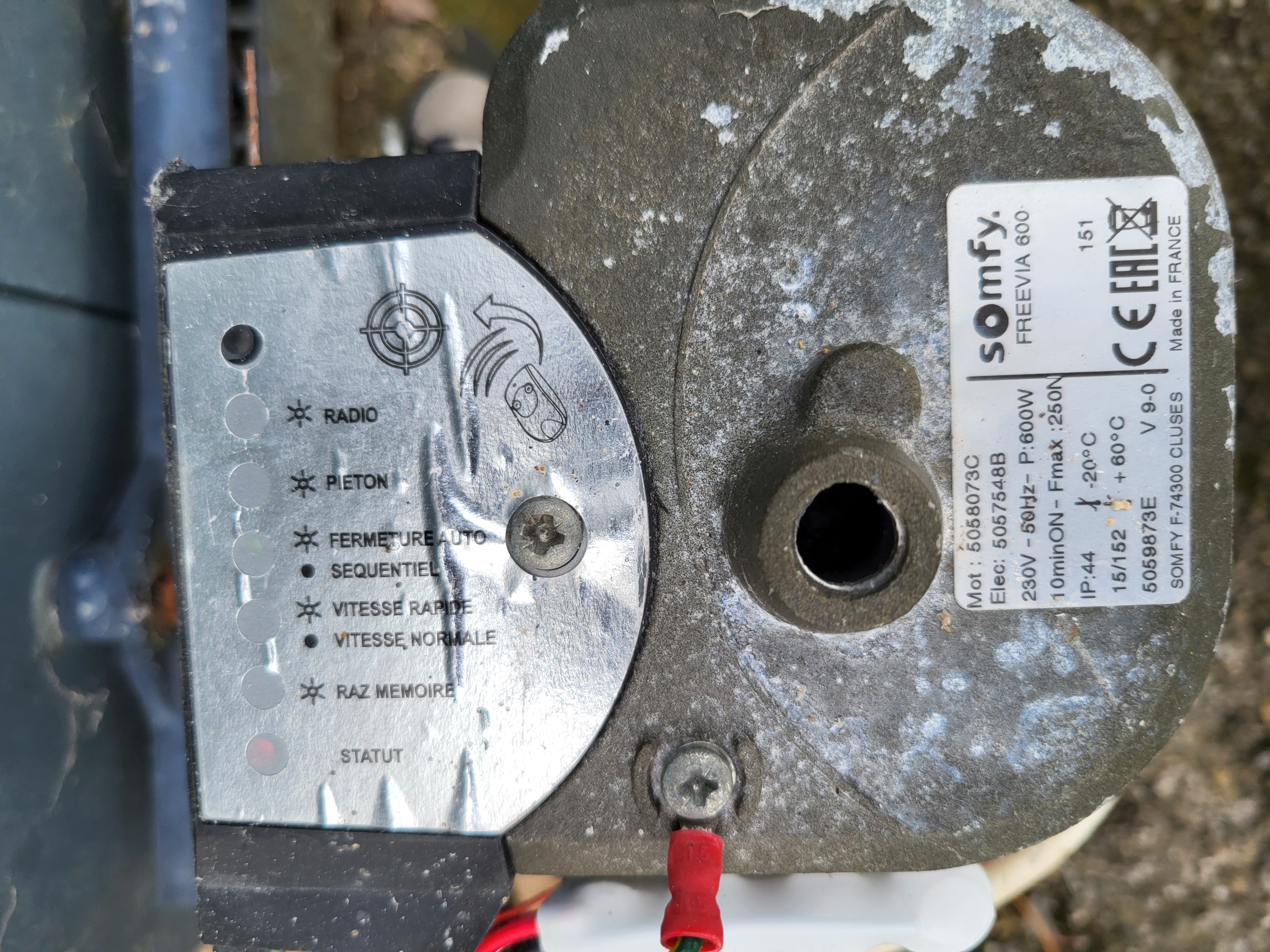

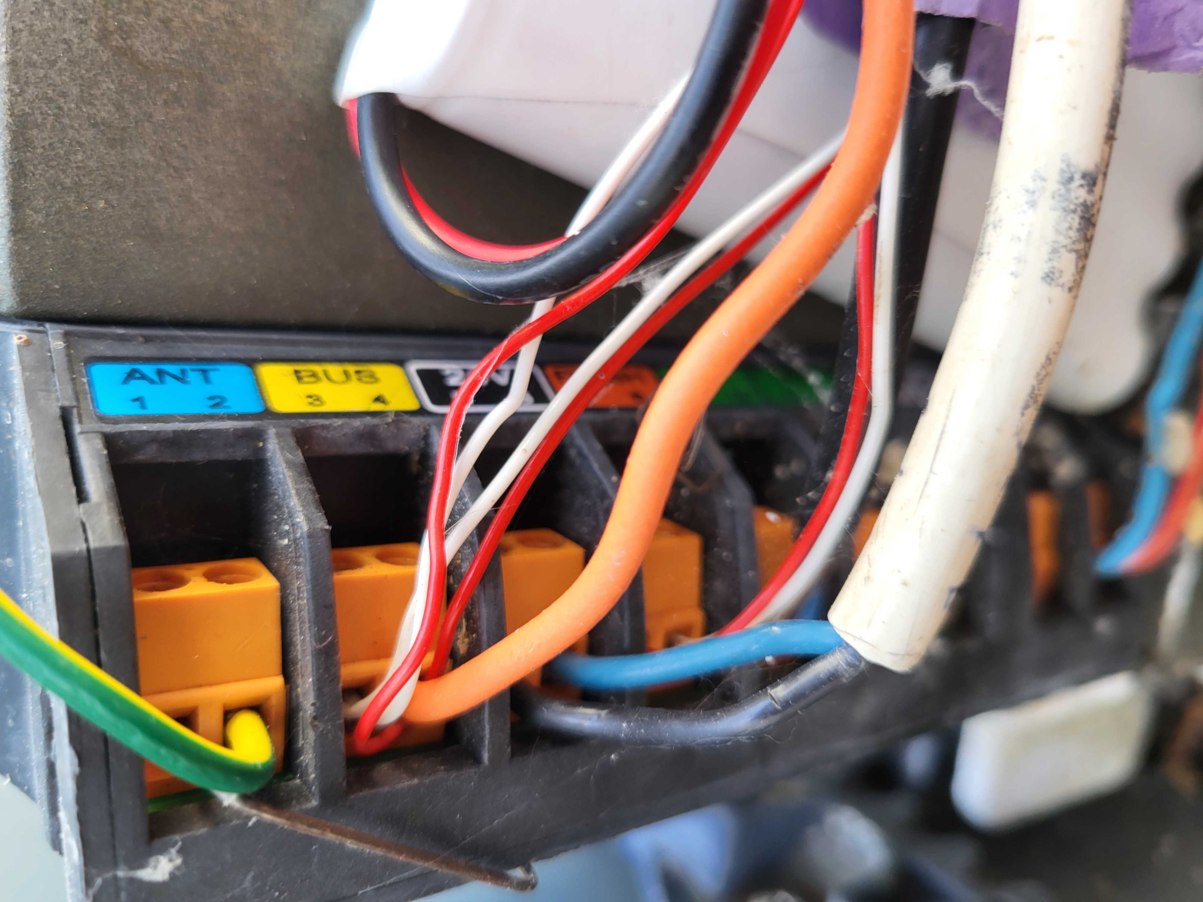

          &lt;div class=&quot;body-bd&quot;&gt;&lt;p&gt;Bonjour,&lt;br /&gt;Je souhaite désactiver la fermeture automatique d&amp;#39;un moteur de portail Freevia 600. Pour cela, je suis la procédure indiquée, mais cela ne fonctionne pas : le voyant clignote correctement, mais la validation ne s&amp;#39;effectue pas.&lt;br /&gt;Pourriez-vous m&amp;#39;indiquer comment résoudre ce problème ?&lt;/p&gt;&lt;/div&gt;
          &lt;div class=&quot;body-bd&quot;&gt;&lt;p&gt;Bonjour,&lt;/p&gt;&lt;p&gt;La procédure peut dépendre du modèle de boîtier.&lt;/p&gt;&lt;p&gt;Montrez des photos de votre boîtier électronique.&lt;/p&gt;&lt;/div&gt;
  <pubDate>Thu, 01 Oct 2026 16:04:02 GMT</pubDate>
  <link>https://forum.somfy.fr/questions/3765511-desactiver-fermeture-automatique-moteur-portail-freevia-600/answers/9503997</link>
  <source url="https://forum.somfy.fr/questions/3765511-desactiver-fermeture-automatique-moteur-portail-freevia-600/answers/9503997" />
  <guid>https://forum.somfy.fr/questions/3765511-desactiver-fermeture-automatique-moteur-portail-freevia-600/answers/9503997</guid>
  <fb20:id>9503997</fb20:id>
  <fb20:question-id>3765511</fb20:question-id>
