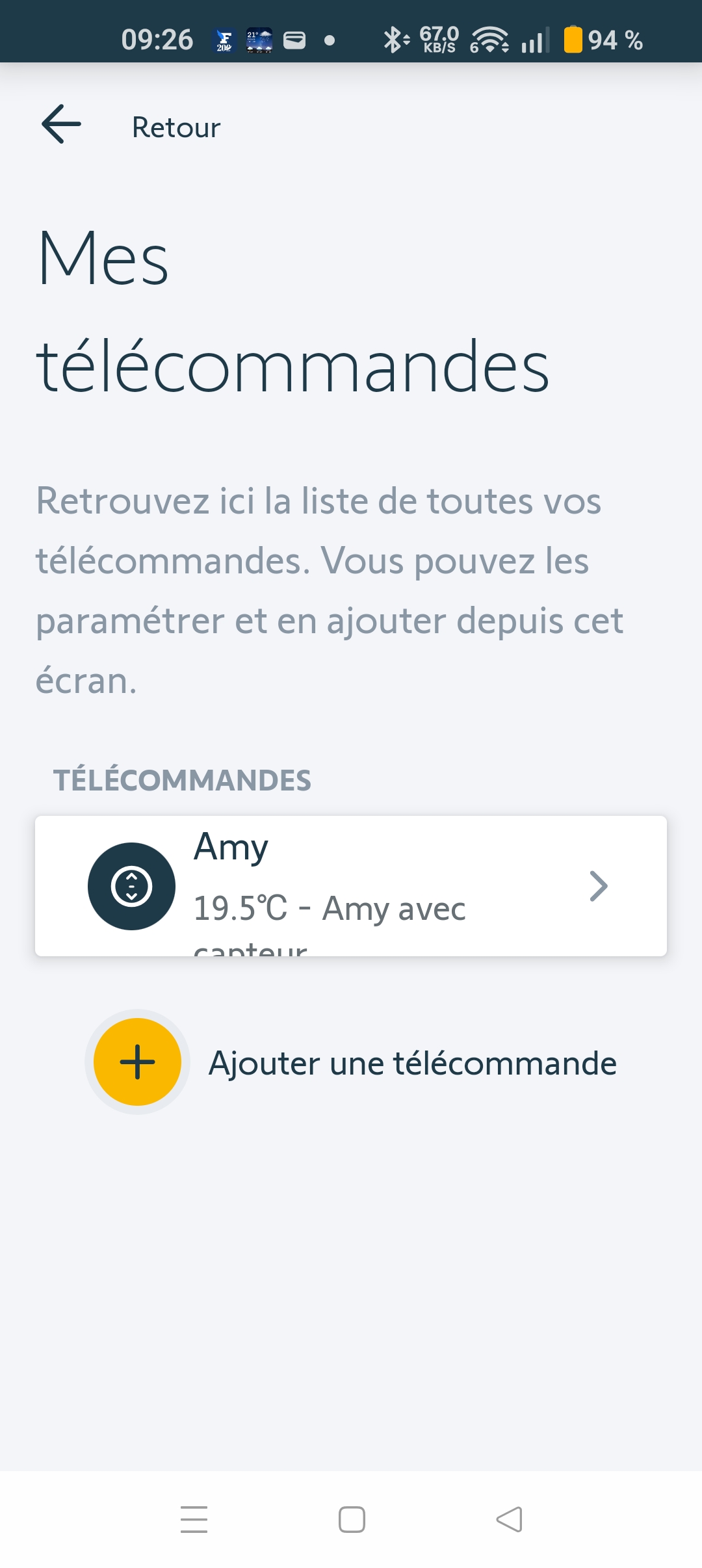

          &lt;div class=&quot;body-bd&quot;&gt;&lt;p&gt;Bonjour,&lt;/p&gt;&lt;p&gt;Bonjour. Ma télécommande a d&amp;#39;abord bien été apairee et mon volet apparaissait bien dans l&amp;#39;appli. Mais mon fils est venu là supprimer dans le menu mes télécommandes en utilisant l&amp;#39;option supprimer le produit. Depuis le volet n&amp;#39;apparaît plus dans l&amp;#39;appli. &lt;br /&gt;La télécommande physique Amy 1 fonctionne et permet de manœuvrer le volet.&lt;br /&gt;Lorsque je tente de rajouter cette télécommande par &amp;quot;ajouter un équipement&amp;quot; &amp;quot;Fenêtres et protections solaires&amp;quot;  &amp;quot;Volet&amp;quot; &amp;quot;Amy&amp;quot; Scan du QR code, l&amp;#39;assistant me demande une box compatible et je sélectionne Tahoma Switch. Et la procédure se termine par &amp;quot;contacter le support&amp;quot; &lt;br /&gt;Comment puis je retrouver ce volet dans la box Tahoma. &lt;br /&gt;Merci pour votre aide. &lt;/p&gt;&lt;p&gt;Merci,&lt;/p&gt;&lt;/div&gt;

          &lt;div class=&quot;body-bd&quot;&gt;&lt;p&gt;Bonjour et merci Jean Luc.&lt;br /&gt;J&amp;#39;ai utilisé la procédure proposée et j&amp;#39;ai retrouvé le volet manquant dans mon application. Le volet fonctionne lorsque je le commande avec l&amp;#39;appli sur mon téléphone. &lt;br /&gt;Par contre, je ne retrouve pas ce volet dans &amp;quot;mes télécommandes&amp;quot;. Je ne retrouve que l&amp;#39;un de mes 2 volets. &lt;br /&gt;Lorsque je veux &amp;quot;ajouter une télécommande&amp;quot; j&amp;#39;obtiens &amp;quot;aucun produit n&amp;#39;a été détecté&amp;quot;.&lt;br /&gt;Comment puis je faire figurer cette télécommande manquante dans &amp;quot;mes télécommandes&amp;quot;.&lt;br /&gt;Merci.&lt;/p&gt;&lt;/div&gt;

          &lt;div class=&quot;body-bd&quot;&gt;&lt;p&gt;Bonjour&lt;/p&gt;&lt;p&gt;Essayez ça pour retrouver votre volet :&lt;/p&gt;&lt;p&gt;Connectez vous sur l&amp;#39;application, puis :&lt;br /&gt;&amp;quot;Compte&amp;quot;&lt;br /&gt;&amp;quot; Configuration de l&amp;#39;installation&amp;quot;&lt;br /&gt;&amp;quot;Accéder aux paramètres&amp;quot;&lt;br /&gt;&amp;quot;Paramètres avancés&amp;quot;&lt;br /&gt;&amp;quot;Gestion clé io&amp;quot;&lt;br /&gt;&amp;quot;Continuer&amp;quot;&lt;br /&gt;&amp;quot;Lancer une découverte IO sur vos équipements&amp;quot;&lt;/p&gt;&lt;p&gt;Bonne journée.&lt;/p&gt;&lt;/div&gt;
