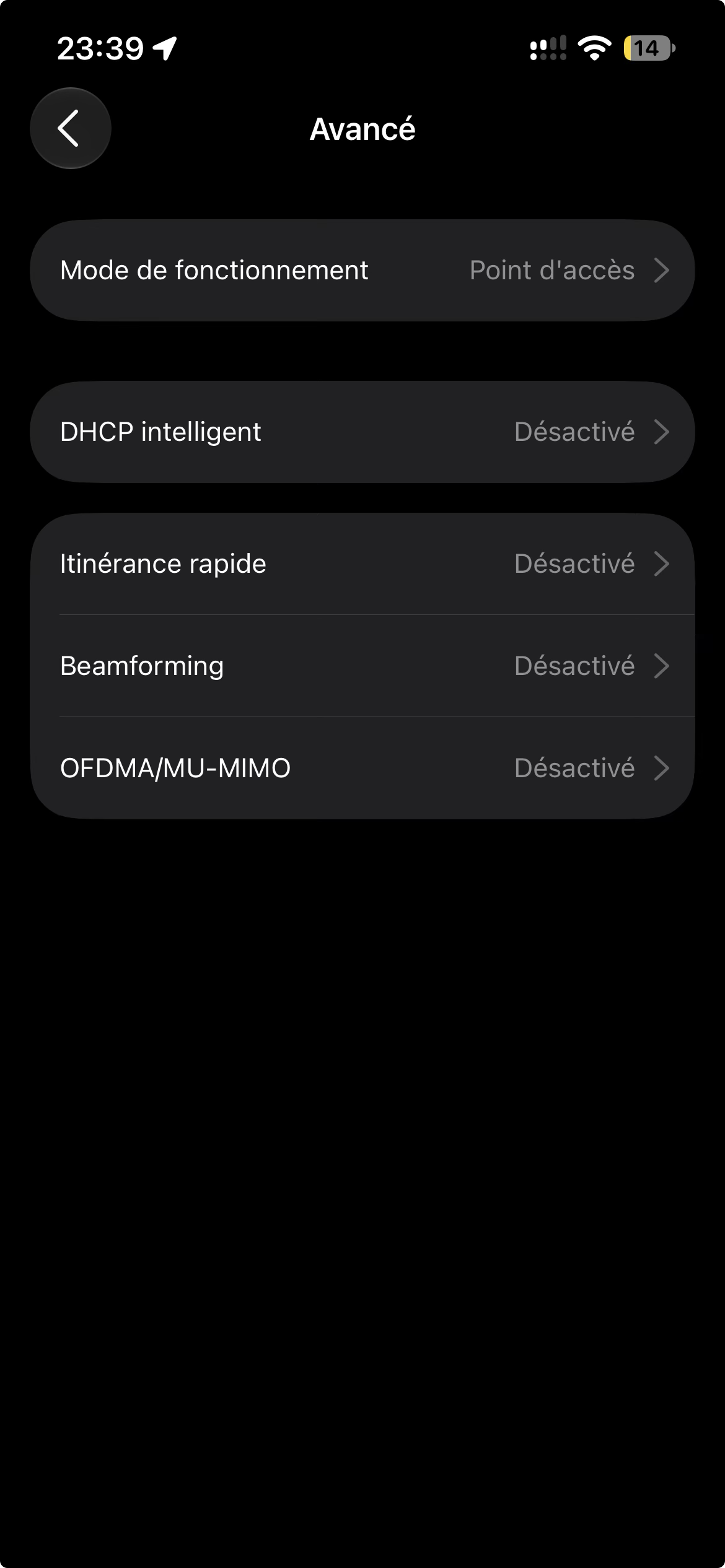

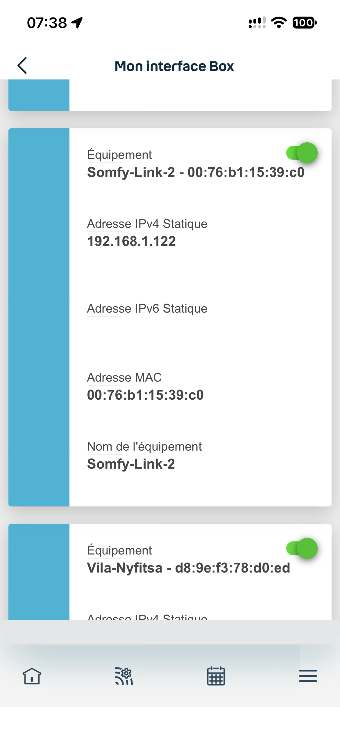

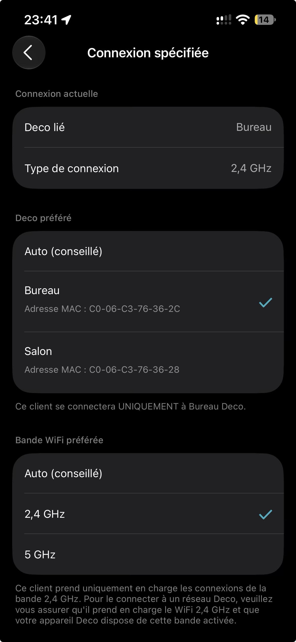

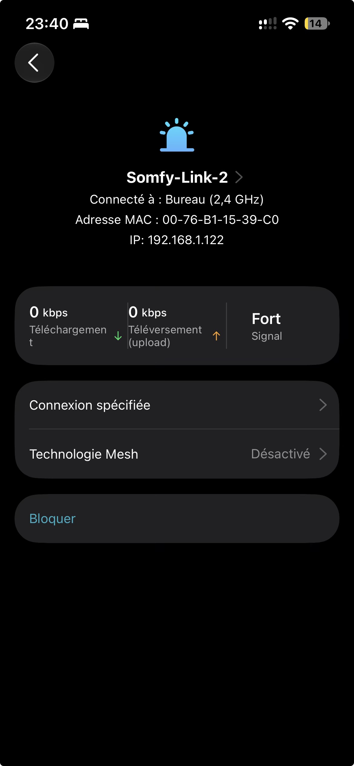

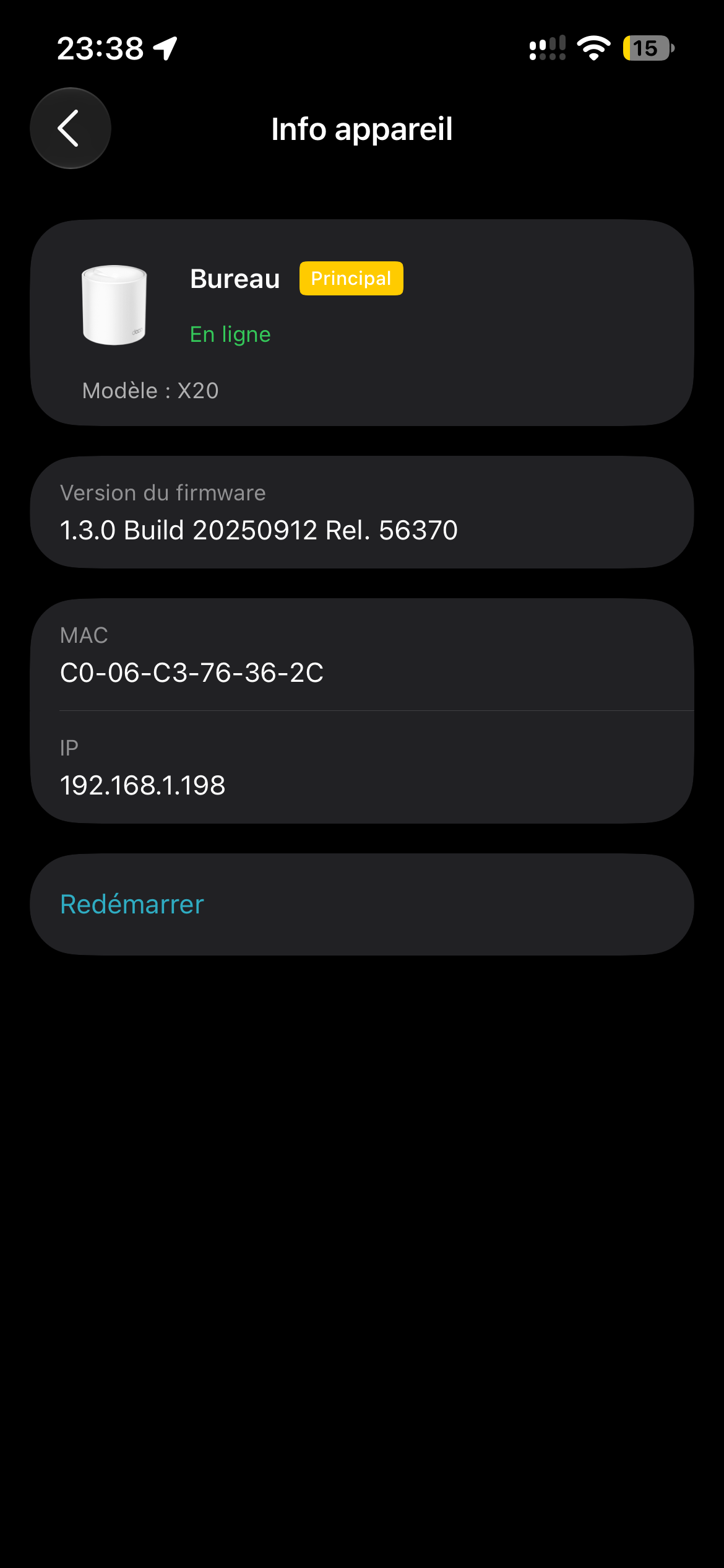

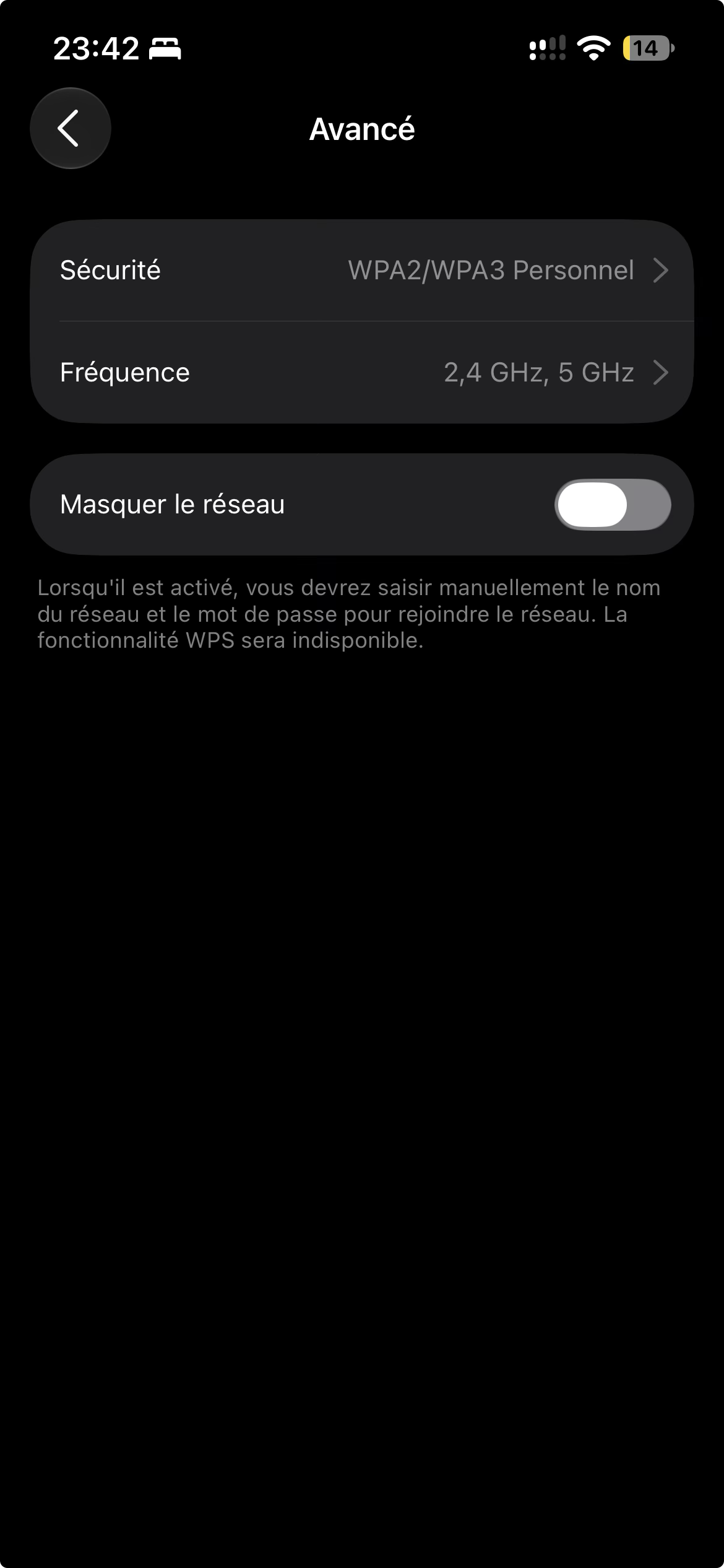

  <title>Réponse de Alexandre M.</title>
  <dc:creator>Alexandre M.</dc:creator>
          &lt;div class=&quot;body-bd&quot;&gt;&lt;p&gt;Bonjour,&lt;/p&gt;&lt;p&gt;J&amp;#39;ai un problème similaire, mon alarme Somfy Protect (Home Alarm Essential, Link Essential) se déconnecte du Wi-Fi de façon aléatoire, depuis son installation. Elle ne se reconnecte jamais seule : je dois redémarrer mon réseau Wi-Fi pour qu&amp;#39;elle revienne en ligne. C&amp;#39;est le seul appareil de mon réseau qui décroche (une quinzaine d&amp;#39;appareils connectés).&lt;/p&gt;&lt;p&gt;Mon installation, déjà vérifiée :&lt;/p&gt;&lt;ul&gt;&lt;li&gt;Box : Bbox Bouygues Telecom, Wi-Fi de la box désactivé&lt;/li&gt;&lt;li&gt;Wi-Fi : 2 TP-Link Deco X20 en mode point d&amp;#39;accès, firmware 1.3.0 Build 20250912&lt;/li&gt;&lt;li&gt;Le Link est à environ 2 m du Deco « Bureau », signal « Fort », connecté en 2,4 GHz&lt;/li&gt;&lt;li&gt;Le Link est verrouillé sur ce seul Deco (aucun changement de borne possible), « Technologie Mesh » désactivée pour cet appareil&lt;/li&gt;&lt;li&gt;Itinérance rapide, Beamforming et OFDMA/MU-MIMO désactivés&lt;/li&gt;&lt;li&gt;Adresse IP fixe réservée pour le Link&lt;/li&gt;&lt;li&gt;Sécurité Wi-Fi : WPA2/WPA3 Personnel. J&amp;#39;ai testé le WPA2 seul : le Link n&amp;#39;a pas réussi à s&amp;#39;y connecter, j&amp;#39;ai donc remis le mode précédent.&lt;/li&gt;&lt;/ul&gt;&lt;p&gt;Merci d&amp;#39;avance,&lt;br /&gt;Alexandre&lt;/p&gt;&lt;/div&gt;
  <pubDate>Thu, 08 Oct 2026 16:47:23 GMT</pubDate>
  <link>https://forum.somfy.fr/questions/3765723-link-advanced-apparait-deconnecte-souvent-wifi/answers/9508955</link>
  <source url="https://forum.somfy.fr/questions/3765723-link-advanced-apparait-deconnecte-souvent-wifi/answers/9508955" />
  <guid>https://forum.somfy.fr/questions/3765723-link-advanced-apparait-deconnecte-souvent-wifi/answers/9508955</guid>
  <enclosure length="133348" url="https://dimelo-answers-production.s3.eu-west-1.amazonaws.com/177/eea7429b09b1c202/img_4402_original.png?c6832e6" type="image/png" />
<enclosure length="225359" url="https://dimelo-answers-production.s3.eu-west-1.amazonaws.com/177/72c6ac5c43aeb7b1/capture_d_cran_2026_09_30_23_42_original.png?c6832e6" type="image/png" />
<enclosure length="385793" url="https://dimelo-answers-production.s3.eu-west-1.amazonaws.com/177/9e6d5bbeabe48798/capture_d_cran_2026_10_01_07_38_original.png?c6832e6" type="image/png" />
<enclosure length="214506" url="https://dimelo-answers-production.s3.eu-west-1.amazonaws.com/177/9cd70f05cb2cc47b/capture_d_cran_2026_09_30_23_39_original.png?c6832e6" type="image/png" />
<enclosure length="270749" url="https://dimelo-answers-production.s3.eu-west-1.amazonaws.com/177/0c7d5c4feaa2fc96/capture_d_cran_2026_09_30_23_40_original.png?c6832e6" type="image/png" />
<enclosure length="362470" url="https://dimelo-answers-production.s3.eu-west-1.amazonaws.com/177/e6a7b46bbe856029/capture_d_cran_2026_09_30_23_41_original.png?c6832e6" type="image/png" />
  <fb20:id>9508955</fb20:id>
  <fb20:author-profile>https://forum.somfy.fr/users/19542266</fb20:author-profile>
  <fb20:question-id>3765723</fb20:question-id>
          &lt;div class=&quot;body-bd&quot;&gt;&lt;p&gt;Bonjour,&lt;br /&gt;J&amp;#39;ai acheté un Link Advanced, et je reçois une à deux fois par jour, un message sur l&amp;#39;appli Somfy Protect sur le fait que le Link Advanced n&amp;#39;est plus connecté au Wifi.&lt;br /&gt;Or, celui ci est à 5cm de ma box Orange. J&amp;#39;ai configuré ma box Orange, pour que le Link Advanced est une IP fixe.&lt;br /&gt;Que faut il faire ?&lt;/p&gt;&lt;p&gt;Merci,&lt;/p&gt;&lt;/div&gt;
