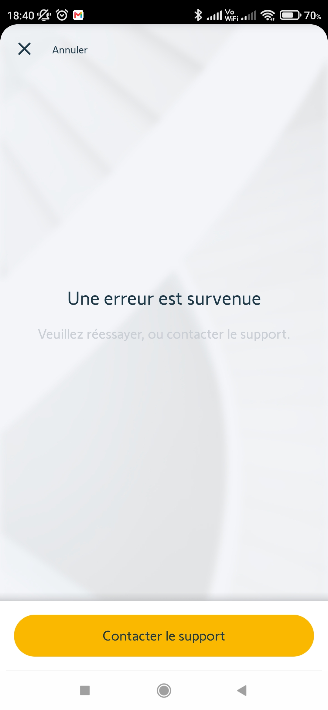

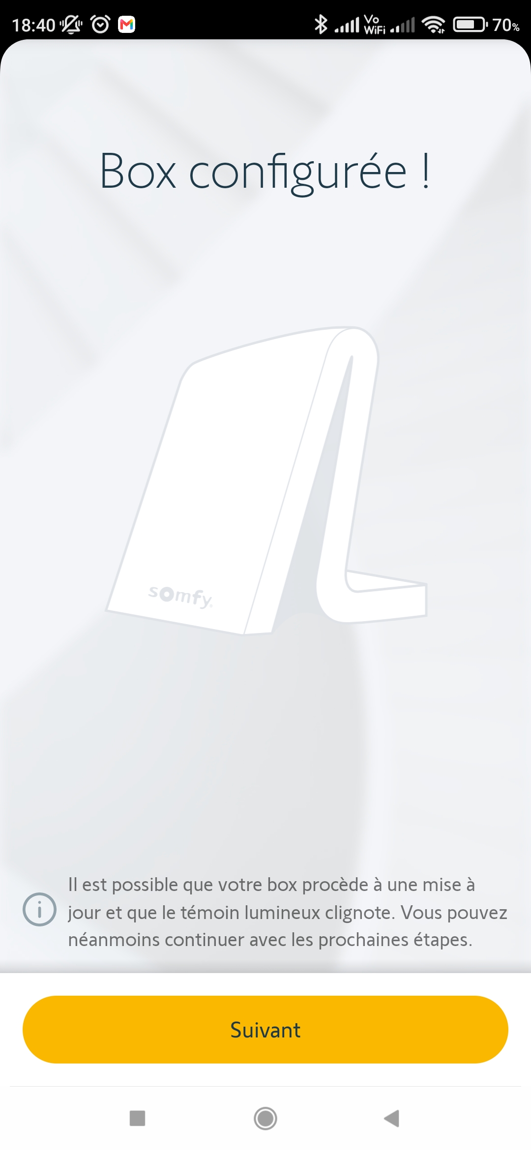

          &lt;div class=&quot;body-bd&quot;&gt;&lt;p&gt;Bonjour Nicolas, &lt;br /&gt;Merci pour votre aide. &lt;br /&gt;En rentrant ce soir, effectivement box allumée en blanc. &lt;br /&gt;Je réinstalle l&amp;#39;appli et tente d&amp;#39;ajouter une nouvelle installation. &lt;br /&gt;France/box tahoma v2/ voyant blanc/ suivant&lt;br /&gt;Box configurée &lt;br /&gt;Suivant, et là erreur, contactez le support. &lt;/p&gt;&lt;p&gt;On avance... Mais j&amp;#39;ai encore besoin de vous... &lt;br /&gt;Merci pour votre patience&lt;/p&gt;&lt;/div&gt;

          &lt;div class=&quot;body-bd&quot;&gt;&lt;p&gt;chris,&lt;br /&gt;Je vois bien votre tahoma connecter a notre serveur. je pense que la led a juste été désactivé et je viens de la réactivé. &lt;br /&gt;pouvez vous désinstaller et réinstaller l&amp;#39;application puis refaire l&amp;#39;activation.&lt;br /&gt;bonne journée&lt;/p&gt;&lt;/div&gt;
