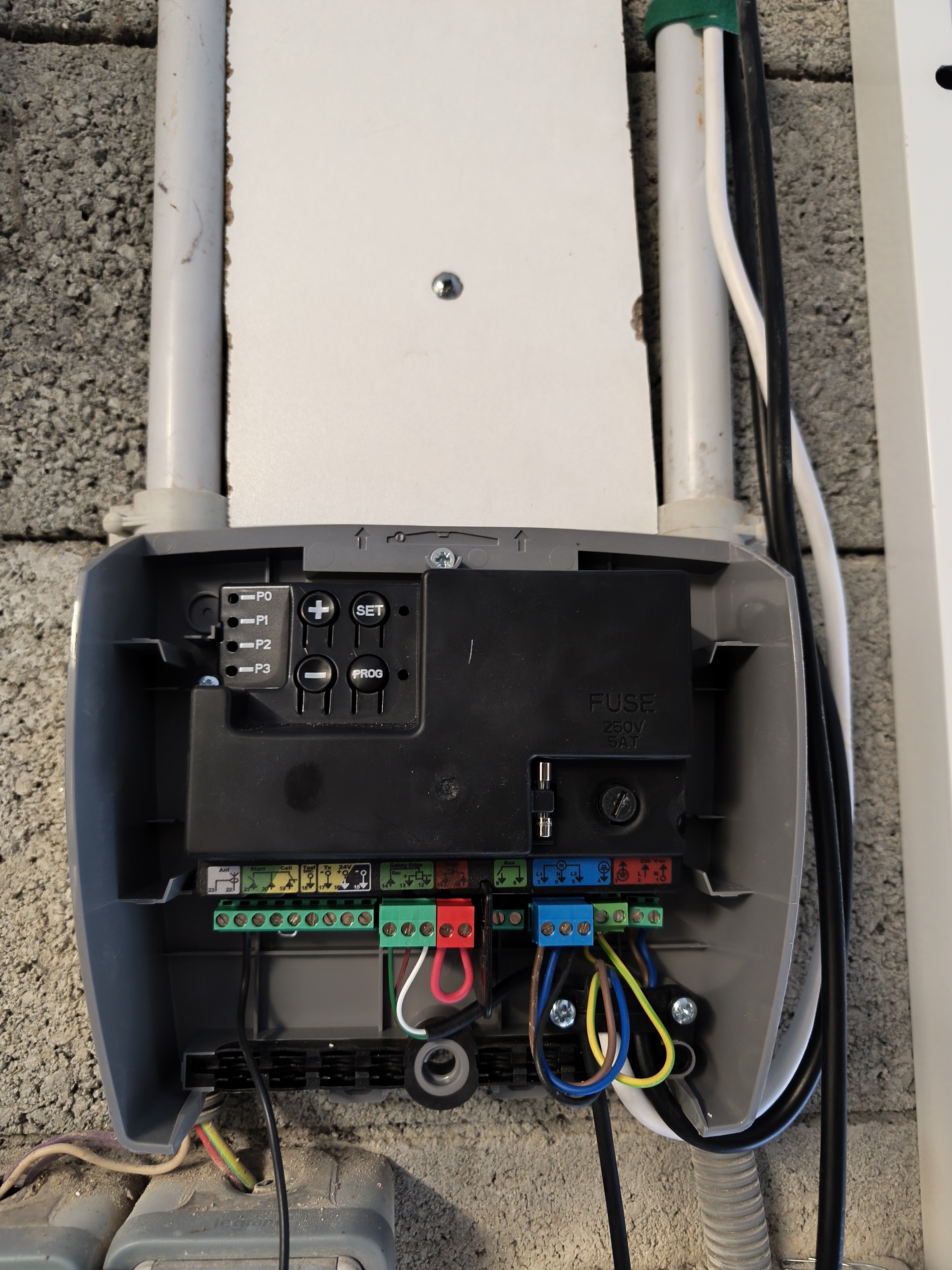

          &lt;div class=&quot;body-bd&quot;&gt;&lt;p&gt;Prudemment avec un fil électrique dénudé aux deux bouts vous faites un contact sur les borniers 1 et L2 puis 1 et L3.&lt;br /&gt;La porte doit monter et descendre. &lt;/p&gt;&lt;p&gt;Est-ce que l&amp;#39;anti chute est électrique ou mécanique ? Si mécanique = shunt 9/10 si électrique = raccordé sur 9/10.&lt;/p&gt;&lt;/div&gt;

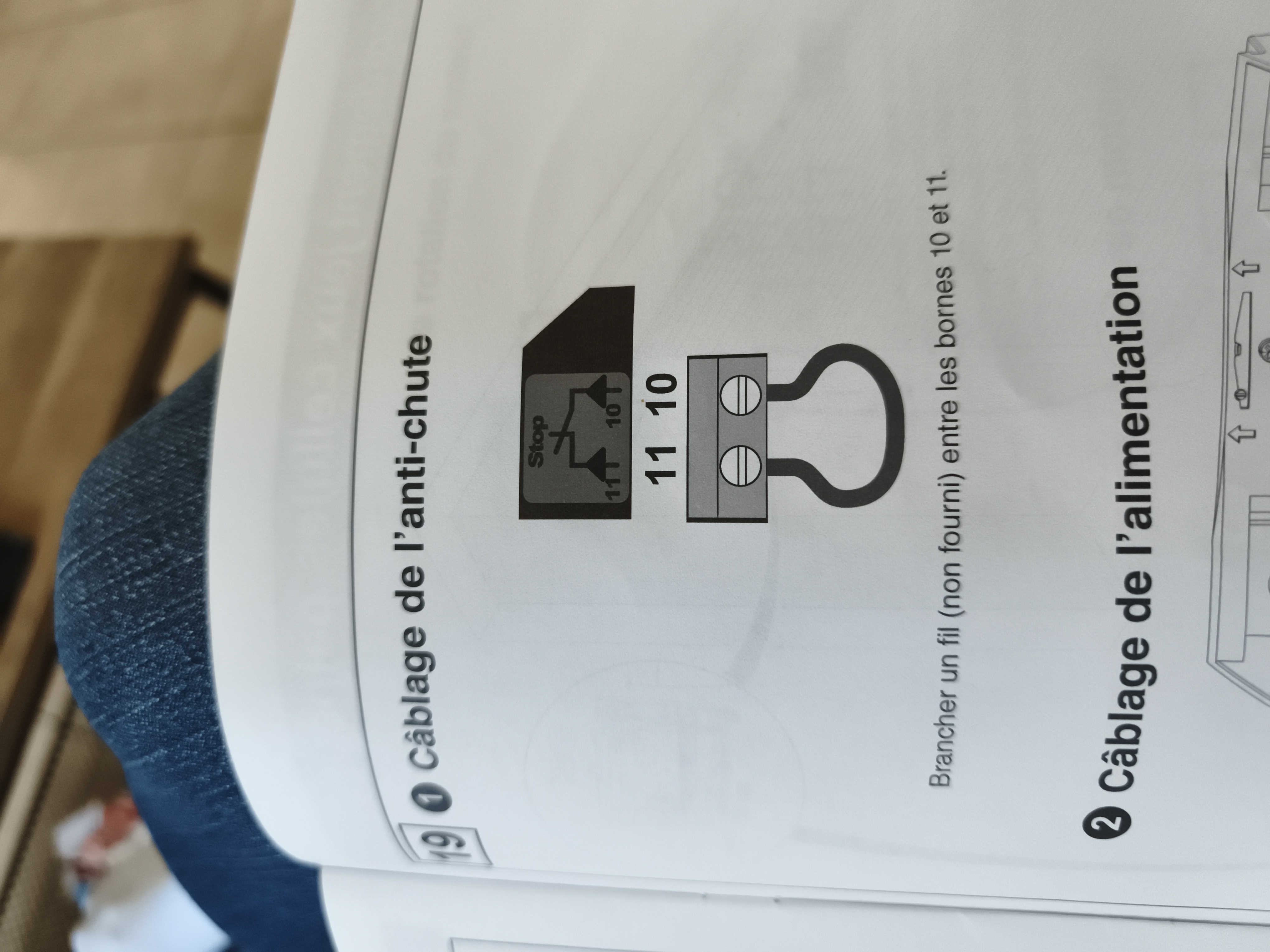

          &lt;div class=&quot;body-bd&quot;&gt;&lt;p&gt;Sur le plan cablage anti chute il dise de brancher le fil bornes 10 et 11  joint en photo&lt;/p&gt;&lt;/div&gt;

          &lt;div class=&quot;body-bd&quot;&gt;&lt;p&gt;Pourquoi l&amp;#39;anti chute est shunté ? &lt;/p&gt;&lt;p&gt;A l&amp;#39;aide d&amp;#39;une boucle en fil électrique rigide shuntez sur 1/L2 puis sur 1/L3, est ce que la porte s&amp;#39;ouvre et se ferme ?&lt;/p&gt;&lt;/div&gt;

          &lt;div class=&quot;body-bd&quot;&gt;&lt;p&gt;Bonjour je vous joins la photo &lt;br /&gt;« Centrale Rollixo, voyant barre palpeuse vert, touche - descend la porte mais touche + inactive&lt;/p&gt;&lt;/div&gt;

          &lt;div class=&quot;body-bd&quot;&gt;&lt;p&gt;Il n&amp;#39;y a pas d&amp;#39;apprentissage sur un Rollixo vu que ce sont les FdC moteur qui gèrent.&lt;/p&gt;&lt;p&gt;Par contre j&amp;#39;ai souvent vu l&amp;#39;inverse, la porte qui monte mais refuse de descendre ?&lt;/p&gt;&lt;p&gt;Posez une photo du Rollixo ouvert avec vue nette sur les raccordements afin que je vois si le suivi à la lettre est bien exact.&lt;/p&gt;&lt;p&gt;Bonne journée&lt;/p&gt;&lt;/div&gt;
