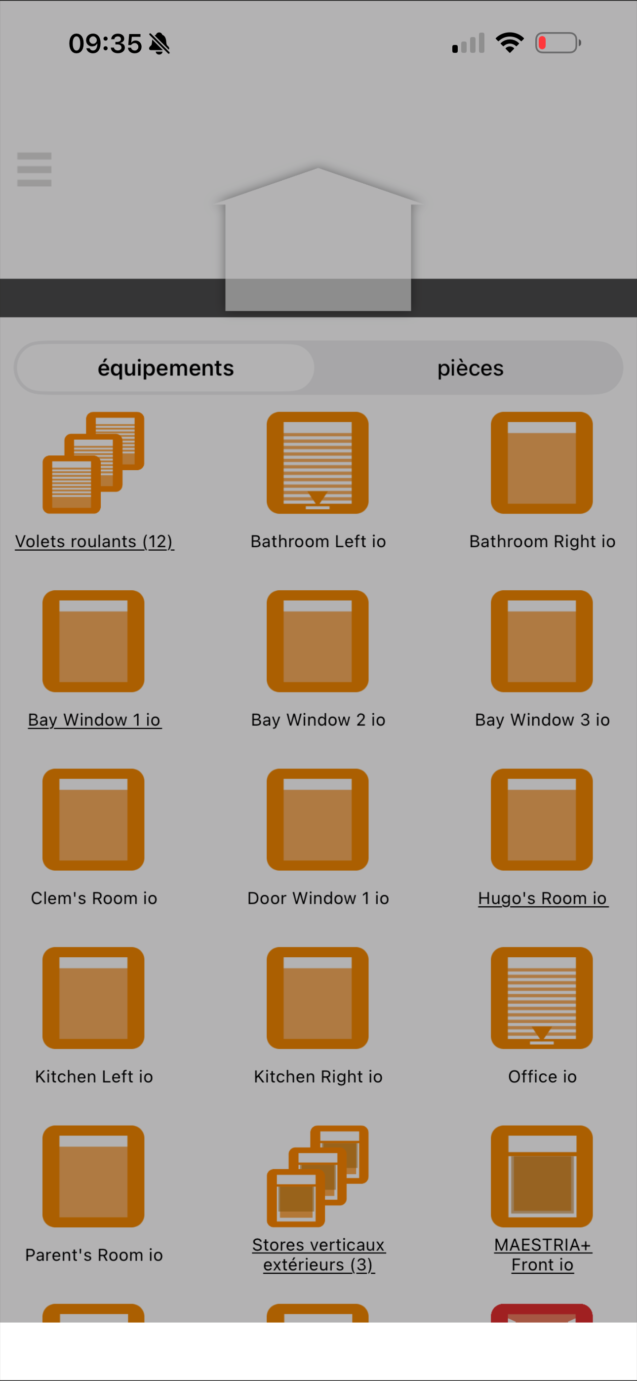

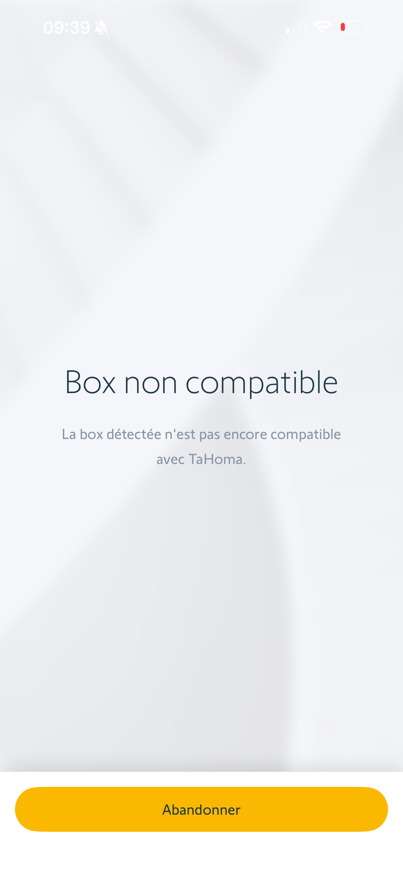

          &lt;div class=&quot;body-bd&quot;&gt;&lt;p&gt;Bonjour,&lt;br /&gt;Depuis deux jours, dans l’application, tout les équipements sont grisés.impossible d’agir sur les équipements. J’ai installé la nouvelle application mais j’obtiens le message « Box non compatible » quelle solution ? Plus rien ne fonctionne!&lt;/p&gt;&lt;p&gt;Merci,&lt;/p&gt;&lt;/div&gt;
          &lt;div class=&quot;body-bd&quot;&gt;&lt;p&gt;Bonjour&lt;br /&gt;Ne surtout pas installer la nouvelle application sauf si vous voulez perdre des fonctionnalités&lt;/p&gt;&lt;p&gt;Resynchroniser la Tahoma&lt;br /&gt;&lt;a title=&quot;Retex Tahoma Erreur de Communication&quot; href=&quot;https://forum.somfy.fr/questions/3511201-retex-tahoma-erreur-communication&quot;&gt;https://forum.somfy.fr/questions/3511201-retex-tahoma-erreur-communication&lt;/a&gt;&lt;/p&gt;&lt;/div&gt;
